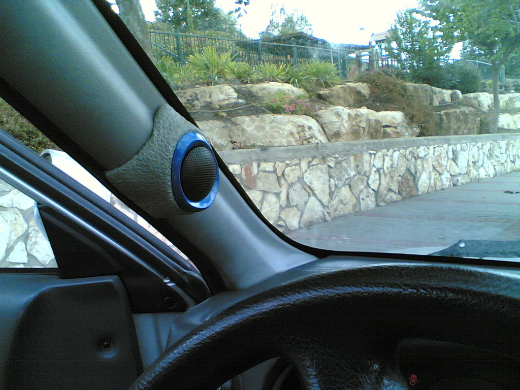

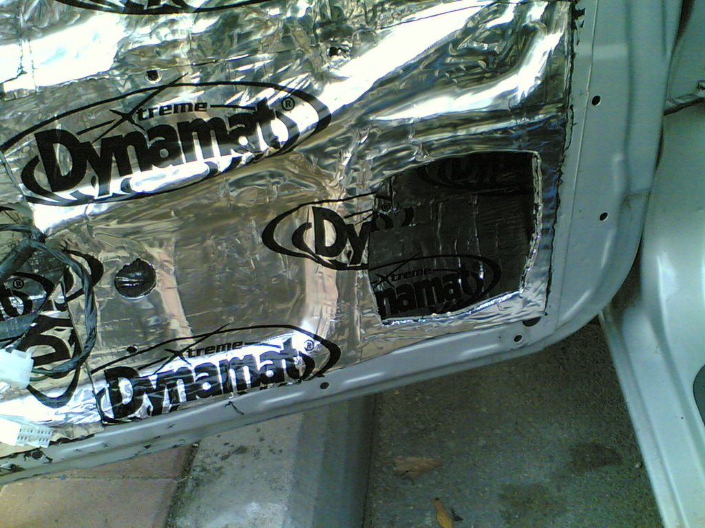

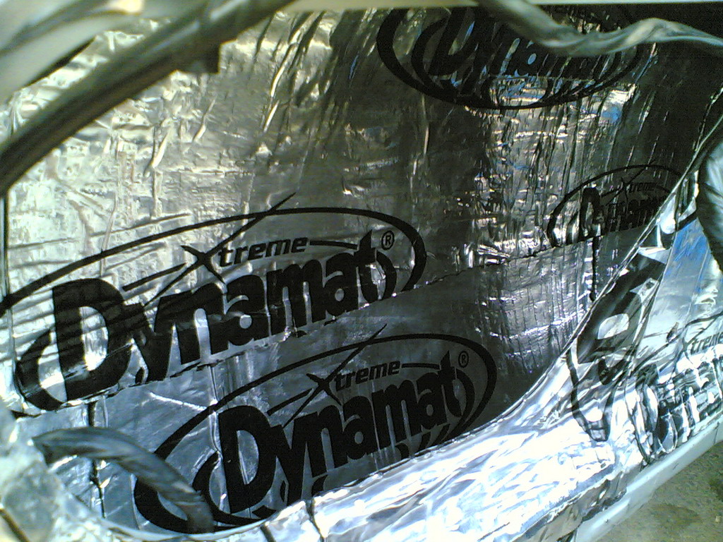

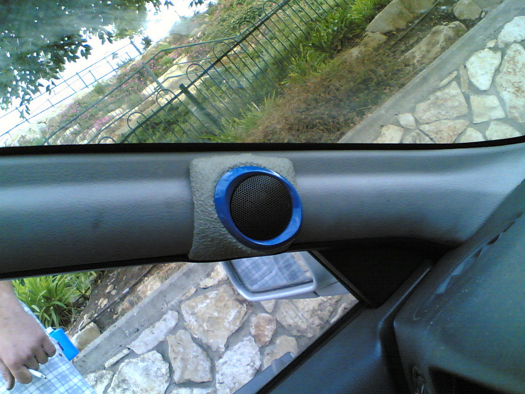

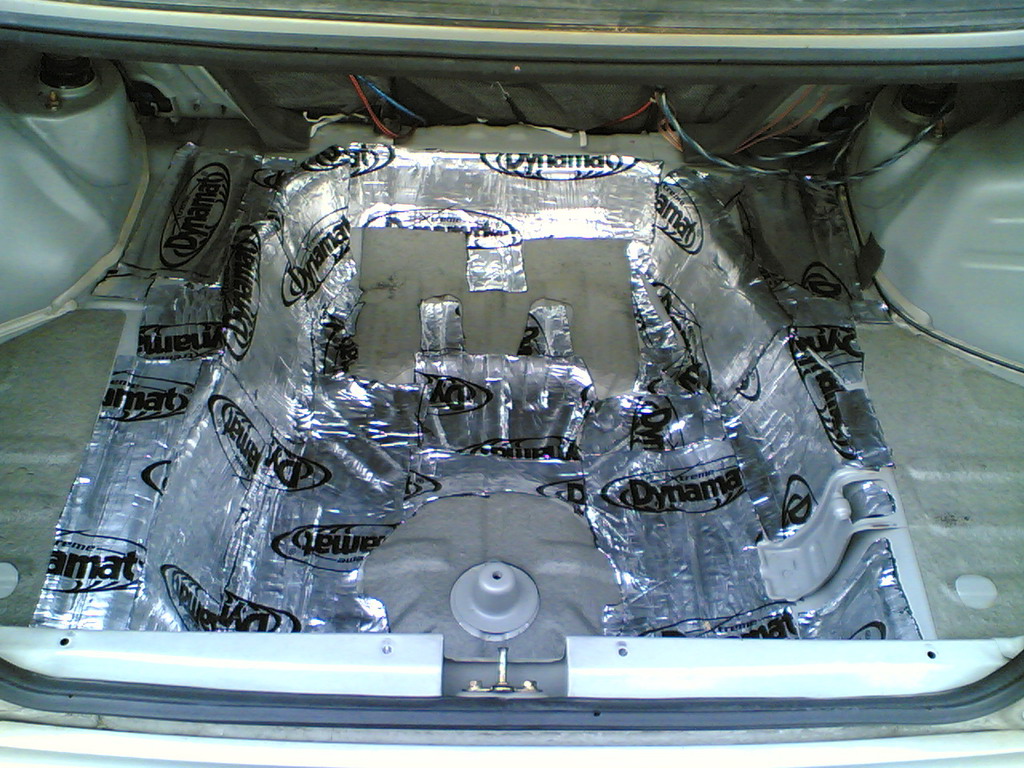

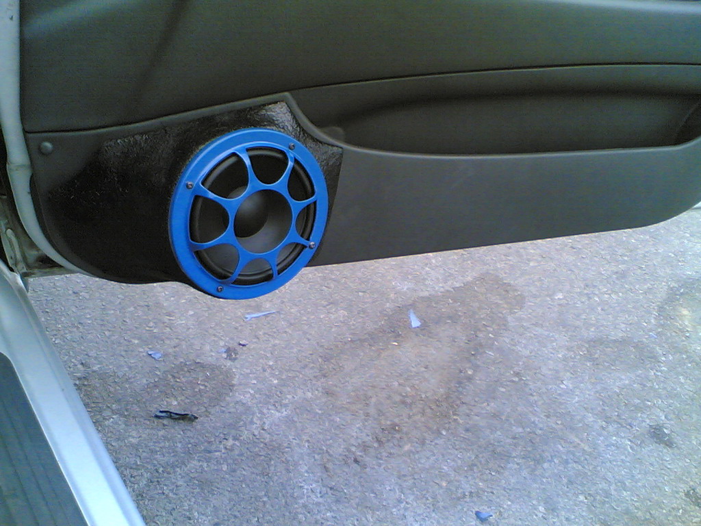

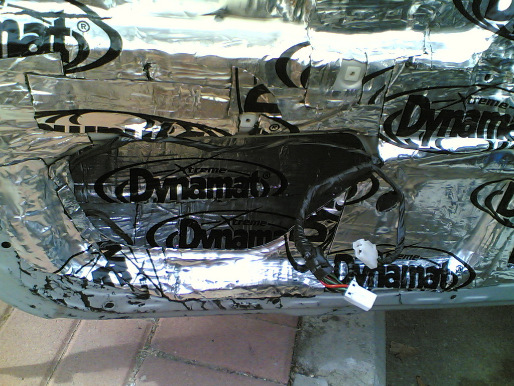

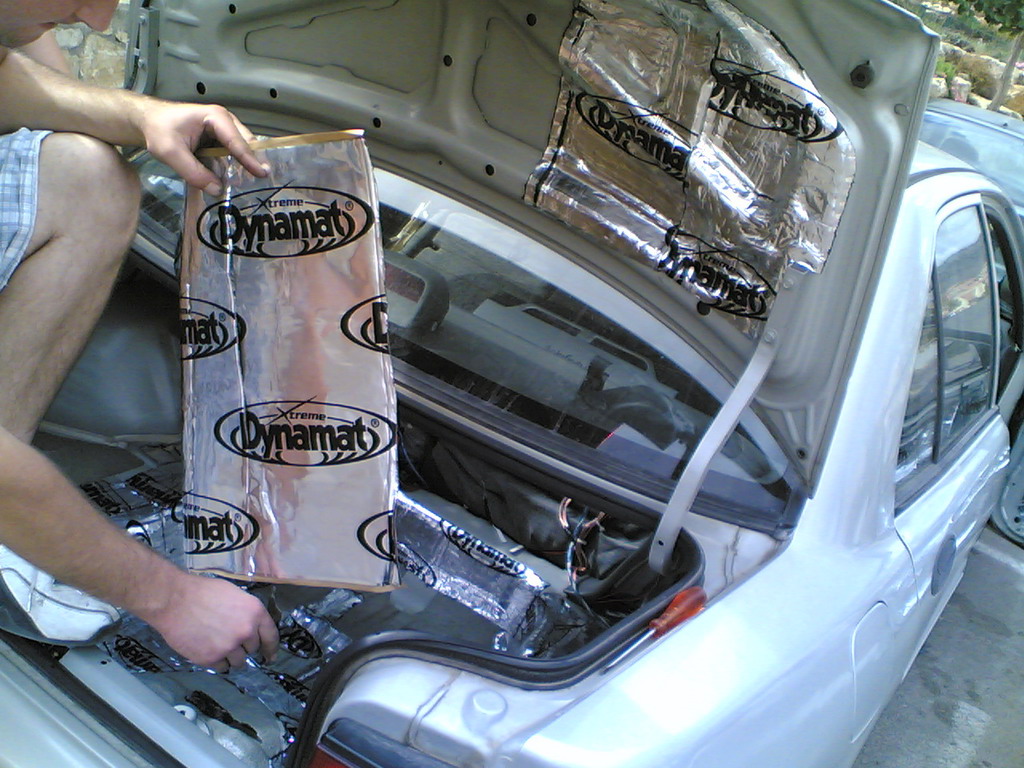

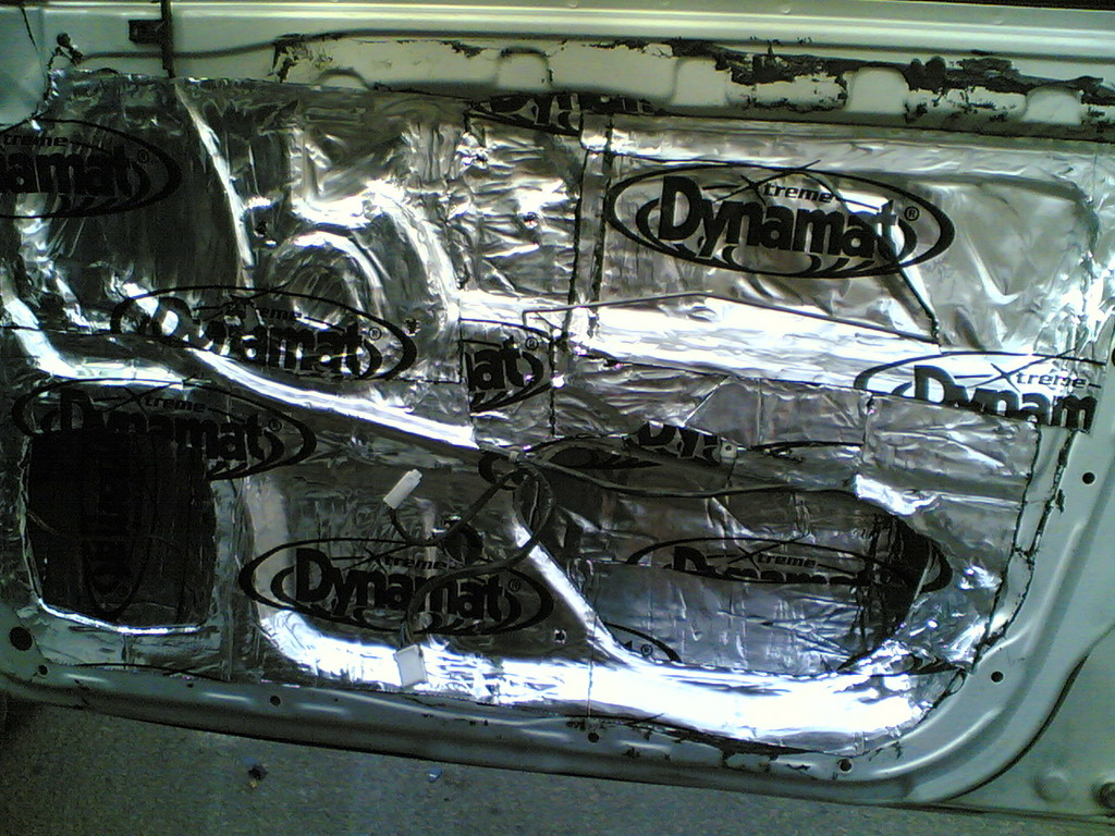

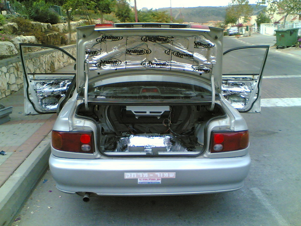

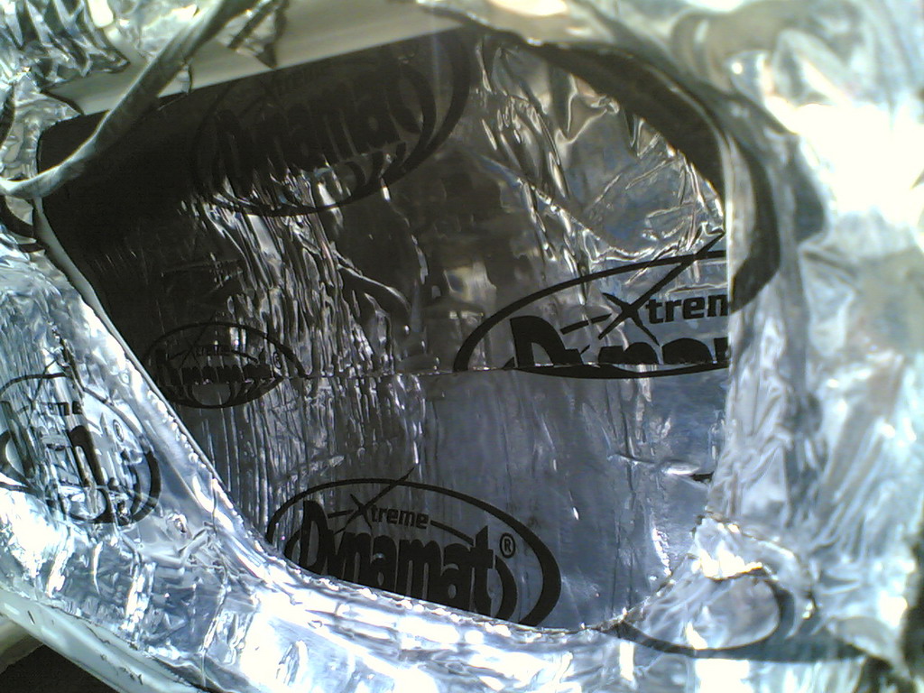

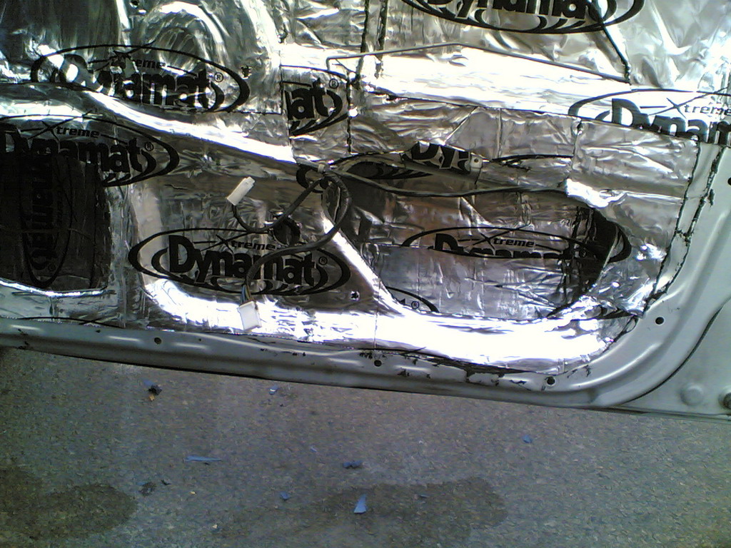

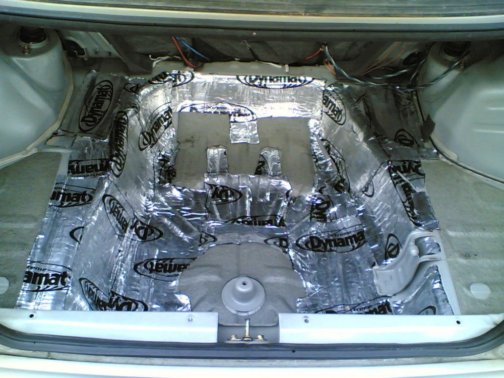

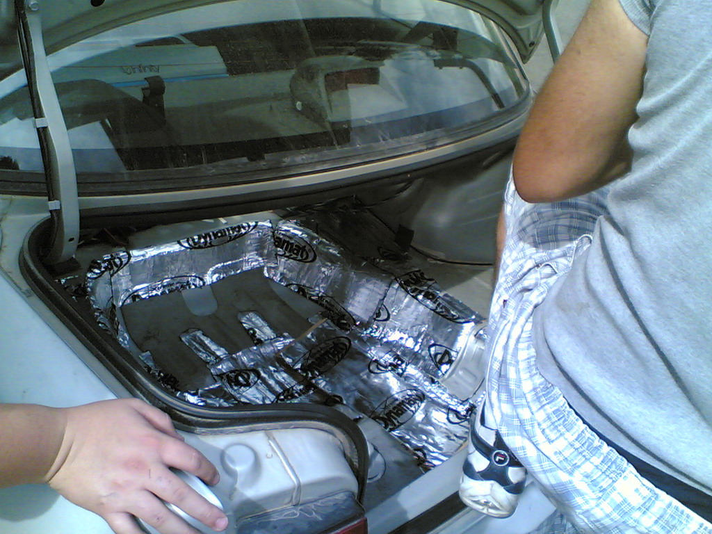

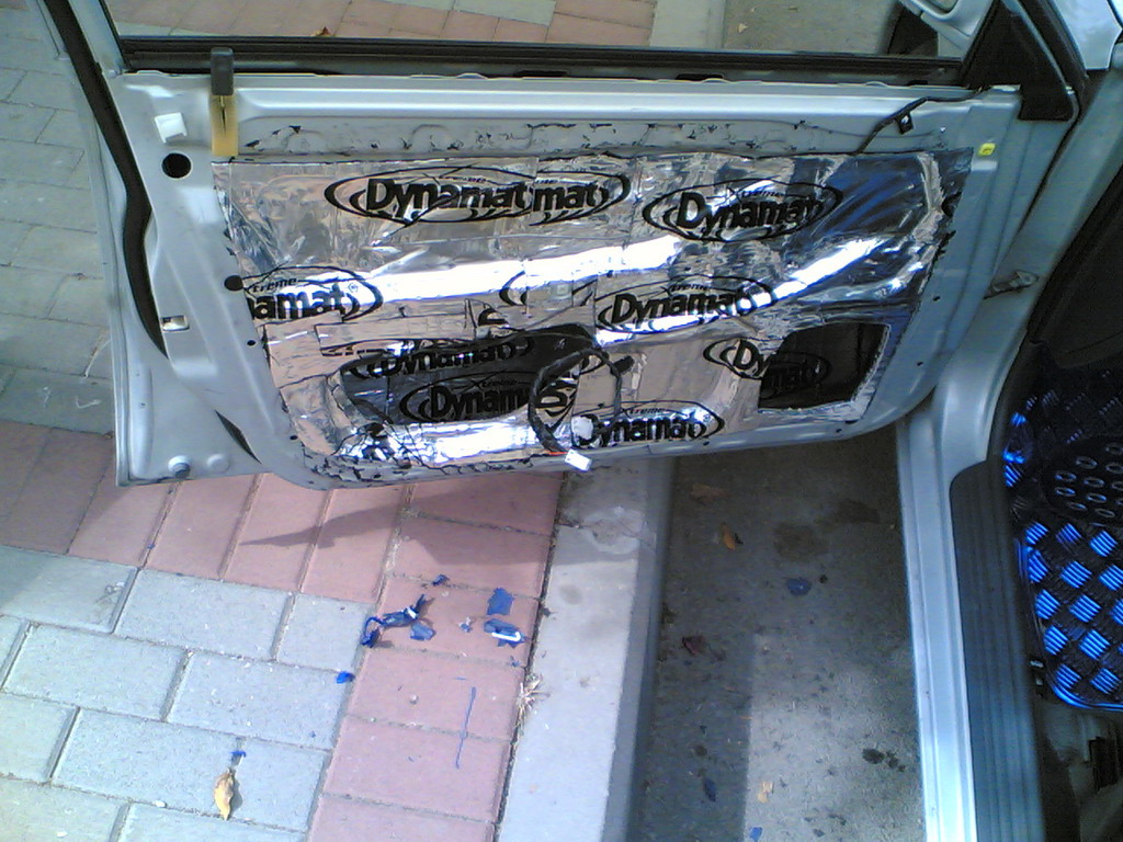

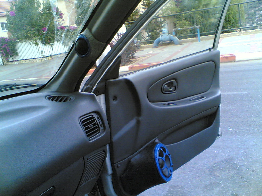

הנה כמה תמונות מההתקנה שבוצעה היום ברכב של אחד מחברי הפורום.

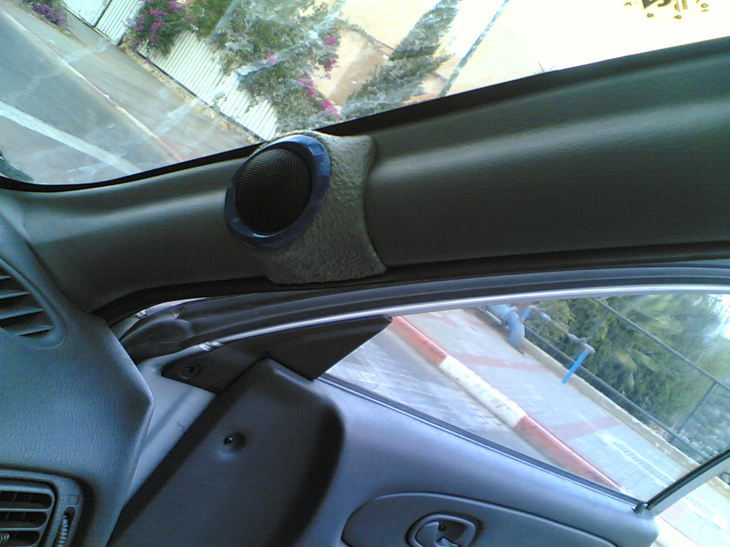

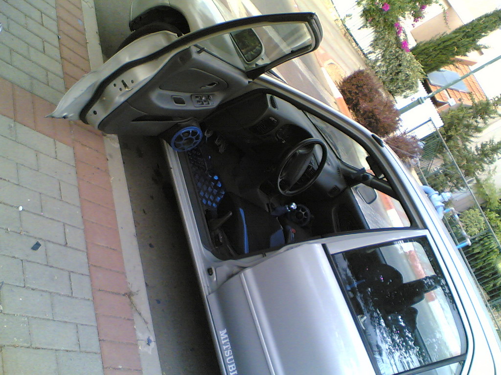

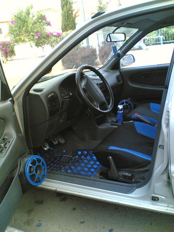

באוטו בוצע איטום לדלתות קידמיות וכמו כן לבאגז',בדלתות הקידמיות הותקנו פודים וכמו כן נעשתה בנייה קטנה לטוויטרים בקורות מקדימה(הכל בוצע עפ"י בקשת בעל הרכב).
בשבוע הבא נמשיך בהתקנה של המגברים+סאב,אני לא אפרסם פה אילו מגברים יהיו ואיזה סאב,אם בעל הרכב ירצה אז הוא ירשום פה את הסט אפ.

נראה מצויין ולפי כמות היריעות שם זה יהייה חדר סאונד סטרילי בסוף :shock:

רק מילה אחת לגבי האיטום, מי שחושב או מתלבט אים לשים איטום או לא ואים יש צורך בכלל,אני יכול להגיד לכם שזה פשוט עולם אחר! שווה ביותר!
אין שום קירקושים או רעשים למינהם, אתה שומע נטו צליל חלק !
הסט אפ יהיה מורכב משני מגברי קיקר ,האחד מונו 750.1 והשני 650.4 וסאב L7.

שאלה - אם אני מבין נכון, הפודים בנויים מפיבר וצבועים, לא מכוסים בבד כלשהו נכון?
אם כן, אני שם לב שיש להם מרקם גס כזה, בדומה למרקם דשבורד. איך בדיוק הגעתם למרקם הזה ע"י צביעה?

הפודים בנוים מפיבר שמכוסה בבד אקוסטי שעליו שמו שכבה של פוליאסטר וזה מה שנותן את המרקם הגס.
