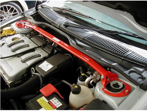

נתחיל מזה שאני מעוניין להשביח את ההתנהגות של המגאן שלי.
מבדיקה שעשיתי רוב מוטות הגישור בשוק לא מתאימים ואחד שכן מתאים, לא מיובא.
(אלא אם כן מישהו יודע מי מייבא חלקים של החברה הזו)
רוב המוטות (ספארקו למשל) לא מתאימים בגלל צנרת המזגן שעוברת ליד ומחייבת הגבהת המוט מעט.
אני מבקש המלצה לרתח שיוכל להכין מוט כמו שבתמונה.
עדיף מאזור המרכז - אני גר בכפ"ס.
תודה לעוזרים.
ליאור

אני לא מבין גדול בנושא שלדות אבל זה אמור להקטין בצורה ניכרת את התת היגוי.
אחרי התקנת המוט, אני מתכוון להחליף את הבולמי זעזועים והקפיצים ואז כבר יהיה ניתן להנות.

שים לב ליאור,
המוט מייצב אינו מבטל את התת היגוי, למעשה הוא רק "מרחיק" אותו כלומר תוכל לפנות בצורה יותר חדה ומהירה אבל התת היגוי עלול להפתיע אותך במכה.
תת היגוי הוא מעין תחום ביטחון שיוצרים יצרני הרכב בכדי למנוע נהיגה מהירה בסיבוב.
כאשר נהג נכנס לתת היגוי, ישנה תגובה פסיכולוגית שגרומת לו להרפות מדוושת הגז.
כאשר המוט היגוי מורכב אתה עלול לגלות את התת היגוי מאוחר מידיי.
לגבי מוטות בייצור עצמי, שים לב שמדובר בבעל מקצוע טוב. אתה לא רוצה עיקום או גזירה של הריתוכים בזמן נהיגה.

לחברה שלי יש רנו מגאן קופה ויש לה מוט עליון,ניראה לי מקורי כי הוא בצבע של השלדה
אני יבדוק ויעדכן אותך מחר.
אביעד, כל דגמי המגאן בדור הראשון מגיעים עם מוט גישור עליון.
הרבה מתפלאים (בעיקר בחו"ל) למה הורידו אותו במגאן שלאחר מתיחת הפנים.
המוט של הדור הראשון גם לא מתאים למגאן לאחר מתיחת הפנים.:|
אני בכל מקרה מתכוון להחליף בקרוב את הבולמ"ז ל-SETUP שונה שיתן לי מענה לתת היגוי.
אם שאלתם למה האחורה של הקופה מוגבה מאחור - כדי למזער היגוי יתר. הנמכה של החלק האחורי תגרום לזנב להיות הרבה יותר שמח בפניות.:-D

הייתי היום אצל איגור 4X4.
לאחר שיחה איתו, הוא המליץ לחפש אחד כזה מוכן היות וייצור של מוט כזה אצלו ייעלה לא מעט כסף.
למה הרבה ? כי יש לבצע שם התאמות שונות ולא פשוטות.
אז כרגע הייתי רוצה לדעת אילו עוד יצרני מוטות גישור מיוצגים בארץ. ספארקו לא מתאים לי בגלל צנרת המזגן. אילו עוד חברות מיוצגות ?
