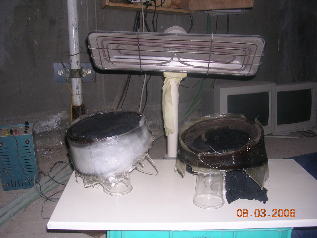

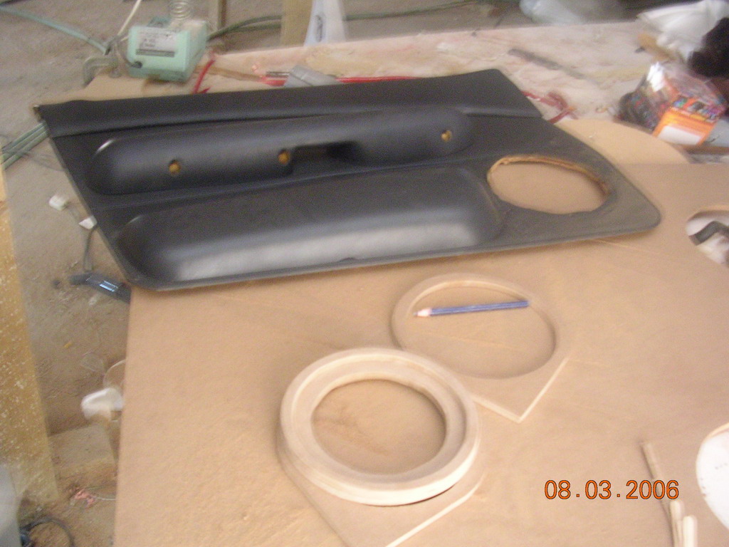

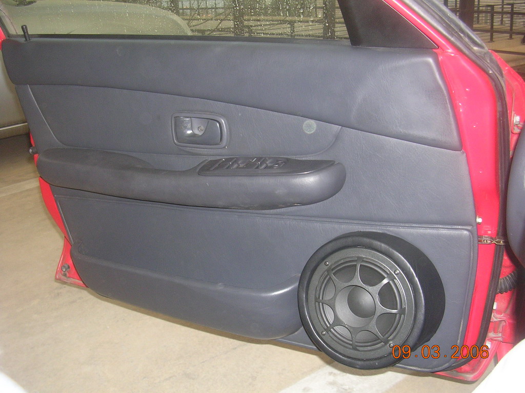

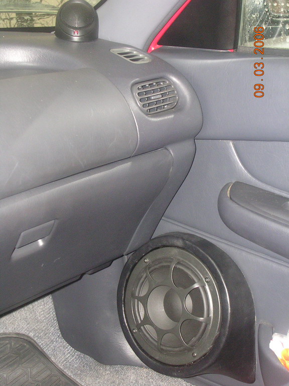

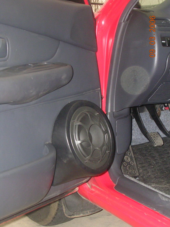

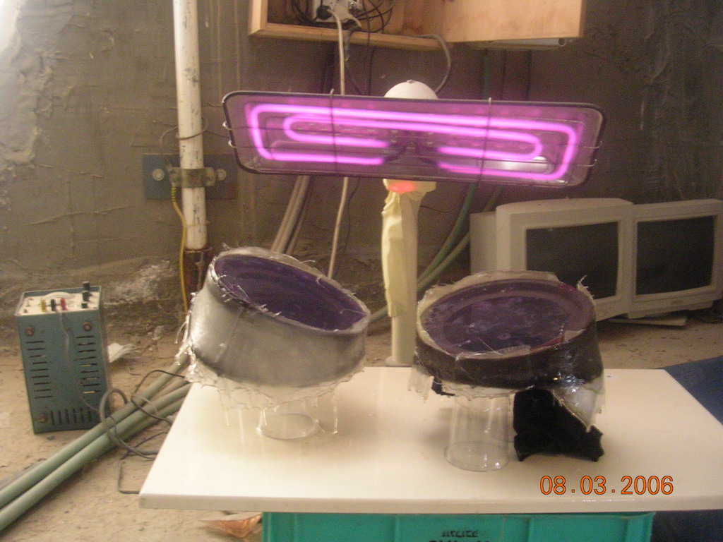

לצערי אבל אתה לא צודק,מה תגיד על זה שבניתי למתן (DR ORLICK) שתי פודים תוך יום אחד(מ 9 בבוקר ועד 5 בערב)?
סלבה לצערי הרב אתה לא צודק...
בניה בפיבר שכוללת את היצירה עצמה של התוצר אחרי שיוף לרמת גימור מעולה , + 2 שכבות של ביקורת, ו2 שכבות של צבע ייסוד ושיוף לרמת חלקות מקסימלית ולאחר מכן התזה של 2 שכבות צבע וכמובן התזת גלוס על הצבע הסופי, לא לוקחת בכל מקרה פחות מ48 שעות עד לייבוש מושלם.
בבניה שעשית למתן הפיבר נעטף וצופה בסקאי, כמובן שלהגיע לרמת גימור לצבע זה יקח יותר מ24 שעות...
ולכן אי אפשר לעשות פודים צבועים ולא עטופים ביום אחד.

תאמין הלוואי ושבהדרכה הזו נספיק לעשות פוד אחד ברמה כמו שעשיתי למתן(כי צריך להסביר כל שלב ושלב לאנשים).
ועל הרמה שאתה מדבר זה כבר להדרכה אחרת,בטוח לא לאחת כזו שתיקח יום,אלא לפחות שבוע.
אני דיברתי על ייצור פוד אשר רמת הגימור שלו זה סקאיי,עור,בד,לבד או כל דבר אחר ובטח שלא רמת גימור שנועדה לצביעה.
