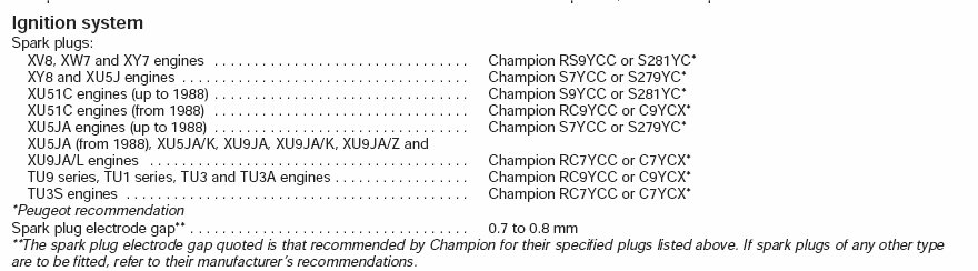

בדקתי בספר הרכב בעברית , רשום שם שיש להשתמש במצתים של EYQUEM FC 52 LS
והסתכלתי עכשיו בקטלוג שלהם, הבנתי שהחברה הזו כבר לא מייצרת מצתים כי היא נמכרה לBERU ,האם ניתן להשיג את המצתים הללו בשם של EYQUEM? או שהשתנה המספר הקטלוגי לזה של BERU?.
ועוד משהו לבעלי ה 205, בתגובות שנרשמו פה נכתב כי המרווח צריך להיות 0.9 מ"מ אבל בקטלוג רשום שהדגם שרשמתי פה של EYQUEM הוא 0.8 מ"מ.
