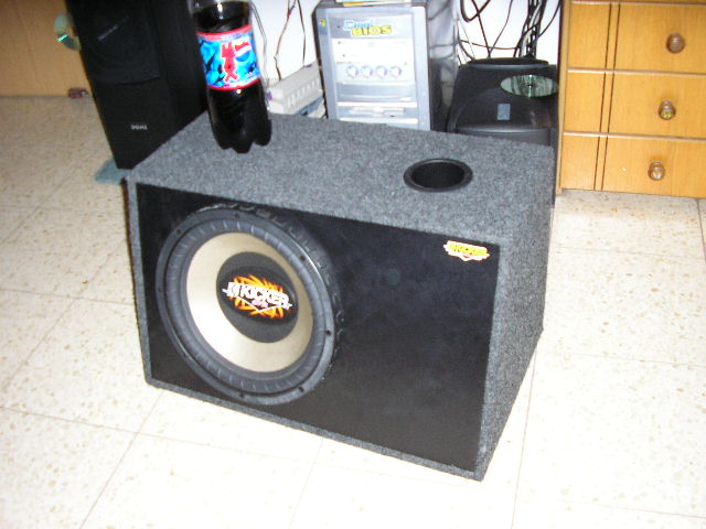

אחרי מצוד לא מבוטל של חיפושים אחר הCVR 03[שהCVR05 תפס את מקומו בשוק ולטעמי הוא פחות איכותי מהCVR03]
לא התפשרתי ואפילו חשבתי בלב ברירה לעבור ל2 CVR05 [של אלי] מייאוש.
בסוף מצאתי אותו ולאחר התמכחות ענקית על המחיר רכשתי אותו היום מספי הוא אמנם יד שניה בן 3וחצי חודש אבל במצב דנדש ולא עבר עינויים כלל[אני מכיר את הבחור ואת מה שעבר על הסאב]
בלב ברירה רכשתי את הסאב עם התיבה של ספי[לא הסכים למכור בניפרד] בכל אופן התיכנון הוא לעשות החלפה ראש בראש עם תיבה זהה לתיבה האטומה של הקיקר הראשון שלי[1.2 CF אטומה] וסוף סוף לרדת לעכבה של 1 אוהם ולהספק של 800RMS וסוף סוף לקבל תמורה מהמונו שלי ב1 אוהם.

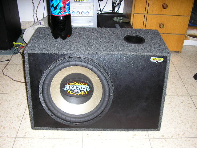

אגב איתי זו התיבה הנוספת שאני הולך להביא לקיקר הנוסף:

נכון לעכשיו, 2 ניפרדות מחוברות בניהם .כ"א 1.2CF ,ביחד2.4CF אטום.

הCVRרים הצנועים הללו מחוברים בבניהם בעכבה שקולה של 1 אוהם ומוזנים ממונובלוק של סאונד סטרים 900D 900RMS ב1 אוהם!![אשר רכשתי מסלבה]
בנתיים הכנסתי מגבת לפורט בתיבה הזו [כדי לדמות תיבה אטומה רק בנפח של 51ליטר והוספתי אותה ביחד עם הקיקר הראשון שלי בתיבה 32 ליטר אטומה[עד שאני יביא 32אטומה נוספת במקום החדשה] בכל אופן חיברתי את כל העסק למונו ב1 אוהם ומה שהולך ברכב זה פשוט גהנום ,מצד אחד העוצמה המטורפת ש2 CVR03 נולדו לייצר [לא פחות מL7 בודד אם לא יותר!] ומצד שני באס פאנצי עמוק וחם שכבר ידוע כי הCVR03 מצטיין בו[לעומת הL7/5 ,CVR05 שפחות מצטיינים בעניין]
שורה תחתונה ,אני מרוצה .
