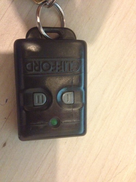

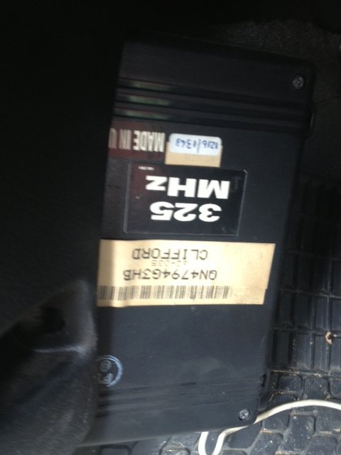

שלום דני
יש לי גם את אותה בעייה
האזעקה נדרכת לבד ואני מעוניין שהיא לא תדרך
ניסיתי לבצע מה שכתבת אבל כנראה האזעקה שלי מדגם אחר ולכן לא הצלחתי
צירפתי תמונות של השלט והמח
תודה
אלמוג
אלמוג, הפתרון שלך הוא לנוע אחורה בזמן לשנת 2006, אולי אז דני יזכור את הפתרון עבורך. (ד״א הקליפ ורד שלך של קוואליר? למיטב זכרוני אין שם אפשרות לבטל דריכה אוטומטית)
עכשיו: מאזדה 6 2009 2.0L
היה:אאודי 80 אוטומטי 95, נפח 2 ליטר הזרקה מנוע ABT | העולם מתחלק ל- 10 סוגי אנשים: אלה שמבינים בינארי, ואלה שלא... :arrow:
