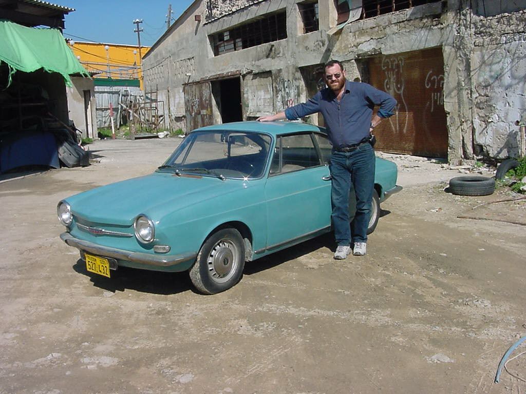

כדי שלא תגידו שלא העלתי תמונות, מצורפת אחת מהסריה הקודמת, הפעם עם עבדכם הנאמן ברקע. ככה אפשר לראות כמה היא קטנה (או כמה אני גדול ושמנמן...).

קובי אני יכול לסייע עם תמונות ויד עובדת אם צריך...
כזכור לך בקריאו צילמתי המון מכונות יפות....
שיהיה בהצלחה ...בנצי.
haters will hate
וואוו ,
כמה שהאוטו הזה קטן ... חחחחח אבל מה זה חמודדדדד !!!

אני אאמין שאתה מסוגל גם לנהוג בה רק לאחר שאראה סדרה רציפה של תמונות שמוכיחה שאתה מצליח להיכנס וגם לצאת מהמתוקה הזו - ללא עזרת לום...

אני אאמין שאתה מסוגל גם לנהוג בה רק לאחר שאראה סדרה רציפה של תמונות שמוכיחה שאתה מצליח להיכנס וגם לצאת מהמתוקה הזו - ללא עזרת לום... בשנים האחרונות לום כבר לא עוזר. עברתי ל-press של 40 טון עם עזרה של אפ-ציר ביציאה.
אגב, חלקים מסימקה 1000 יכולים לעזור? בהחלט כן !!! חוץ ממערכת הבלמים (דיסקים בכל פינה) המכונית זהה לסימקה 1000 משנות השישים.
