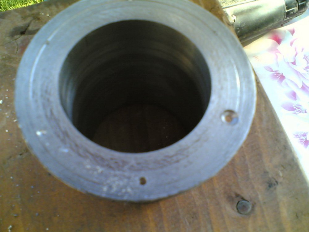

השלב הראשון היה לקחת מידות מדויקות ולחרוט מגוש פלדה מתאם על פי המידות.
כך נראה המתאם לאחר חריטה של שעתיים:

השלב השני היה לסמן את המרכז המדויק של החורים של ההגה לסמן אותם על המתאם עצמו ולאחר מכן לקדוח במקדח 5.2מ"מ התואם למברז 6מ"מ.

בשלב השלישי עשיתי הברגה בתוך החורים שקודחו קודם לכן על מנת שיהיה ניתן לתפוס את ההגה למתאם.

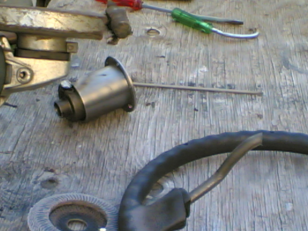

בשלב הרביעי ריתכתי את המתאם שיצרתי לתושבת המקורית של ההגה ולאחר מכן חתכתי עם הדיסק את ההגה הישן ונשארתי עם המתאם והתושבת ביד.

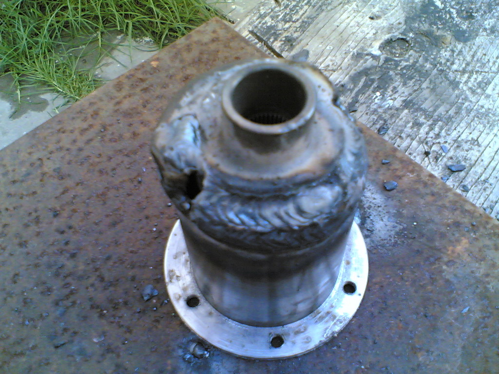

בשלב החמישי והאחרון נעלצתי למרכז את התושבת המקורית שרותכה למתאם על מנת שלא יהיו זריקות של ההגה בזמן סיבובו,ולאחר מכן לרתך את התושבת המקורית מסביב למתאם על מנת להבטיח חוזק מירבי של התושבת והמתאם ולבסוף לחבר עם הברגים את ההגה למתאם ולאבטח מאחורה עם דיסקית קפיצית ואומים.

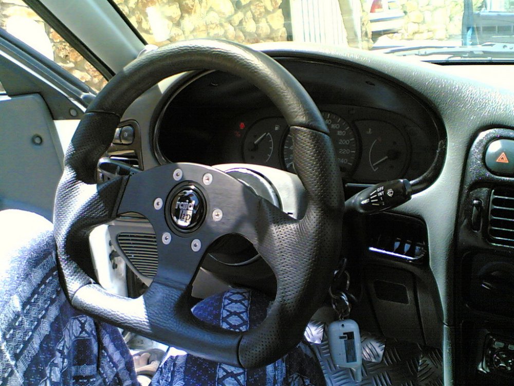

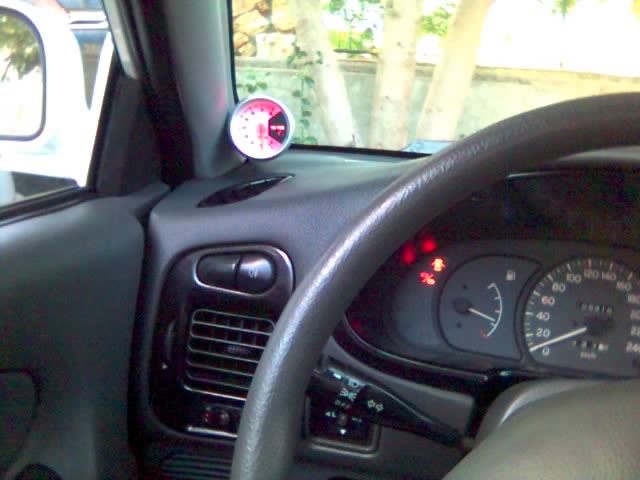

זה הכל לבנתים מחר אני אצלם את ההגה על האוטו כי עדין לא הספקתי לצלם.

כשאתה מרכיב בחזרה את ההגה ומסובב אותו ואז אתה רואה שאין זריקות זה אומר שהמירכוז הצליח,ובמידה ויש זריקות בהגה זאת אומרת שהתושבת המקורית לא רותכה כמו שצריך למתאם,במקרא שלי המירכוז הוא מושלם אין שום זריקות לשום כיוונים:-P .

רוב המידות נלקחות מההגה ספורט עצמו(קוטר,מרווח בין הברגים),וגם יש כמה מידות של אורך המתאם עצמו על מנת שלא תפגע עם הידים בידיות איתות בזמן סיבוב ההגה.
כן אני חרטתי והעלות היא אפסית(בישבילי).

לא , הכוונה שלי האם מרכזת לפי מכשיר מסויים ? כי למרכז לפי העין ולרתך זה כמעט בלתי אפשרי
ונגיד ומרכזת לא טוב...זה מבאס לא? צריך לפתוח את כל הריתוך...אם אפשר בכלל...
בכל אופן ... כל הכבוד. :)
מירכזתי על פי העין(ברגע שיש לך ניסיון במסגרות אז לרוב העין שלך לא מטעה אותך) אבל כמובן אפשר לקחת שתי סרגלים בזוית 90 מעלות ולמרכז בעזרתן ואז המירכוז יהיה יותר מדויק.
