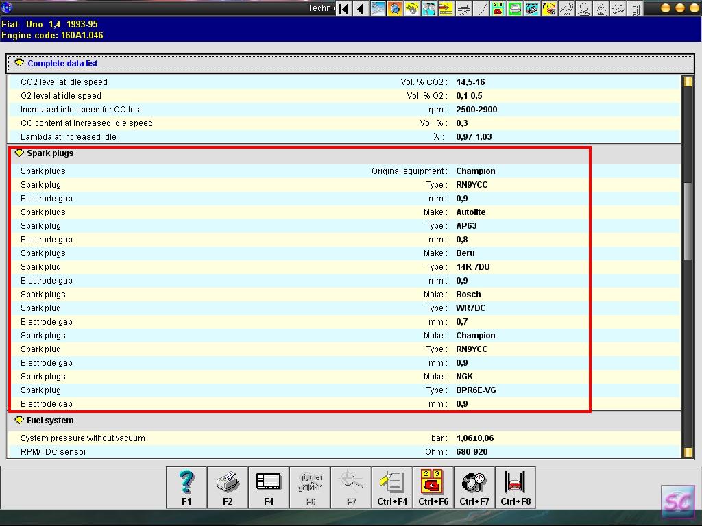

מקפיץ את השרשור מכויון שרכשתי לאחרונה פלאגים של VALEO אצל הפרסי במחשבה שהם האורגינלים של אוננו. אני מחפש קטלוג שלהם או משהו לבדוק שהוא נת לי את הדגם הנכון...? איך ניתן לבדוק?
כרגע יש בוש שהם במידה גדולה יותר מהפלאגים שהוא נתן לי..
האם הפלאגים האלו טובים לפיאט (אונו 94 1.4 הזרקה)?
תודה,
צביקה
...Carpe Diem
תסתכל פה בקשר לפיאט אונו שלך ותראה אילו פלאגים מתאימים ומאילו חברות וגם יש את הקוד של הפלאג המדויק של כל חברה.
זה כמו שחסידה תבלע צפרדע, תכניס אחרי זה את המקור שלה לת$ת ולצפרדע תיהיה סירקולצייה, כך החסידה לא תיהיה רעבה לעולם.
Autodata 2004 v5.3.7.3 Multilanguage-Tbe.rar
תודה על התמונה, יש לי את התונכה ולא ידעתי שיש בתוכה בסיס נתונים של פאגים (מעודכן?)
