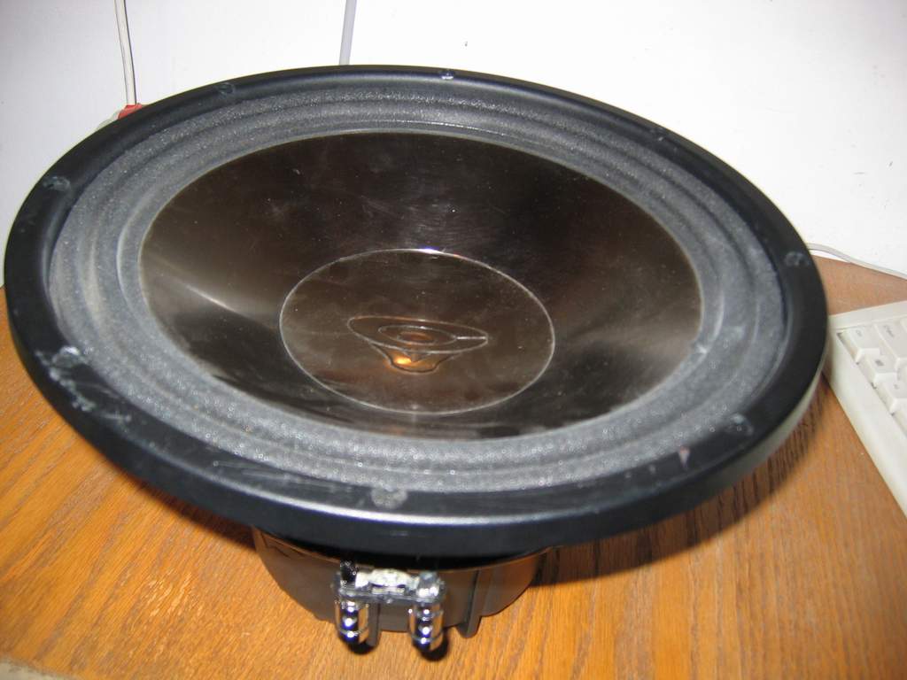

אני רוצה להתאים מחדש לCervin Vega HED 12 תיבה סגורה, ובכלל להעלות אותו על
WINISD. הסאב שלי הוא מדגמי 2005, ולא הצלחתי בשום מקום באינטרנט למצוא
נתונים עליו, מעבר לנתונים הרגילים, איפה שמצאתי נתונים רציניים הם היו לדגמים הישנים
(שלי 250RMS, הדגמים הישנים הם 200RMS)
אני צריך כמה נתונים שאני אוכל להכניס לWINISD ולחשב על פי זה את הנתונים לתיבה הסגורה.
אם למישהו יש את החוברת המקורית שמגיעה עם הסאב ויוכל להעלות נתונים זה יהיה מצויין !

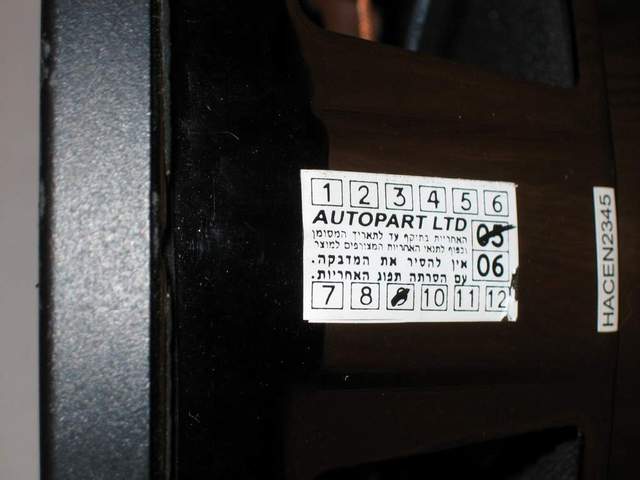

זה בסדר. יש סיבה. למה להטעות? אם אני לא הייתי מבין עוד הייתי חושב לחזור לחנות שמכרה לי
אותו ולדרוש מהם את כספי, מה זאת אומרת מזוייף?
תן לי לנחש מה גרם לך לחשוב כך:
זה הדגם הישן:
וזה הדגם שלי, החדש:
הקיצור, אם אתה לא מבין אל תוסיף.
