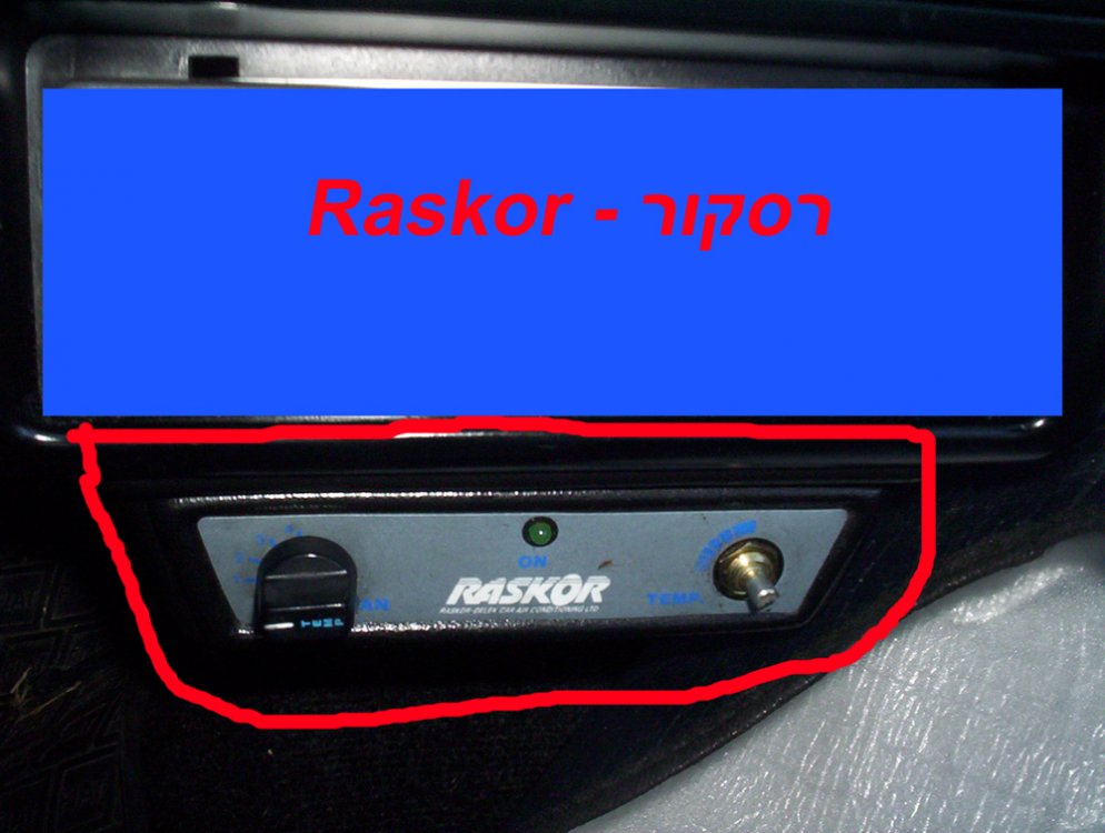

האם פאנל המזגן ברכבך הוא אותו פאנל כמו בתמונה המצורפת?
אם כן תבדוק האם כל הפתחים אכן פתוחים ולא סגורים שהמזגן פועל על קור.
כן,ככה גם אצלי זה נראה,רק שהמזגן הזה מניב רק חום,מתחת לזה (לא רואים בתמונה)יש שני כפתורים קטנים שאפשר לסובב אותם ,ואז יוצא משני פתחים הממוקמים בצדדים קור.
לפי מה שכתבת מדובר במזגן ישראלי ולא מקורי.
האם מתחת לרדיו יש לך פאנל נוסף של המזגן או שאין כלום?
בכל מקרה זה לא צריך להיות ככה כי אצלי בקירור כל הפתחים מוציאים קור וגם בחימום- כל הפתחים מוציאים חום.
אז כנראה המזגן לא מקורי,מתחת לרדיו יש את הכפתורים.
המזגן עובד אבל מצוין,גם חימום גם קירור.
לירון אתה מתכוון למה שיש בתמונות?
התחתון קור - העליון- חום

כך היו חלק מההתקנות בארץ, המזגן הלא מקורי חובר רק לפתחים הצדדיים.
תשמח כל עוד הוא עובד... ;)
לא יודע אם ניתן לשנות את המערכת מכיוון שאין אף אחד שממש מכיר את מבנה המזגן הזה. איזה חברה רשום לך על פיקוד הקירור שלו?
רפי יוכל להמליץ לך על מישהו שמבין ענין במזגן זה אם זה ממש מפריע לך.

הפאנל העליון שולט על רדיאטור החימום בלבד. (והכנסת אוויר מבחוץ).
הפאנל התחתון שולט על המזגן בלבד.
באונו המוזרקות (בחלקן לפחות) ישנה דלת שמופעלת ע"י וואקום מהמנוע כשמפעילים את המזגן והיא מכוונת את האוויר והיא שולטת רק על הפתח המרכזי (איזה מוזר זה, שיהיו בריאים).
תבדוק את צנרת הוואקום שלך, סביר להניח שצינור אחד התנתק פשוט.
ישנה עוד אפשרות של מנוע חשמלי שמתפעל את אותה הדלת בדיוק, וחוט שהתנתק לו מהדלת הזאת.
אלו שתי האפשרויות שנתקלתי בהן עד היום באונו.
