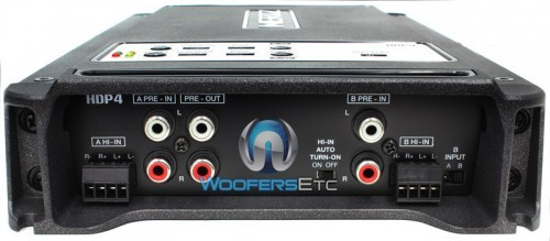

צלם את המגבר מהצדדים לראות אם יש לו כניסה של היי לבל
לא שאלה שהייתי מצפה לה מבעל מקצוע בתחום, או לצורך הענין כל מי שיש לו גישה לגוגל ו-10 שניות מזמנו. 😶
לא מדובר במגבר עלום שם. וכן, יש לו חיבורי "היי-לבל".

יש דגם של המגבר הזה עם חיבורים של הברגות ויש דגם עם חיבור של קונקטור להיי לבל
אז בגלל זה ביקשתי שיצלם לראות איזה יש לו

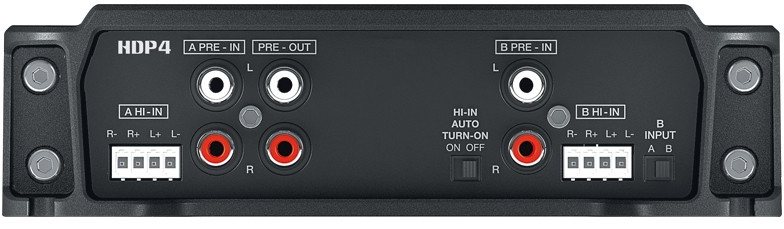

מה זה חיבורים של הברגות?
שני וריאנטים ברשת נראים ככה, ולשניהם כניסות היי-לבל.
לא ראיתי גם שיש חוברת הוראות כלשהי שלא כוללת את האפשרות.
בכל מקרה זו הרי האפשרות הפחות איכותית ומהווה פשרה במידה ופותה"ש אכן ישאר עם המערכת המקורית (שאני רק מניח ללא יציאות RCA).
image.png.c1ac65e893d136758fda7dc2b1347431.pngimage.png.4cf8cbc06fb695ccfb0c21b7e5ddef01.png
