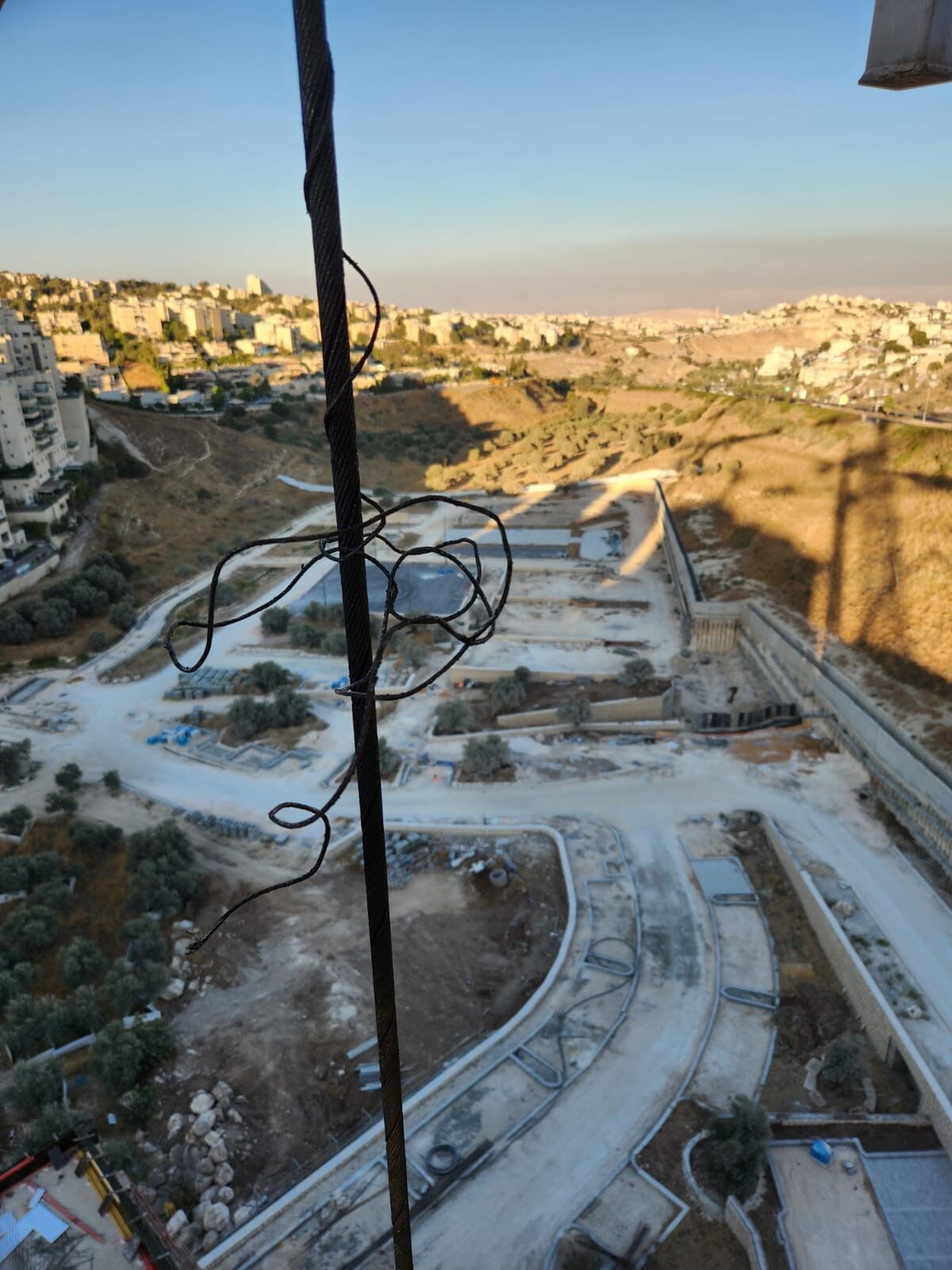

למנוף 1 בפרוייקט שלנו ניקרע גיד - הכבל ניפסל מיידית. מחר יגיע טכנאי לדעתי יחליפו לו כבל
נדיר שזה קורה פתאום. והמנופאי לא יודע למה זה קרה
הכבל בנוי מחוטים-גידים-לב-
באמצע לב סינטטי לגמישות/או ממתכת לחוזק. 6 גידים שכול גיד עשוי מכמה חוטים-בגדול
לפני 24 דקות, Fazer כתב:
@דובצע איך שמים לב שנקרע גיד?
למעשה פעם בשבוע בנוסף לבדיקות היומיות עושים בדיקת כבל-מסיעים אותו לאט ורואים אם יש פגם-כרגיל יש מעיכה קטנה או שיפשוף שהרבה פעמים לא פוסל
פה זה מיקרה מוזר שפתאום קיבל כזה נזק
שפשוט רואים אותו מקילומטר. נישמע מה הטכנאי מחר יגיד-אולי נדע איך זה קרה
הוא עבד עם דודי בטון ואז קלט את זה
אני לא יודע עד כמה הכבל נחלש כשנחתך גיד אבל יכול להיות שזה כבר מצב חרום
מה שבטוח שיחליפו מחר כבל
