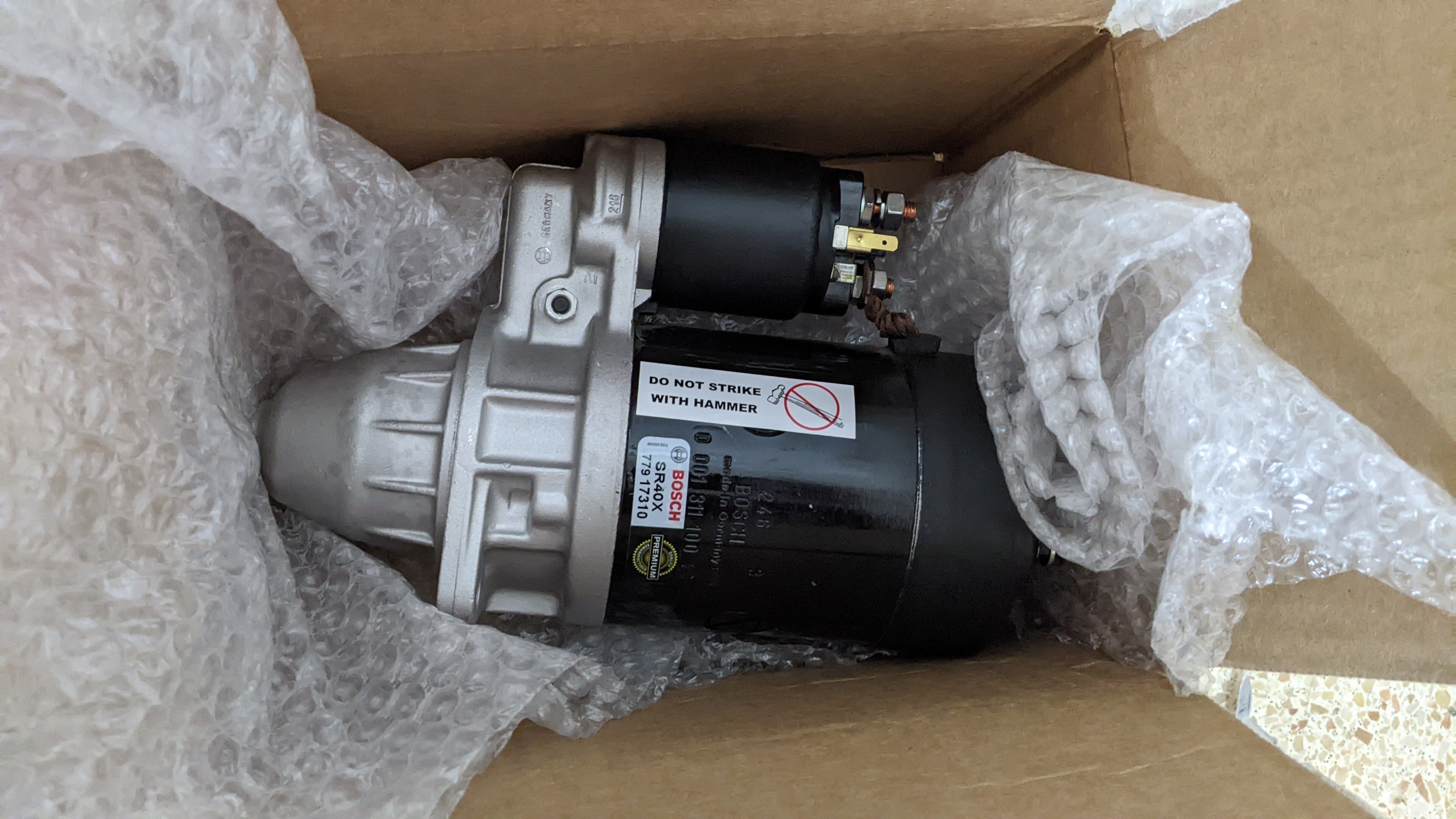

במשך חודש הסתובבתי עם צינור ופטיש בבגאז, והשתמשתי כל יום.
עד שהגיע סטרטר חדש - ומה כתוב עליו: 😉
