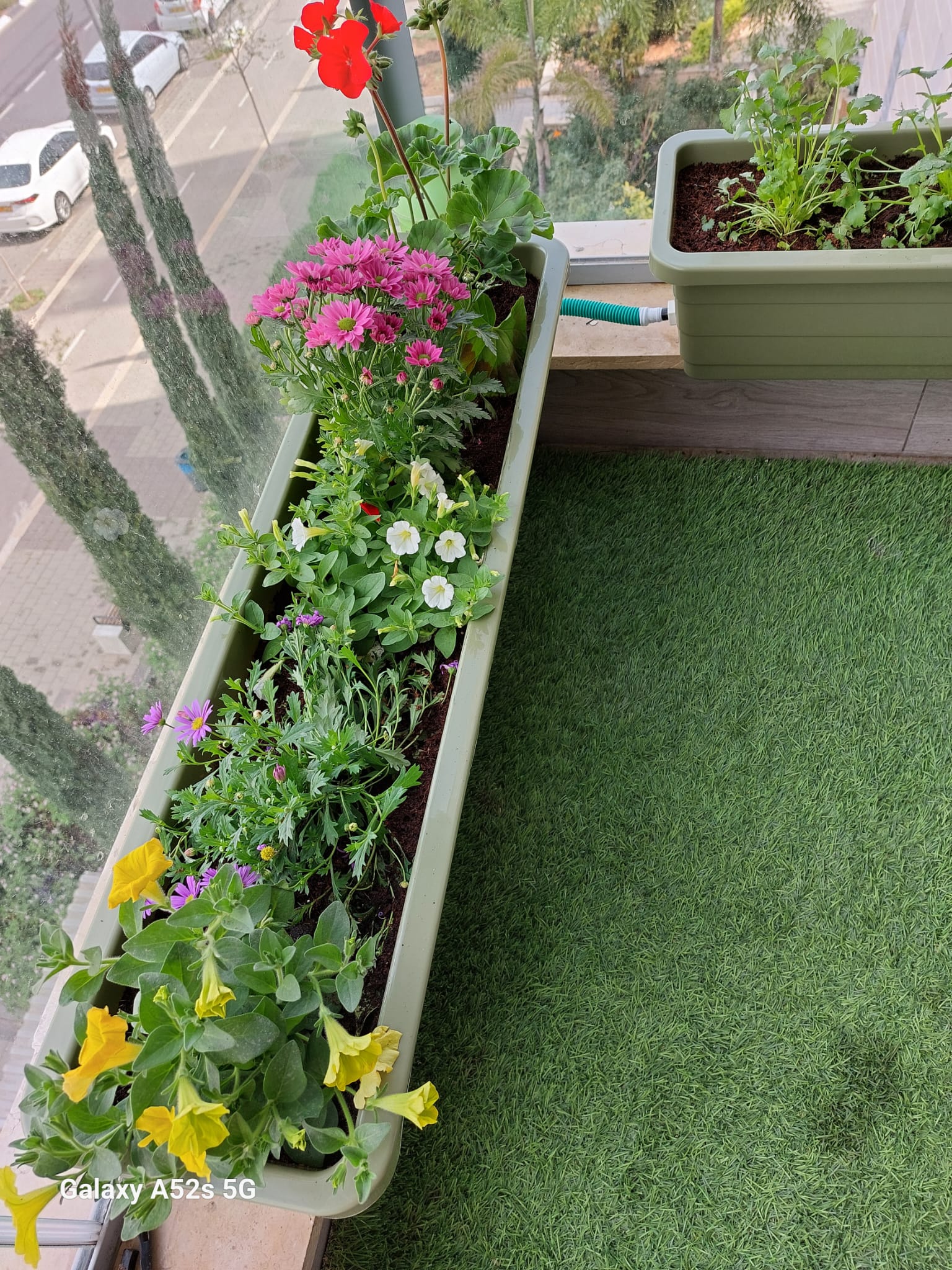

הרמתי את הכפפה, שווה לי לנסות.
הזמנתי מחשב השקיה דיגיטלי (עם ביקורות טובות) מאליאקספרס.
את המפצל Y בקוטר 3/4" עם המקטין לחץ, מצאתי.
קניתי גם דשן למערכת השקיה (לא היה לי מושג ש 5 ליטר צריך למהול בעוד 20 ליטר מים ורק אז לחבר למערכת, אבל שיהיה - זה לא מזיק. אדלל כמות קטנה בהתחלה).
קניתי 3 אדניות 80 ס"מ שלשמחתי החורי ניקוז בתחתית עדיין סגורים (הם מסומנים לקידוח אבל סגורים היטב).
2 שקיות טוף, שק 50 ליטר אדמה לשתילה.
בטמבוריה האהובה עליי מצאתי קומבינה טובה לניקוזים. לצערי נראה שצריך מעט התערבות של סופר 7 אבל זה ממש בקטנה.
קניתי בינתיים קצת נענע, לואיזה, פטרוזילה, כוסברה וכמה סוגים של פרחים קלילים רב עונתיים.
בינתיים השקיה ידנית וניקוז לתוך כלי. זה *זמני* עד שנראה אם זה עובד (נחכה למחשב השקיה, נשים טפטפות, נראה אם זה בכלל מצליח לחיות...אני דיי מומחה בלהרוג אותם בגלל חוסר השקיה עיקבי). כרגע יש לי צינור צמוד אז אני משקה בקלות (למען האמת, בתקופה שהמרפסת היתה פתוחה הייתי מתעצל לצאת החוצה בחום ולהשקות - אבל עכשיו שהיא סגורה בזיגוג היא חלק מהבית, אז זה בערך כמו להשקות עציץ בתוך הבית).

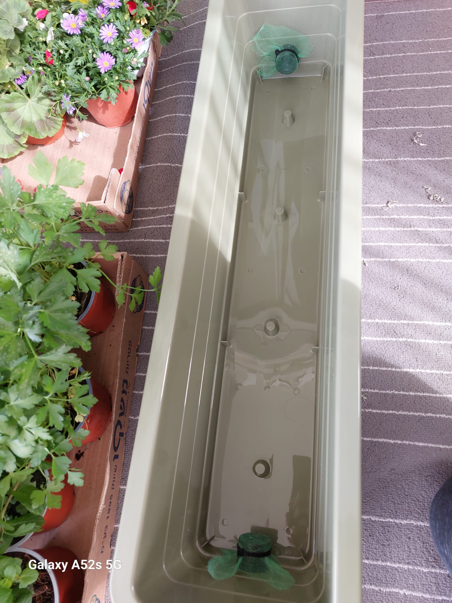

למשל - הקונוסים הקטנים של הניקוז בתחתית האדניות אכן נראים סגורים
ובבדיקה סטרילית הם לא יעבירו מים, אבל הסגירה שלהם דקיקה,
וקצת חיכוך עם טוף עלול לסדוק את הקרום הדק. הייתי ממלא בסופר7 מלמטה ליתר בטחון.
לפי התמונות נראה שעשית עבודה טובה עם הנקזים.
אולי טיפה גבוה מדי בגלל מבנה האדנית אבל לא נראה לי קריטי
ואולי אני טועה וזה נראה ככה בגלל זווית הצילום. העיקר שלא ידלפו מים.

המצע בתחתית - טוף כמו שהמלצת. הוא לא דק ולא עבה מידי, משהו שלדעתי באיזור ה 2-3 ס"מ. לא שמתי מעליו שום דבר (למרות שהיתה לי התלבטות קשה אם לשים רשת או לא). נראה איך זה ישרוד את הזמן :-)
הנקזים:

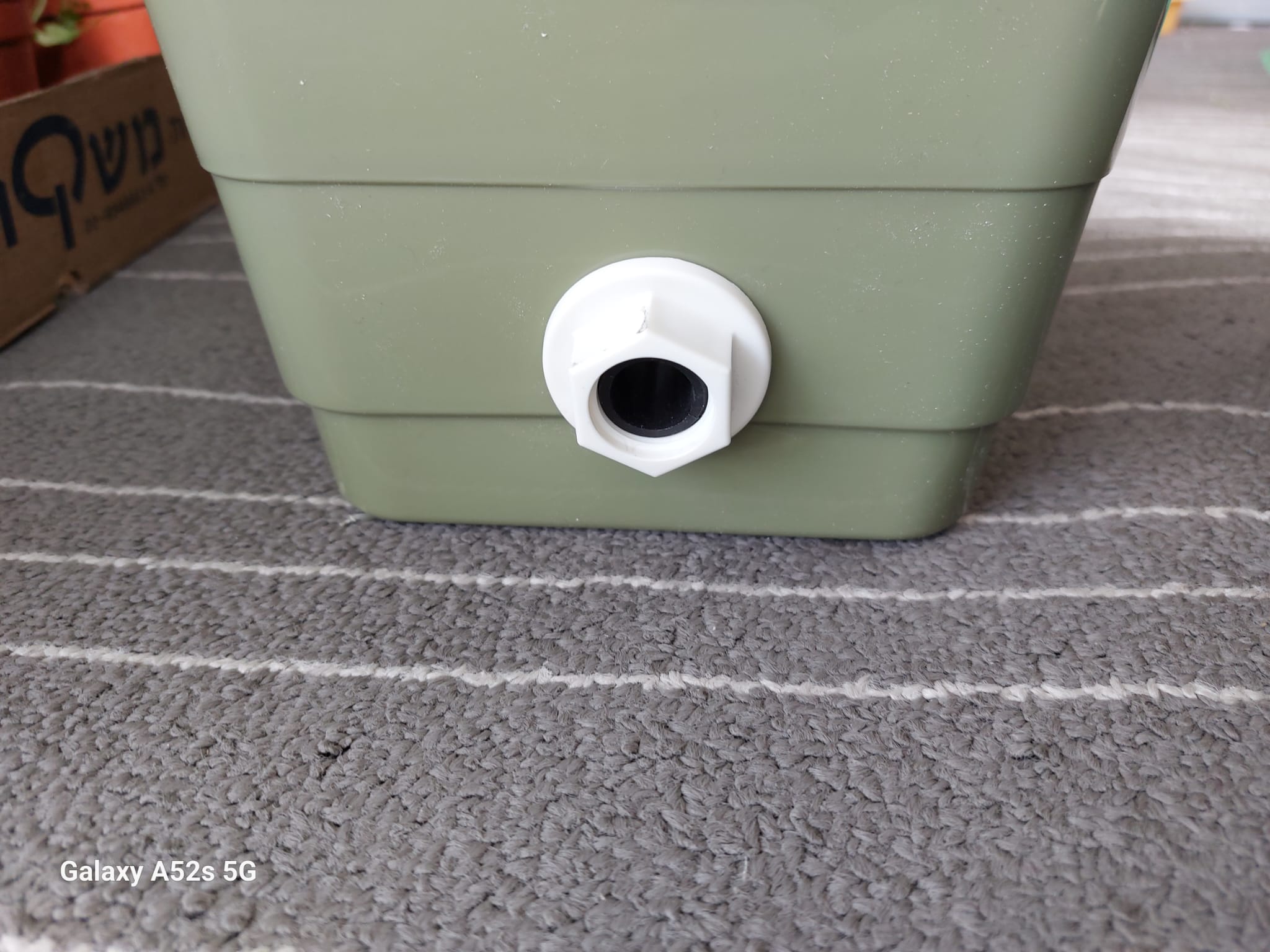

לקחתי מתאם יצוק של  3/4"-פנים ל 1/2"-חוץ מפלסטיק.
המוכר בחנות אמר לי שיש לו אום מיוחד עם גומיה.
לקחתי את הגומיה מהאום והעברתי אותה למתאם על מנת שתשב בחלק הפנימי של האדנית. האום מבחוץ סוגר\מהדק את המתאם לגוף האדנית ויוצר אטימה בזכות הגומיה בפנים.
בתבריג של ה 1/2"-חוץ החלק הפנימי חלק. אחרי חיפושים בחנות (הכל מסודר ויש לו ים אביזרים של אינסטלציה, השקיה וכד') מצאתי "מופה" פשוטה של צנרת ניקוז (שהכנסתי ממש בלחץ לתוך היציאה של המתאם היצוק) שנותנת לי את האפשרות לחבר צינור ניקוז (כמו שראית בתמונות, בסוף שמתי שרשור חשמל 20ממ ירוק).

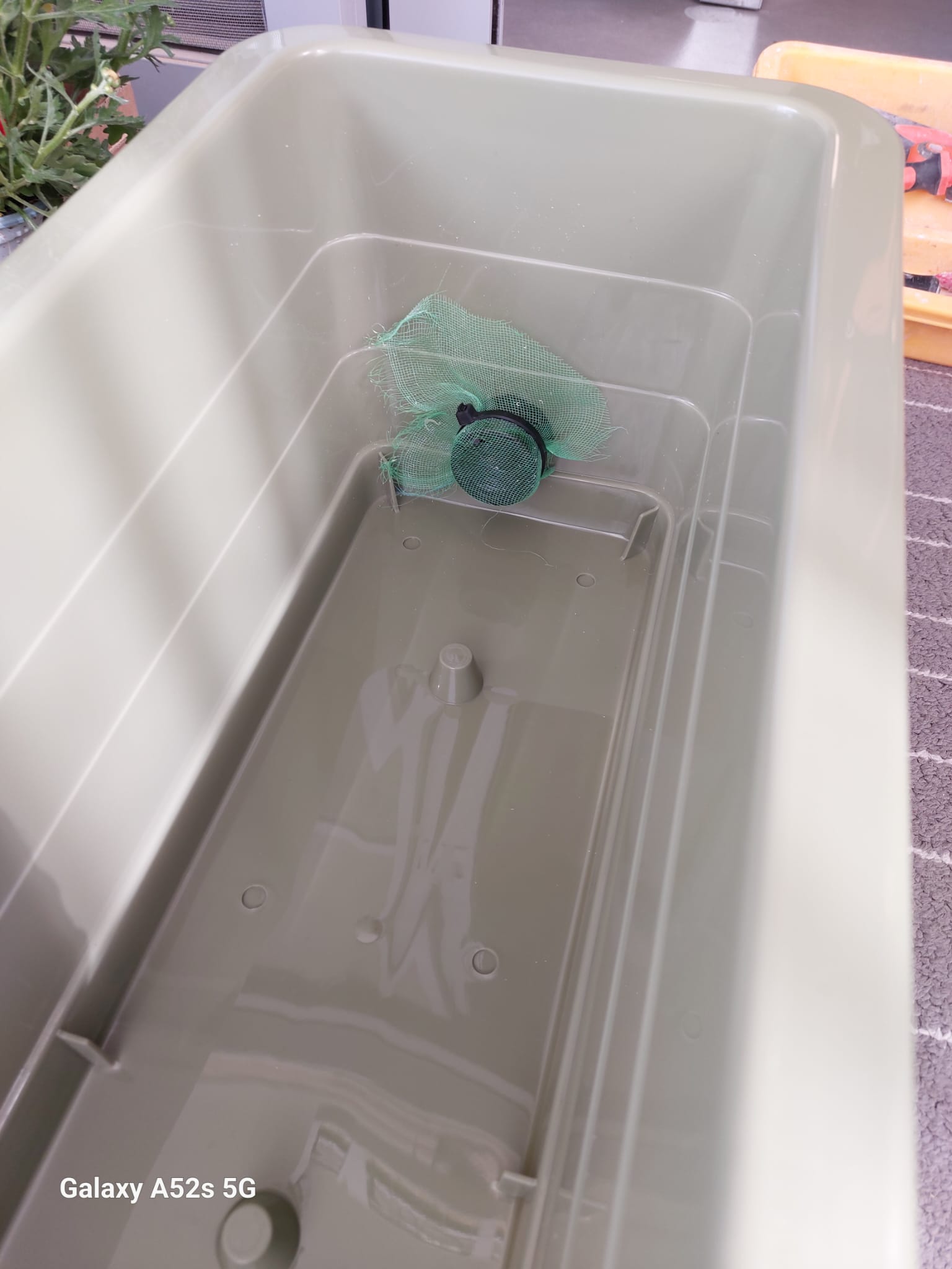

את הנקזים עצמם הרמתי מעט לכיוון ה-3 ס"מ +/- בגלל ה"מדרגה" שיש ביציקה של האדנית, רציתי שהחלק הפנימי של הפלסטיק השחור (איפה ששמתי את הגומיה לאטימה) ייסגר כמו שצריך. אממה, מאוד חששתי שזה גבוה מידי ואת רוב הנקזים עשיתי טיפה יותר נמוך בידיעה גמורה שהגומיה בפנים תשב על המדרגה ואולי לא תאטום 100% (למרות שסגרתי חזק ונראה שזה עושה את העבודה). יש איזושהי בריחה של כמה טיפות מ-2 חיבורים ספציפיים אבל עדיין לא הצלחתי לזהות אם זה בגלל המתאם היצוק או המופה שהכנסתי בלחץ ביציאה ממנו. בכל מקרה זה מתנקז מעולה לכלי שהנחתי שם ואכן לקח הרבה זמן "למלא" את המערכת (בגלל המים שעומדים בתחתית האדניות) עד שיצא מהניקוז מים כמו שצריך.
הרשת סינון עצמה היא רשת טיח שאני משתמש בה לסינון צבע, היא מאוד חזקה אבל אם יהיו בעיות אחליף אותה, אני בינתיים לומד את זה.
זו רשת מתכתית, לא?
אם כן, רוב הסיכויים שהיא תחליד ותתפורר תוך זמן לא רב

הרשת אינה רשת מתכתית אלא עשויה מחומר פלסטי חזק מאוד וגם גמישה. לא צופה שהיא תיקרע בקרוב :-)

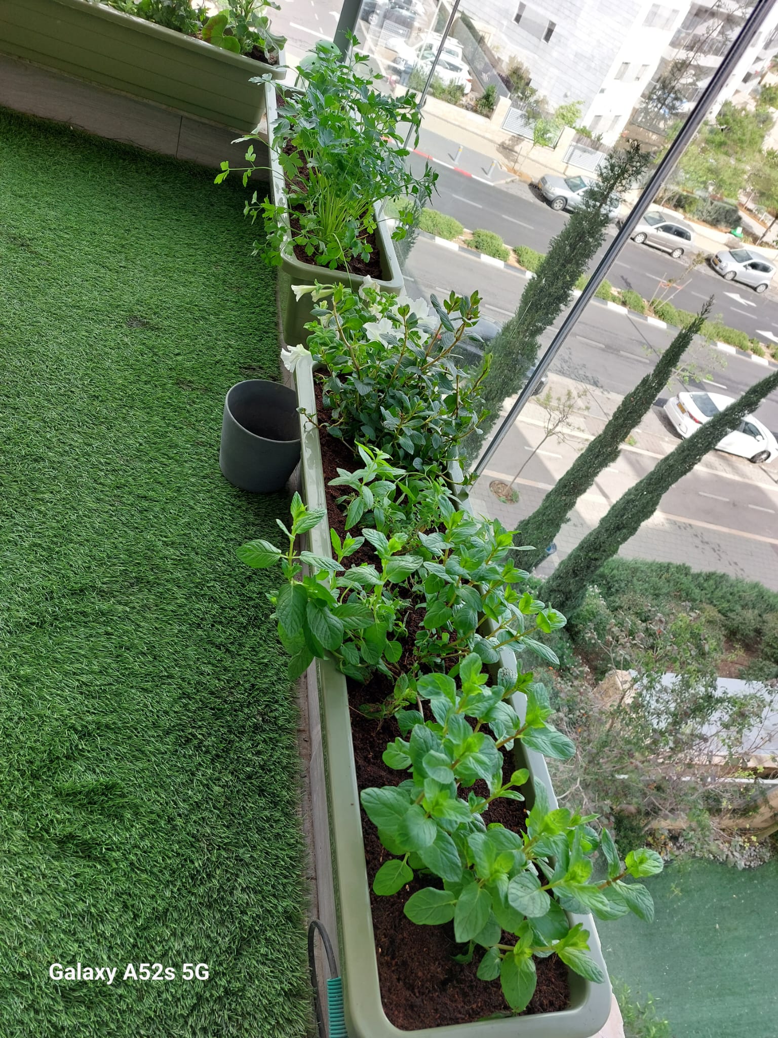

בינתיים השמשתי את את המערכת, החלפתי את הצינור הראשי ל- 16 ממ, הוספתי ברזי ביקורת על כל צינור כדי שיהיה אפשר לתחזק ולבצע שטיפות במקרה הצורך.
זה הבכור, יש עוד עשרות קטנים. הגמבות מאחרות מאוד לגדול משום מה.
אני רק צריך למצוא דשן יותר זול, הצמחים מרוקנים לי מיכל 47 ליטר תוך יומיים. בקצב הזה הדשן עולה הון.
