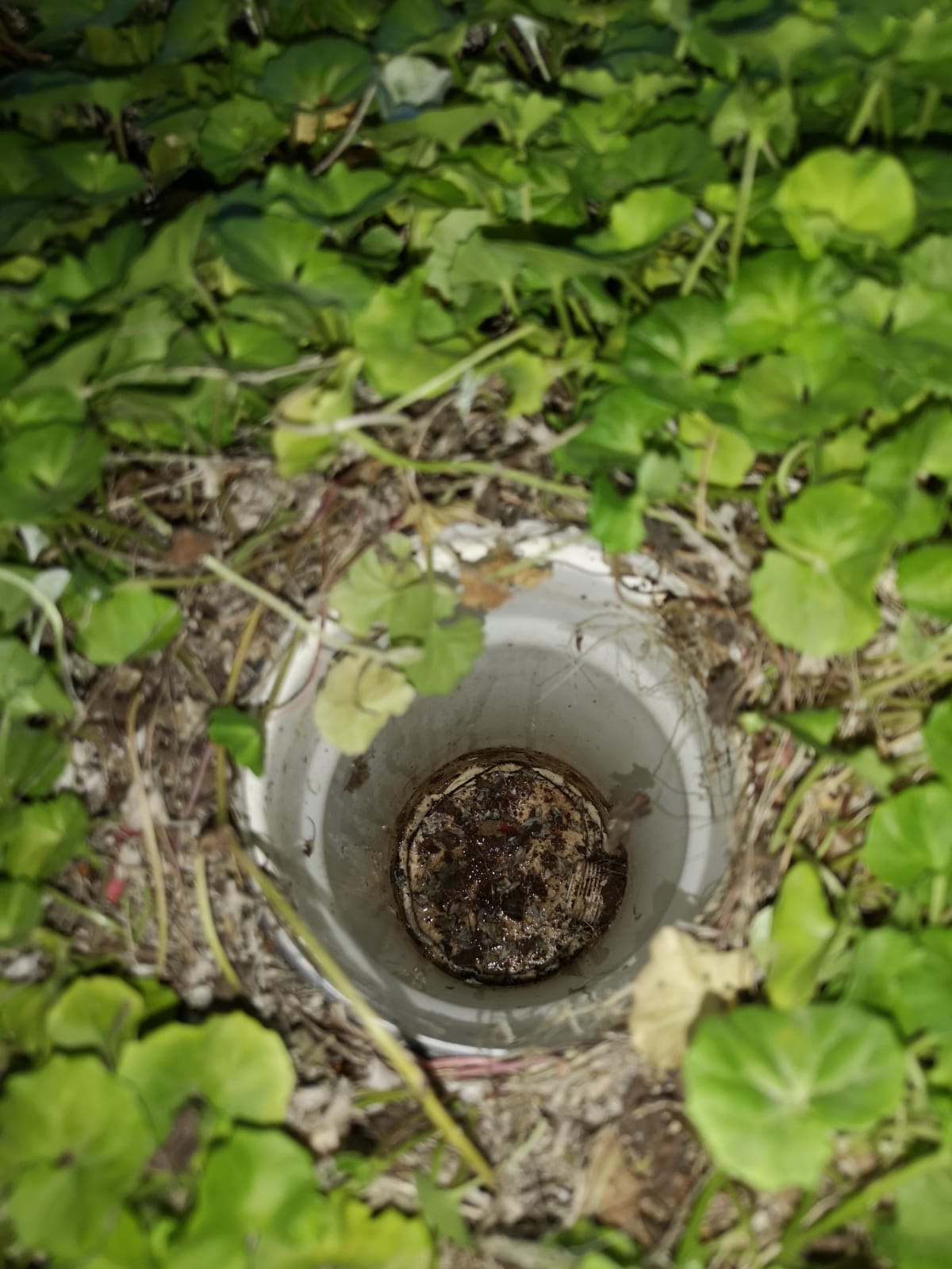

הצינור של ה-4" הוא מעל הנקז כלפי מעלה,
נותן לך אפשרות להכניס את היד עד לנקז כדי לשחרר שורשים ובוץ
ולשמור אותו נקי.
זה די הכרחי לאדניות עמוקות, מעל 25 ס"מ גובה, או כאלה עם רב שנתיים
שבהן קשה עד בלתי אפשרי לחפור ולהגיע לנקז.
הצינור הזה שומר גם על 'שטח סטרילי' סביב הנקז, כך שהוא לא קבור בתוך המצע.
זה תופס מקום באדנית, נכון. לכן מתאים לאדניות גדולות יחסית.

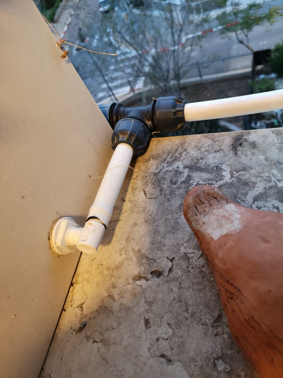

אם יש חורי ניקוז באדניות - צריך לאטום עם סיליקון ולקדוח בצד קדח 22 מ"מ לנקז.
משרשרים צינור 20 מנקז לנקז ולבסוף אל פתח הניקוז ברצפה.
כמובן שהאדניות צריכות להיות גבוהות יותר מהפתח...

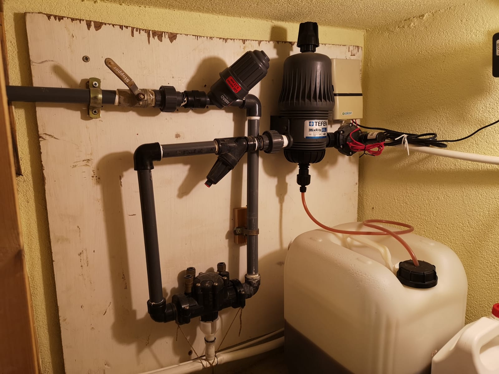

ראש מערכת עם משאבת דישון (ומז"ח חובה) יתן את 'פעימות הלב' של הגינה,
ואז הכל בעצם עובד לבד. כמובן שמשנים את זמני ההשקייה ע"פ העונה והדרישה.

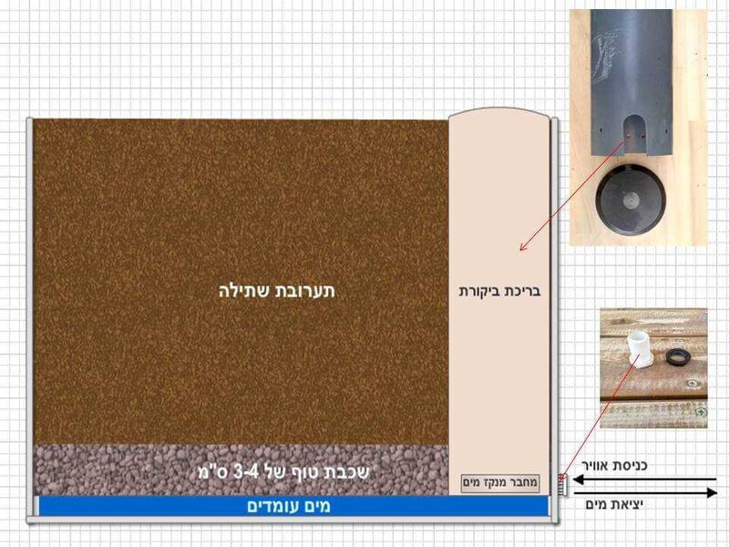

מצאתי את התמונה הזו - לדעתי לזה אתה מתכוון:

כן. בדיוק זה.
וה"מים עומדים" למטה, זה לא מים עומדים כי הם מתחלפים מדי יום/יומיים עם ההשקייה.
את ה'באלאנס' של המערכת עושים גם בעזרת המפלס של המים ה"עומדים".

2 צינורות ניקוז (למפלס העליון מאחור, למפלס התחתון מלמטה)
כשכל האדניות של אותו מפלס מחוברות לאותו צינור.
השקיה מצינור 16 אליו כל אדנית מחוברת עם צינור 4/7 לטפטפת מיקרודריפ.
ראש מערכת גלקון עם דישון ומז"ח שמנוקז גם הוא לאותה צנרת. = אפס נזילות.

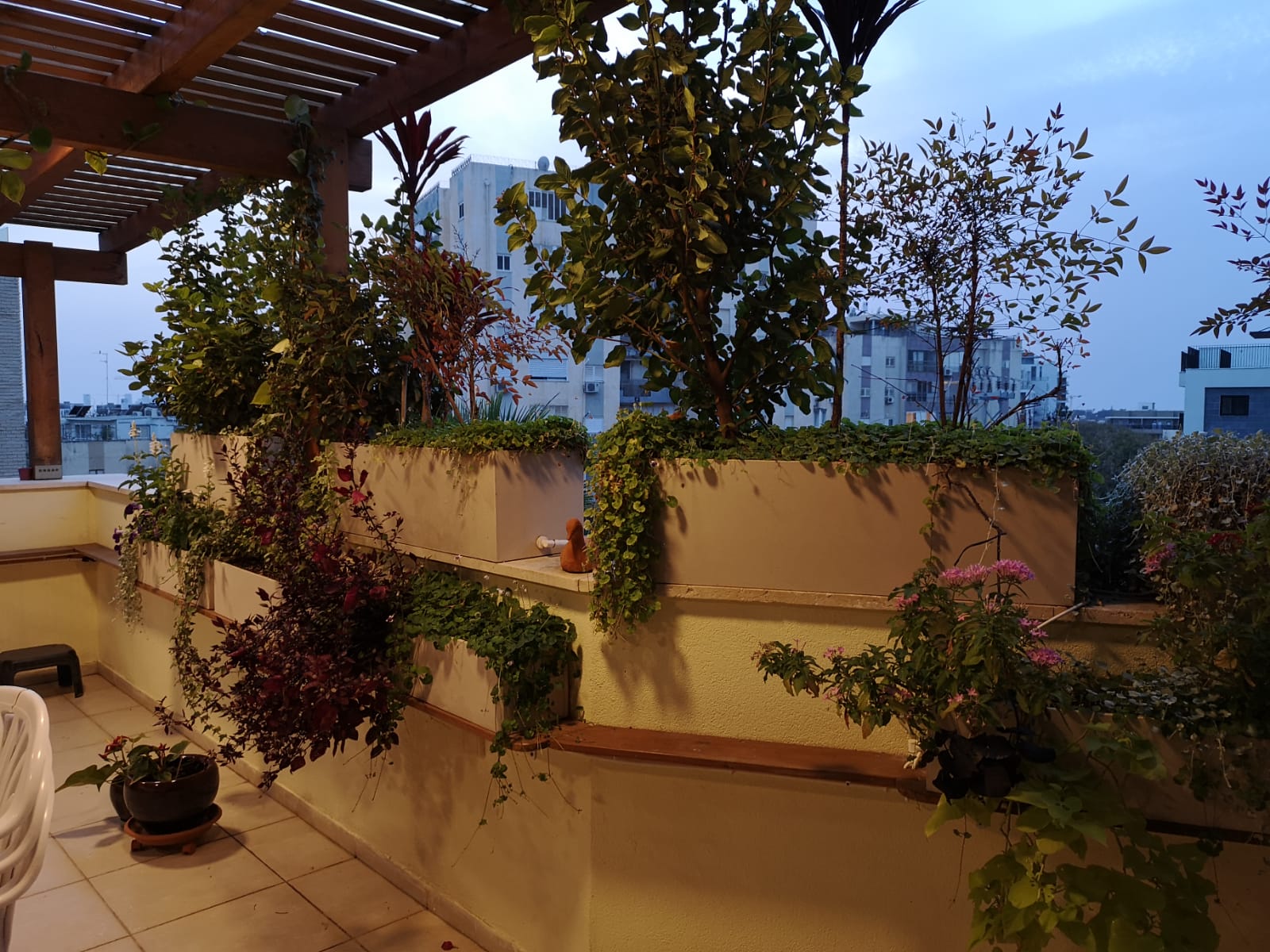

הגינה הזו בת קרוב ל-5 שנים. מחליפים קצת עונתיים כשצריך. כל השאר קורה לבד...
