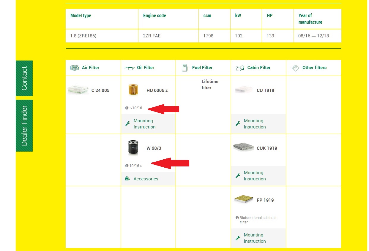

מתוך הקטלוג של הייצרן MANN FILTER.
עד התאריך 10/2016 מותקן קרב סינון. החל מתאריך 10/2016 והלאה מסנן שמן רגיל.
https://www.justmotor.co.il/product/w-683
אתה יכול להזמין פילטר איכותי תוצרת HENGST FILTER במחיר מצחיק של 3.5 דולר לא כולל משלוח.
https://cars245.com/en/item/hengst-filter-H97W07-oil-filter/
https://catalog.mann-filter.com/EU/eng/vehicle/MANN-FILTER Katalog Europa/Vehicles/CARS %2B
TRANSPORTERS/TOYOTA/Auris II (E180)/1.8 ( (ZRE186)) 2ZR-FAE (T00000000351430)
