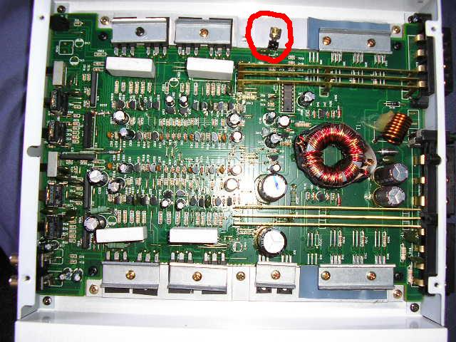

בזמן האחרון שמתי לב שהרבה אנשים סובלים מכיבוי מגבר (פרוטקשיין) או התחממות קשה שלו. אם אני לא טועה מישהו השבוע "הצליח" אפילו לשרוף מגבר איכותי...
רציתי לשתף אתכם ברעיון שיש לי ואולי יעזור קצת לחסוך בפרוטקשיינים או שריפות מיותרות. אני במקצועי מהנדס אלקטרוניקה ואחד הדברים הקשים בתחום הוא להתמודד עם פיזור חום נכון ברכיבים (במיוחד מגברים ונגדים),לשם כך אני עובד עם מדבקת סימון טמפ'.
הרעיון במדבקה מעבר לכך שהיא מראה את הטמפ' הוא בכך שהיא שומרת עליו. כלומר אם הרכיב מתחמם המדבקה תראה את הטמפ' ויותר מכך- היא תשמור על הטמפ' המקס' שאליה הוא הגיע.
העניין הוא פשוט - מדביקים את המדבקה על המגבר ונוסעים עם מוזיקה (איך שרגילים או לניסוי אפילו קצת יותר גבוה), לאחר הנסיעה (או כאמור אפילו למחרת - זה לא משנה המדבקה "זוכרת") בודקים את הטמפ' שעליה ואפשר לראות יותר בבירור עד כמה המגבר מתאמץ.
בדרך כלל פרוטקשיין קורה ב-70 מעלות, תלוי במכשיר וברכיבים בו, אבל קחו את זה ככלל אצבע. במידה שזה גבולי ניתן לשקול הוספת מאוורר קטן. בקיצור המדבקה הקטנה תורמת המון מידע לגבי יכולת המגבר להגביר עוד או למות...
אני מצרף תמונה של המגבר אצלי לאחר שבדקתי אותו בווליום גבוה בעיקר בגלל שחיברתי לו שני זוגות רמקולים (כלומר ירד ל-2 אוהם) והגברתי את חיבור הסאב די הרבה, אז חששתי שזה קשה לו מדי... כמו שניתן לראות אחרי נסיעה רצופה של שעה ויותר במוזיקה מפוצצת המגבר הגיעה לטמפ' של 66 מעלות (צלסיוס) ואני עדיין לא הגעתי לגבול הפרוטקשיין, למרות שאני לא כזה רחוק.
רציתי לשמוע מה דעתכם על כך, אם זה מעניין הרבה אנשים אני יכול לנסות להביא כמות של מדבקות ואי"ה תחסכו למגבר שלכם פרוטקשיינים ועשן בצורה ממש פשוטה...
זה באופן כללי גם מאוד מעניין לראות איך כל שינוי בחיבור או בהגבר גורם לביטוי בטמפ' וכמה.
בכל אופן מחכה לתגובות.

שמע אתה מדביק את מדבקה על צלעות הקירור שכבר לא מראות את הטמפרטורה שמירחשת בתוך המגבר...צריך להתקין מד/מדבקה בתוך המגבר כדי לדעת באמת לאיזה טמפרטורות הוא מגיעה...אבל הרעיון שלך חמוד כזה....אולי בכלל מעניין אם אפשר לחבר למגבר מד חום כמו שיש לו במכונית למנוע אבל שיהיה למגבר..אפשר חברים?
לדעתי זה אחלה רעיון , הייתי שמח לבדוק את הלוג'יק שלי כי הבנתי מאנשים שמעמיסים עליו הרבה יותר שהוא לא מתחמם כלל ואצלי פעמיים הוא התחמם מאוד (מאוד= לפי הערכתי -לא ניכנס למצב פרוטקשין או משהו) והייתי רוצה לבדוק את העניין. ניתן לרכוש מדבקות כאלו?
לדעתי כן את החיישן של מד הטמפ[הדיגיטילי] אתה תחבר ביחד עם בורג מבפנים כמו שחיישן הפרוטקשן של המגבר מחובר בפנים בדרך כלל לחלקו הפנימי של ההיטסינק. אני מדבר על הצגי טמפרטורה המרובעים שחורים כאילו..רובם עובדים עם בטריה של שעון ומחזיקים חצי שנה ומעלה..נחכה לבעליי הידע שיגיבו בעניין.

מיותר, מגבר שמתכבה עקב חום גבוה, זה שימוש לקוי, המתכננים של המגברים שהם מבינים יותר מאיתנו וחשבו על כול האלמנטים של בגאז סגור, חום סביבתי גבוה, בגלל זה הגופי קרור של מגברים לרכב הם הרבה יותר גדולים פי כמה ממגברים ביתיים.
ואם יש בעיית חום, מאוור יעזור ולא מדבקה.
תמיר
עזבו שטויות. תתקינו מאווררים בדרך הישנה והמסורתית למגבר וזהו. שוב לגבי צג טמפ קטנטן שיביא אינדיקציה מיספרית על מצב חום המגבר זה יהיה נחמד יותר אבל שוב . ברגע שהמגבר יגיע לגבול החום שלו הוא יכנס להגנה עד שהוא ירגע ככה שזה לא הכי משנה לנו עם צג טמפ או בלי. המגבר מתוכנן להיכבות במצבים קריטיים כאילו . זה לא כמו רכב שמיתחמם והשעון מורה על כך אז הרכב יתכבה מעצמו..ברור שאנחנו ניצטרך לדאוג לכך . בשונה מהמגבר שהוא כבר מתוכנן לפעול לבדו במצב כזה.

כן תמיר אתה צודק אבל אני חושב שהוא מדבר לא על קירור אלה פשוט על הצגת הטמפרטורה ברכב לא על מאווררים...אז מה אתה חושב אפשר לחבר מד חום מנוע למגבר כדי לדעת את הטמפרטורה שלו?
אדי לדעתי שעון חום מנוע מיותר הוא מגושם מדיי .
אם כבר לחשוב בכיוון אז זה צג טמפ קטנטן מרובע כזה .היה לי אחד כזה עבד על בטריה של שעון . חבל זרקתי אותו..אבל לדעתי עדין זה מיותר . מזה משנה לך מה הטמפ של המגבר שלך כל עוד הוא מצוייד במעגל הגנה במצבים כאילו...
