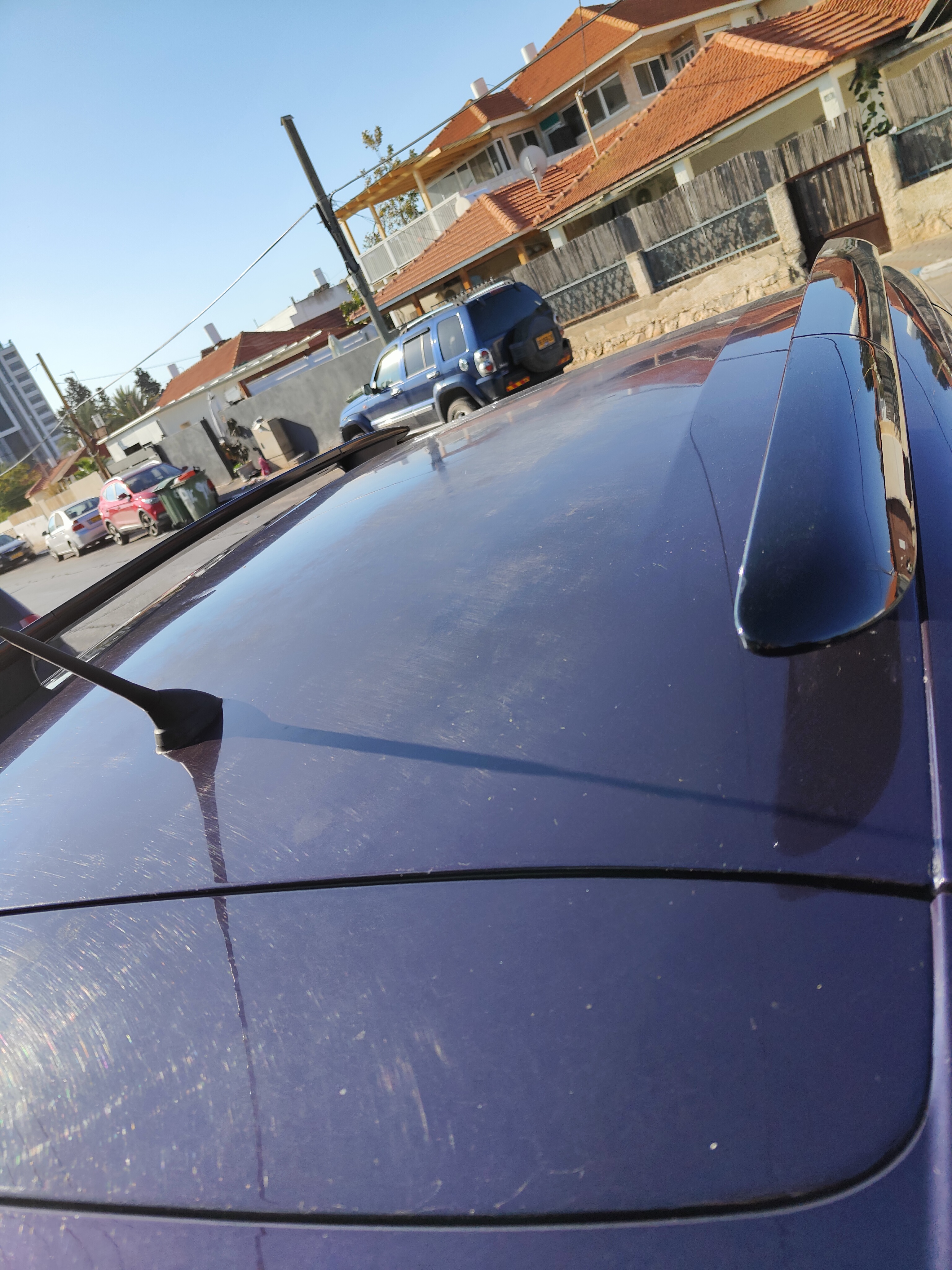

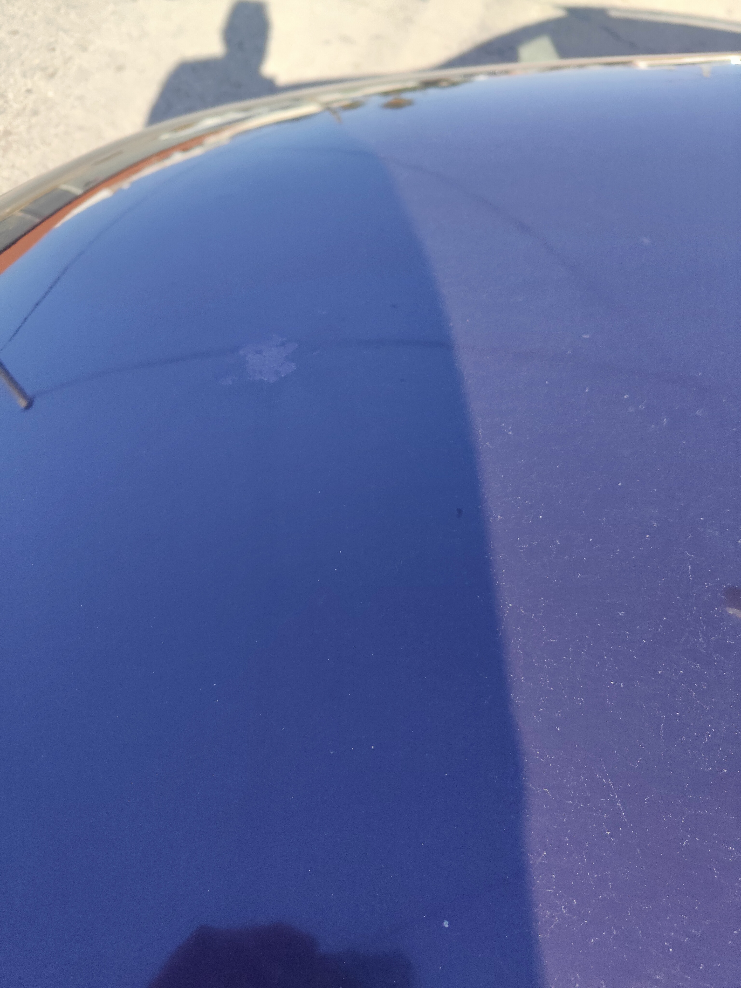

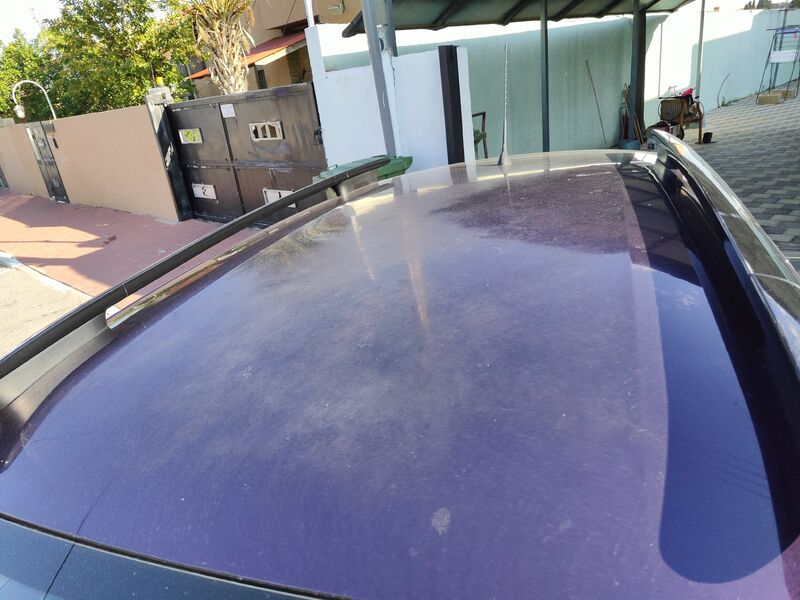

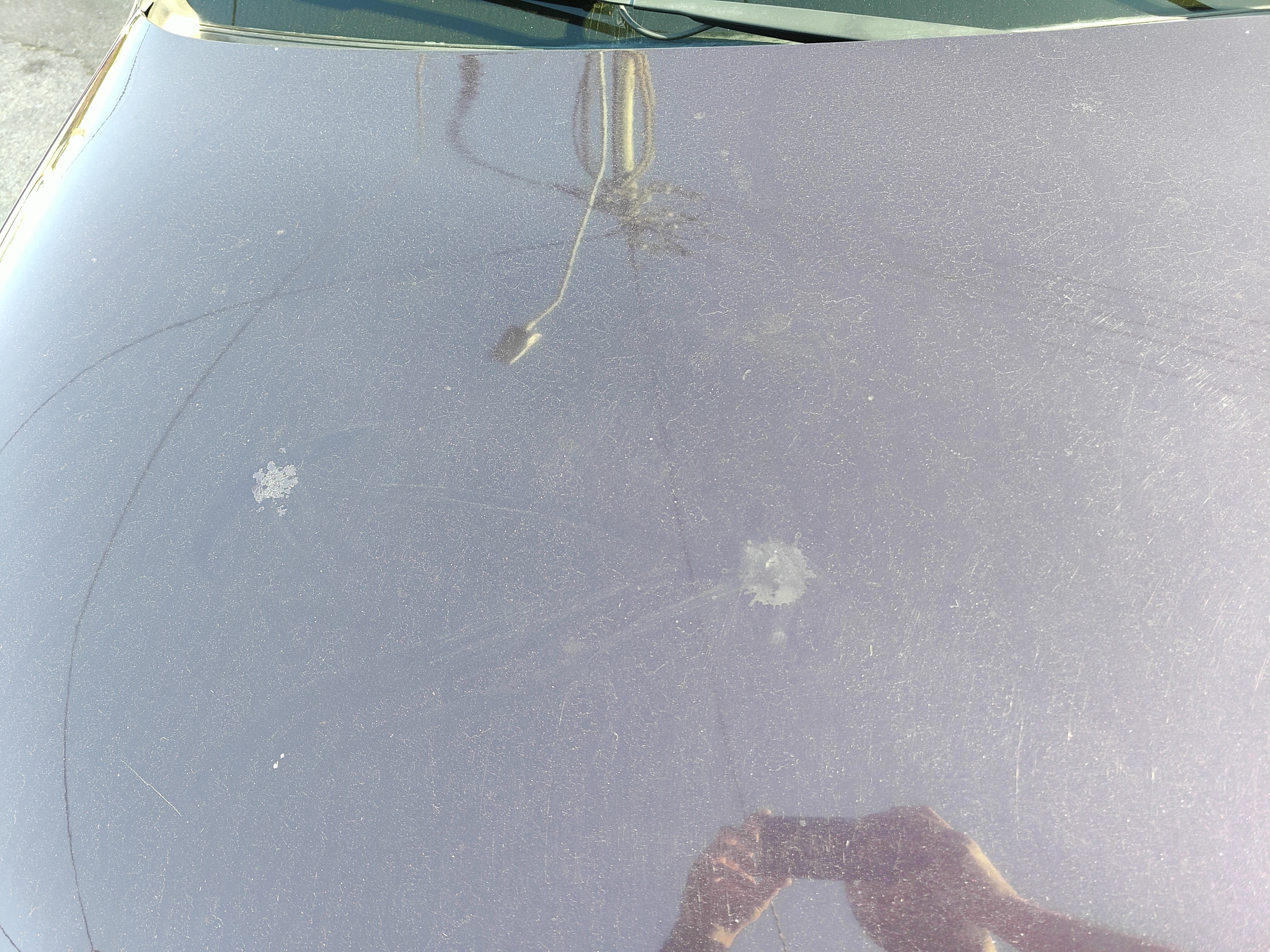

היי חבר'ה, רכשתי לאחרונה סיטרואן קקטוס 2015 בצבע סגול חציל, על פניו צבע הרכב במצב מספק, אך בגג הרכב ובמכסה המנוע ישנם מפגעים שהייתי רוצה לחדש,מלבד זה, על גבי רוב הרכב ישנן שריטות מיקרוסקופיות שניתן לראות רק באור שמש חזקה, מין שריטות מעגליות שנדמה שמכונת שטיפה אוטומטית אחראית להן.
 עברתי על הנושאים שבנעוץ אבל לא מצאתי נושא שעוסק באיך לדעת אם נדרש פוליש/ווקס או שניהם, בהינתן מצב צבע הרכב.
צירפתי תמונות של הרכב, אם צריך תמונות נוספות בזוויות אחרות, אשמח לצרף.
בשורה התחתונה, רציתי לדעת איזה טיפול נדרש על מנת לחדש את הצבע?(במסגרת תקציב של עד 1000 שקלים, diy(יש זמן פנוי ורצון ללמוד)/אצל בעל מקצוע).
תודה רבה מראש.

מצד שני הקילופים והתמונות שצילמת מעידות על לכה פגומה וכנראה חלשה ודקה, אתה עלול לעשות נזק עם הפוליש הרבה יותר מתועלת.
לא יהיה נעים אם חלילה תצטרך צביעה כללית לרכב בגלל זה.
אני הייתי ניגש לבעל מקצוע שימדוד את עובי הלכה ויחליט האם לעשות פוליש או לא.
