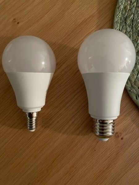

יש בית לנורה שנמצא גבוה מאוד וקשה לראות מבפנים, גם לא עם מצלמה.
ניסיתי 2 נורות (מצורף) ושניהם לא מתאימות. האם יש הברגה צרה יותר? האם זה בכלל הברגה ? איפה מוצאים נורה כזאת? במחסני תאורה ו-אייס, אין.

נראה שמה שיש לך בצד ימין זה E27 ומה שיש בצד שמאל זה E14, זה ה2 הכי פופולארים היום לנורות הברגה.
אם הבית נורה שלך לא מהשנים האחרונות יש מצב שהוא E17, ממה שזכור לי הE14 החליף את הE17 משום מה (לא יודע למה, זה רק הגודל של ההברגה, המנורה בפנים אותו דבר)
לדעת אם זה הברגה או לא בלי תמונה של הבית נורה אי אפשר לדעת, לא היה בו מנורה לפני?
קשה לי להאמין שהוא כ"כ נסתר שאי אפשר להסתכל עליו, אחרת איך תבריג נורה חדשה?
אם תוכל להסתכל עליו ולמדוד את הגודל של ההברגה תוכל לדעת איזה אתה צריך בעזרת טבלה באינטרנט או משהו, המספר E זה הגודל במ"מ

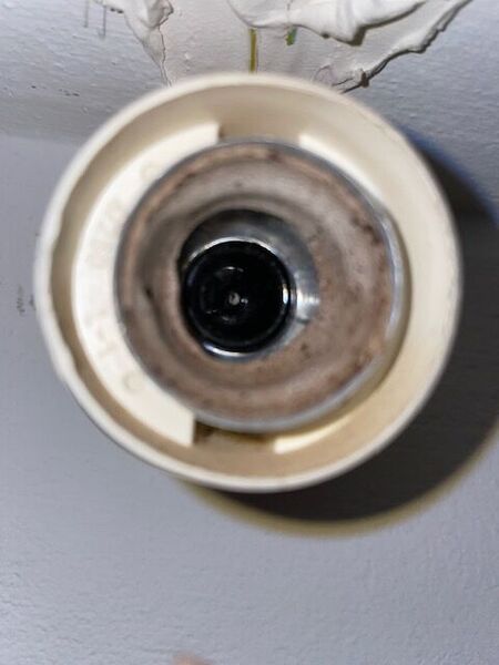

זה ניראה ככה:
כאשר הבית מנורה נמצא צמוד לתקרה. זה אני מצלם כאשר אני עומד על הכיסא ומרים עד הסוף את הידיים עם הפלאפון. עם העין עצמה אי אפשר לראות. אבל יד עם מנורה ולהבריג - כן אפשר.
איפה שהשחור- שם הבסיס של המנורה אמור להיכנס.
הייתה מנורה לפני, אבל היא נפלה ונשברה, וברוב חוכמתי, שכחתי לראות את הבסיס שלה לפני שזרקתי.
לי נראה שהברגה של מנורה שנשברה נשאר בבית המנורה.
נתק את החשמל וגם בלוח החשמל.  נסה לסובב ולהוציא את החלק השבור בעזרת פלייר אף ארוך.
עריכה אחרונה על ידי מרק10
איזה כייף לי :)
לחלוטין מרק צודק. בבית מנורה צריכים להיות שני מגעים - המרכזי בדרך כלל בצורת לשונית בתחתיתו והשני הוא ההברגה. מה שנראה כאן הוא שיש לך ההברגה של המנורה ואינך רואה המגע שבמרכז, המוסתר על ידי בסיס הנורה.
אם בית המנורה אינו מקובע היטב לקיר\תקרה תזקק לשתי ידיים כדי לשחרר את ההברגה הזו - אחת עם השפיץ-פלאייר, השניה לאחיזת בית המנורה. וכמובן להדגיש את ניתוק זרם חשמלי לצורך העבודה. כמובן שתזקק לסולם מתאים.
לפני 5 שעות, David32 כתב:
לפני כשעה, מרק10 כתב:
לפני 46 דקות, sperial כתב:
תותחים אתם!
אכן זה היה בסיס מנורה שנשאר תקוע שם.
