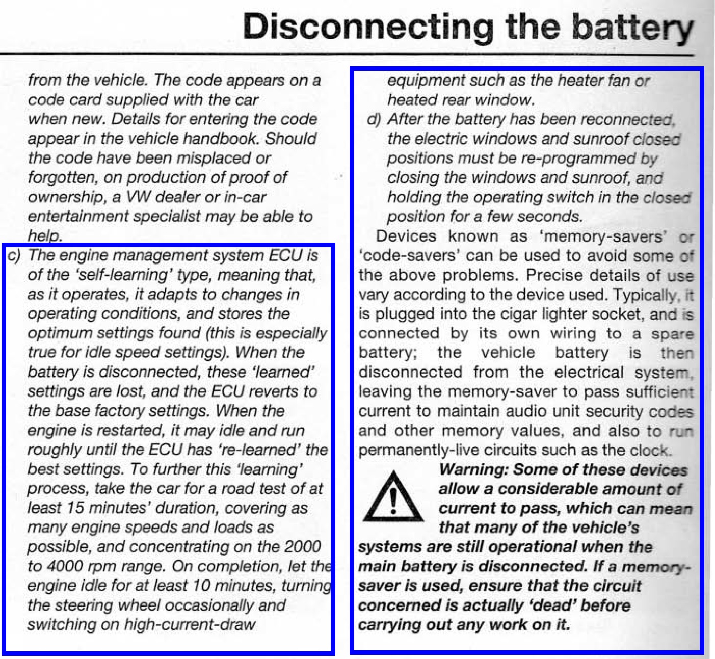

"הבעה" עלולה להתרחש בכול רכב עם מחשב ניהול הזרקה/הצתה שלומד ערכים חדשים כולל מצב המצערת החשמלית לאחר ניתוק המצבר והדבר לא ייחודי לטויוטה.
אפשר לקצר את זמן הלימוד על ידי ביצוע הלימוד כפי שמוסבר בתמונה המצורפת.

בתאריך 4.11.2022 בשעה 10:54, מרק10 כתב:
מה הסיכוי לתרגום לעברית?

לא. ערכתי את ההודעה. תעתיק את כול הטקסט.
בבקשה תרגום של גוגל. לא משהו :huh:
מערכת ניהול המנוע ECU היא
מסוג 'למידה עצמית', כלומר,
כפי שהוא פועל, הוא מסתגל לשינויים ב
תנאי ההפעלה, ומאחסן את
נמצאו הגדרות אופטימליות (זה במיוחד
נכון להגדרות מהירות סרק). כאשר
הסוללה מנותקת, אלה 'למדו'
ההגדרות אבדו, וה-ECU חוזר ל
הגדרות היצרן הבסיסיות. כאשר
המנוע מופעל מחדש, הוא עשוי לפעול בסרק
בערך עד שה-ECU 'למד מחדש' את
ההגדרות הטובות ביותר. כדי לקדם את ה'למידה' הזו
תהליך, קח את המכונית למבחן דרכים בשעה
משך של 15 דקות לפחות, מכסה כ
הרבה מהירויות מנוע ועומסים כמו
אפשרי, ומתרכז ב-2000
לטווח של 4000 סל"ד. בסיום, תן את
מנוע סרק במשך 10 דקות לפחות, מסתובב
ההגה מדי פעם ו
הפעלה של משיכה עם זרם גבוה
ציוד כגון מאוורר החימום או חלון אחורי מחומם.
ד) לאחר חיבור הסוללה מחדש,
החלונות החשמליים וגג השמש נסגרו
יש לתכנת מחדש עמדות על ידי
סגירת החלונות וגג השמש, ו
החזקת מתג ההפעלה בסגור
למקם לכמה שניות.
מכשירים המכונים 'שומרי זיכרון' או
ניתן להשתמש ב'שומרי קוד' כדי להימנע מכמה מהם
הבעיות הנ"ל. פרטי שימוש מדויקים
להשתנות בהתאם למכשיר שבו נעשה שימוש. בדרך כלל, זה
מחובר לשקע מצית הסיגרים, והוא
מחובר באמצעות חיווט משלו לחילוף
סוֹלְלָה; מצבר הרכב נמצא אז
מנותק ממערכת החשמל,
משאיר את חוסך הזיכרון לעבור מספיק
זרם כדי לשמור על קודי האבטחה של יחידת השמע
וערכי זיכרון אחרים, וגם לרוץ
מעגלים חיים קבועים כגון השעון.
.& אזהרה: חלק מהמכשירים הללו
, לאפשר כמות ניכרת של . זרם לעבור, וזה יכול להיות
שרבים מהרכבים
המערכות עדיין פועלות כאשר
הסוללה הראשית מנותקת. אם נעשה שימוש בשומר זיכרון, ודא שהמעגל
המודאג הוא למעשה 'מת' לפני כן
לבצע כל עבודה עליו.
עריכה אחרונה על ידי מרק10
איזה כייף לי :)
עברית קשה שפה
כאשר
ההגה מדי פעם ו
