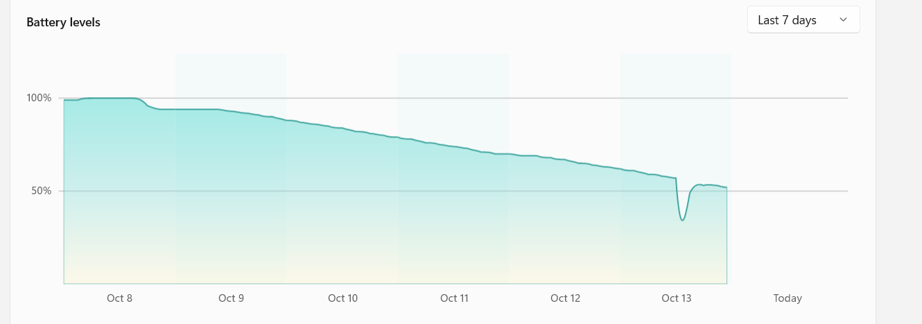

ככה הבנתי מהגרף הזה:
חבל על הזמן שלך, זה לא המטען. המטען אין לו מושג אם הסוללה עכשיו על 60 אחוז או 64 אחוז

ככה זה נראה.
