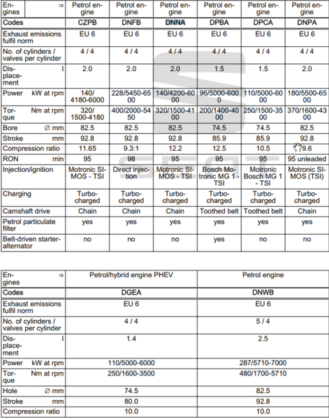

לך יש דגם מנוע DNNA, מה שאתה ראית זה דגם מנוע אחר, המנוע הזה בכל מני וריאציות מותקנות בהרבההההה דגמים.
