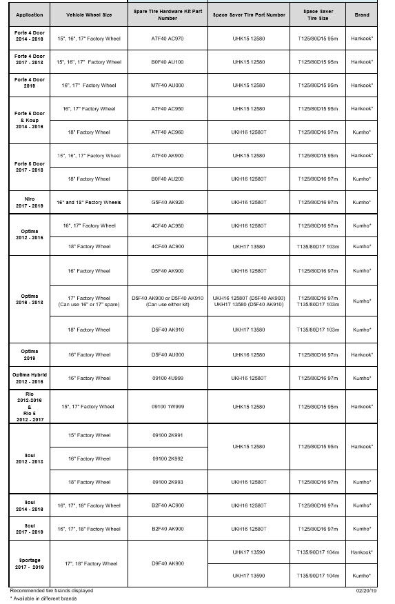

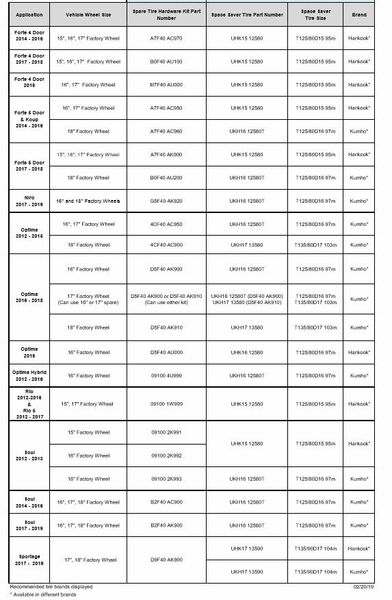

אז בוא נעזור לכם,אם זה מה שמטריד את שלוותכם,גלגל חירום (Donut Tire)
https://kiastuff.com/kia-niro-spare-tire-kit-m015/
לא נראה לי בארץ קיים,יאללה תעשו קבוצת רכישה מחו"ל ;)
חברה בחו"ל מספרים שמצאו בזול גלגל ספייר של Kia Soul 2014 מתאים לנירו פלאג אין, אין לי מושג אם בארץ שווק בכלל

אם הרכב שלך נירו, אפשר לקנות מהיבואן גלגל של ההיברידי.
אם לא - חקר על תצורת הברגים ולחפש חלופי תואם עד גודל קטן באינצ לא בעיה.
