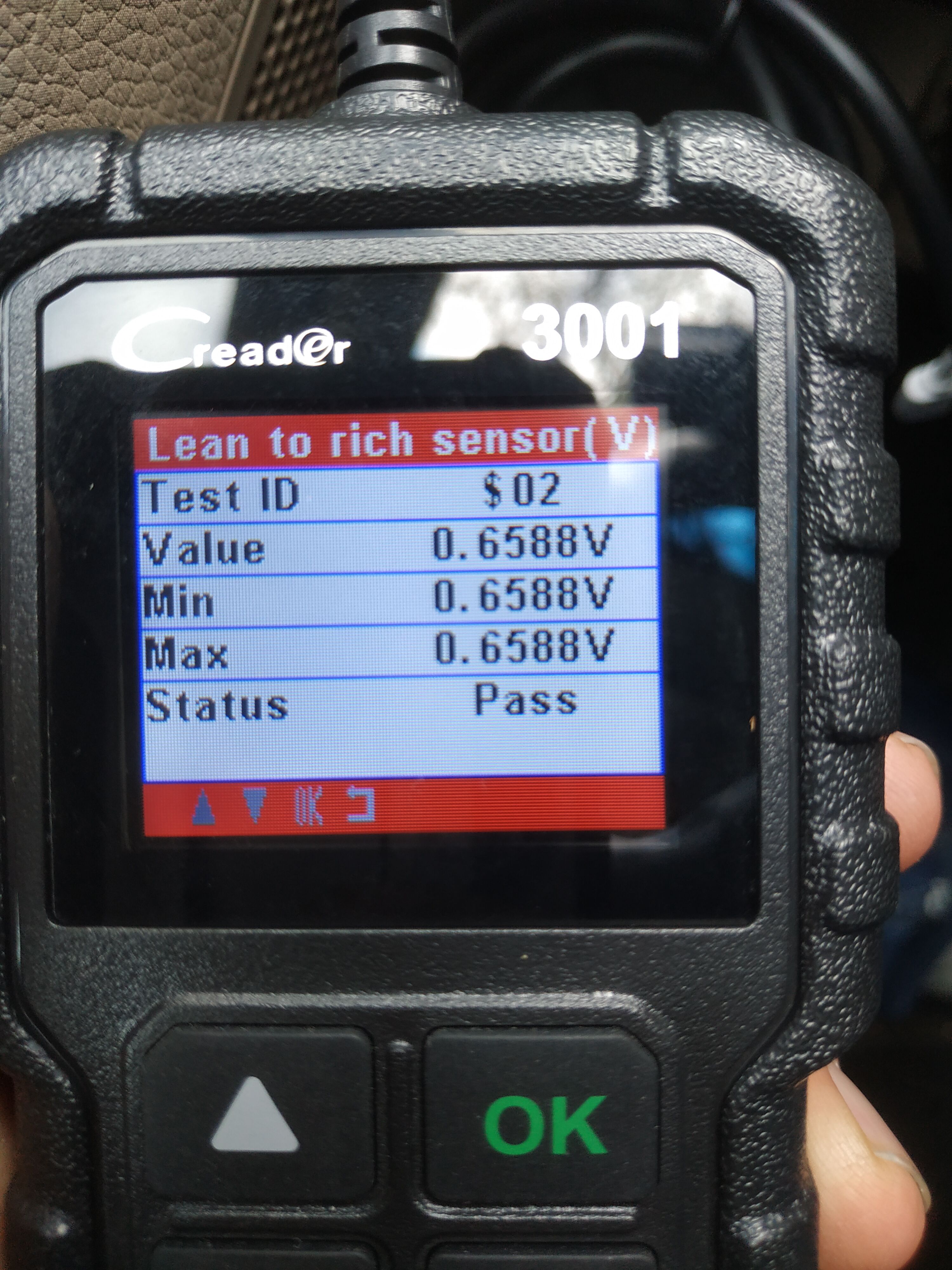

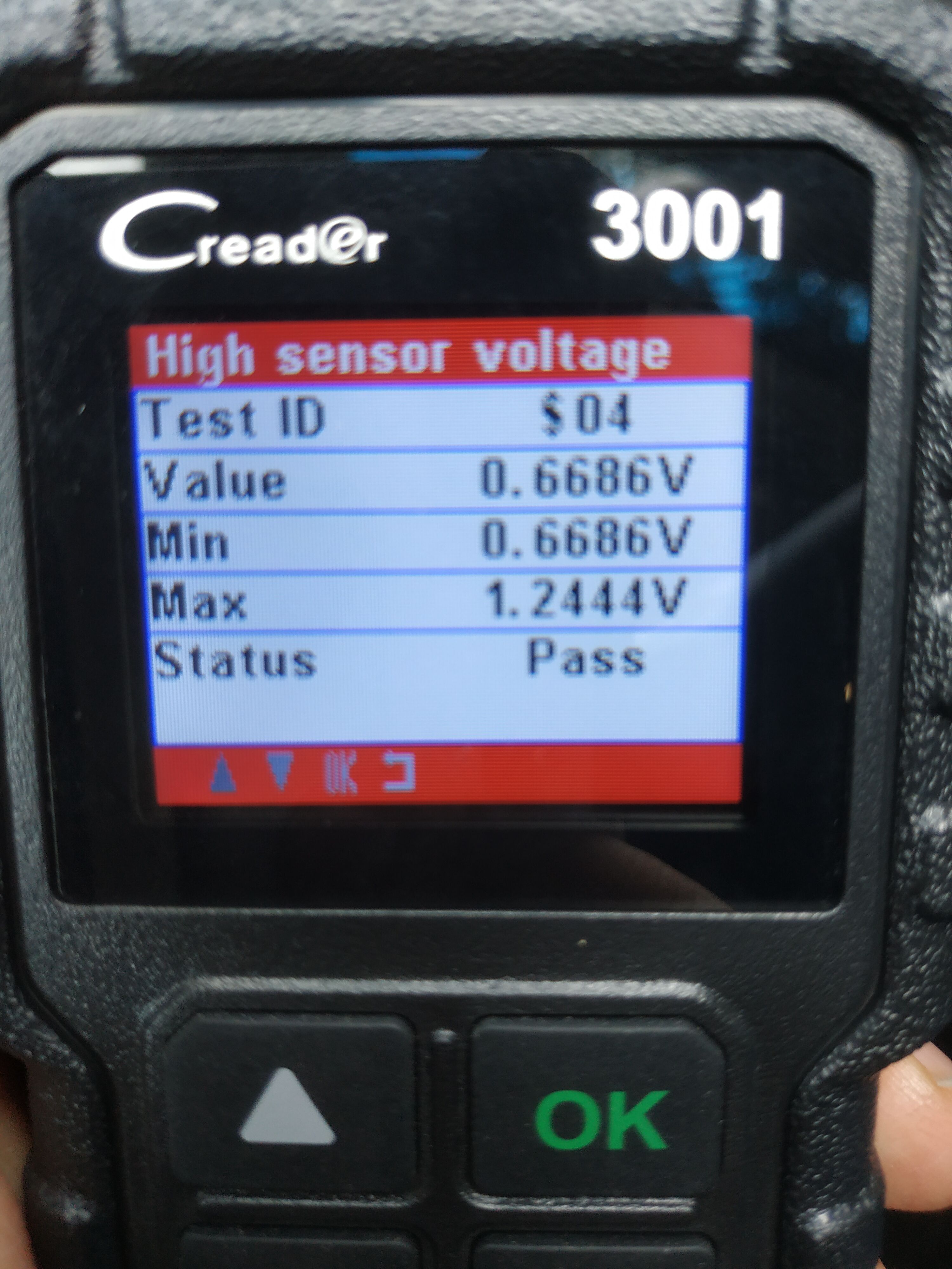

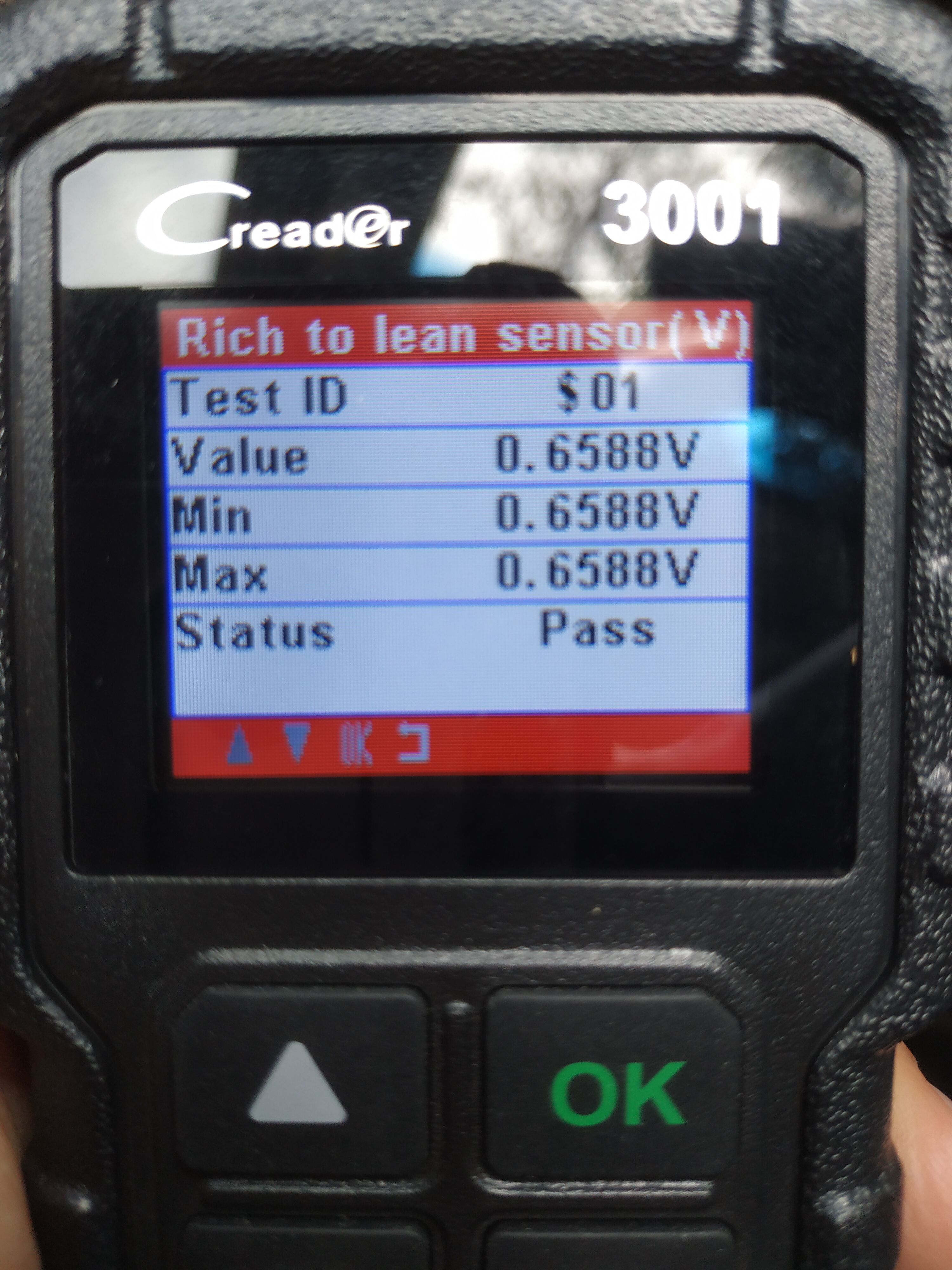

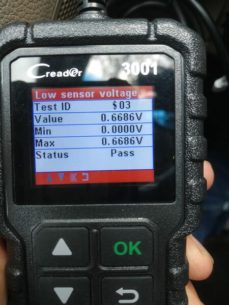

צריך לבדוק מה הערכים שלו במינימום ובמקסימום ולראות שכשלוחצים על דוושת הגז הוא במיסגרת הערכים בצורה אחידה כמה שאפשר. באפליקצית טורק אני חושב יש גרף לבדיקת החיישן בזמן אמת זה נותן יותר אינדיקציה על החיישן שבבנק 1.
החיישן בבנק 2 (נמצא אחרי הממיר הקטליטי) ברוב המכוניות אמור לתת ערכים אחדים. אבל יש גם רכבים שהחיישן בבנק 2 מישתנה.
לפני שעתיים, om2 כתב:
אחרי שבוע התקלה חזרה
איך אני יודע קריאות של חיישני חמצן?
כי לא עובדים עם "צעצוע" כזה :D
כל מה שקשור לפליטות אתה חייב לגשת ל-MODE 6 או MODE 10,כמו שאתה רואה אצלך TEST ID,צריך $06 או $10(לפעמים נקרא $0A).
כל הצעצועים האלו מנקים רק $04 :rofl:
אם זה סינית בשבילך,גש למישהו שמבין,לפחות קיבלת כיוון.
