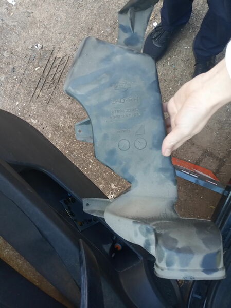

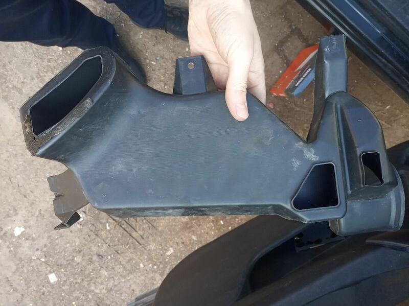

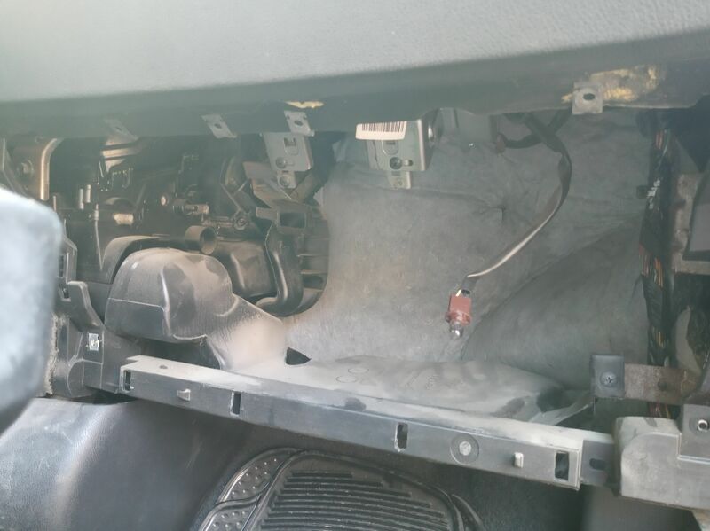

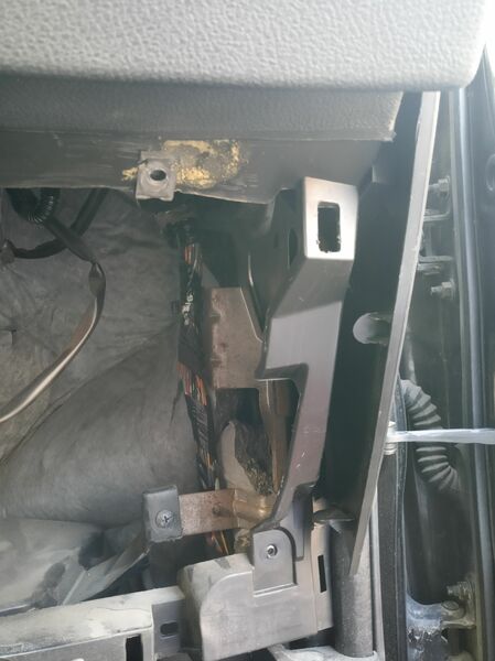

קניתי לפני מספר שבועות את הפילטר המדובר ב30 שקלים, פירקתי את התא כפפות ולא מצאתי שם דבר,
היום פירקתי שוב כי אולי פיספסתי, אולי זה מאחורי הבידוד אבל לא מצאתי זכר לפילטר המזגן, מצרף תמונות,
לאחר מכן ראיתי שבתחתית יש איזה פלסטיק שכנראה קשור למזגן ויש איזה חלל בפנים שאולי בו צריך להיות הפילטר? אבל הוא ריק וללא פילטר וגם לא בגודל ובצורה של הפילטר,
אשמח לייעוץ.
טוב שלא פירקת את המנוע מהרכב.
המסנן נמצא ממש ליד דוושת התאוצה(גז) מאחורי הכיסוי פלסטיק. גישה לא כל כך נוחה.
