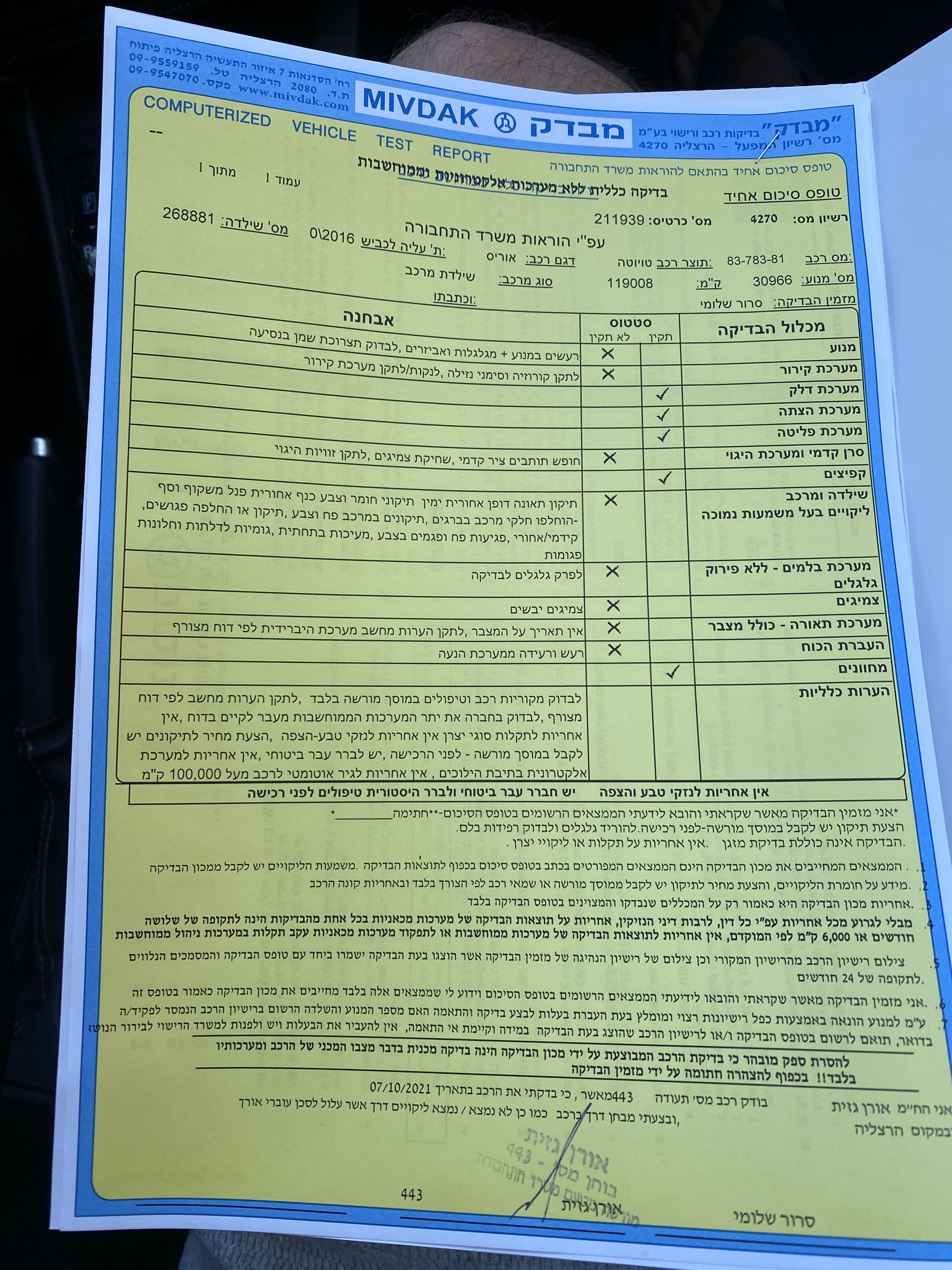

אהלן חברים, אשמח לקבל מכם חוות דעת באשר לרכישת הרכב.
בעיקרון הבדיקה נראית לא רעה בכלל אך מטריד אותי סעיף רטיבות השמן, השהייה בשילוב הילוכים ואם אתם רואים משהו נוסף שלא סביר אשמח שתסבו את תשומת הלב.
תודה מראש
שלומי.
בדיקה טובה סך הכל.
לגבי הרטיבות, שיבדוק ויזואלית לגבי נזילות.
כמו כן, האם יש היסטוריית טיפולים מלאה ודו"ח סליקה?
POLO, 1.4 2001 > SPARK, 1.0 2014 > 108, 1.2 2016 > CLIO - 5, 1.0T 2021
Just now, Kooper כתב:
בדיקה טובה סך הכל.
אכן כן, ישנה הסטוריה מלאה ודוח הסליקה מראה 0 תביעות.
שלומי.
לפני 1 דקה, carsgo כתב:
בדיקה שהסוכנות הזמינה שווה כקליפת השום, תלכו לבדיקה מטעמכם במכון טוב שאתם סומכים עליו ותעדכן.
כןן ודאי, בדיוק לוקח לבדיקה מטעמי אך בכל זאת חשובה לי חוות דעתכם באשר לאותם סייגים.
שלומי.
הרגשתם אך ההשהיה בתיבה?
אל איזה טיוטה מדובר?
מה הדגם?
לפני כשעה, shlomi6280 כתב:
באיזה רכב מדובר?
"השהיה ונקישה בשילוב הילוכים" לרוב מדובר בכסת"ח שמופיע בכל סעיף בדיקה, תסעו על הרכב, תרגישו אותו ותבחנו את העברת ההילוכים
במידה ומדובר בגיר פלנטרי ולא רציף.
לגבי הסעיף של הנזילה, הייתי ממליץ להכנס לאחד המוסכים באיזור לקבל חו"ד נוספת, יכול להיות שמדובר בהזעה בלבד, ויכול להיות שמדובר בנזילה
רצינית שיותר שגם תיקון שלה יהיה בהתאם (כמו הח' מחזיר שמן בין המנוע לגיר לדוגמה שמצריך פו"ה של תיבת ההילוכים).
טוב שלקחת לבדיקה משלך, פתאום זה ניראה אחרת.
הסעיף של תיקון חומר וצבע במשקוף לא מוצא חן בעיני, אולי זה רק צבע לצורך טישטוש או שהתאונה מאחור עיקמה מעט את המשקוף.
אישית? הייתי מוותר.
לפני 49 דקות, yulianx כתב:
אישית? הייתי מוותר.
הם היו איתי הוגנים, זה משהו שאמרו לי לפני כן לגבי התיקון.
שלומי.
