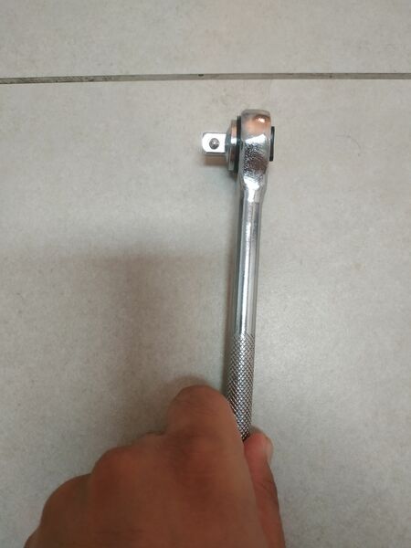

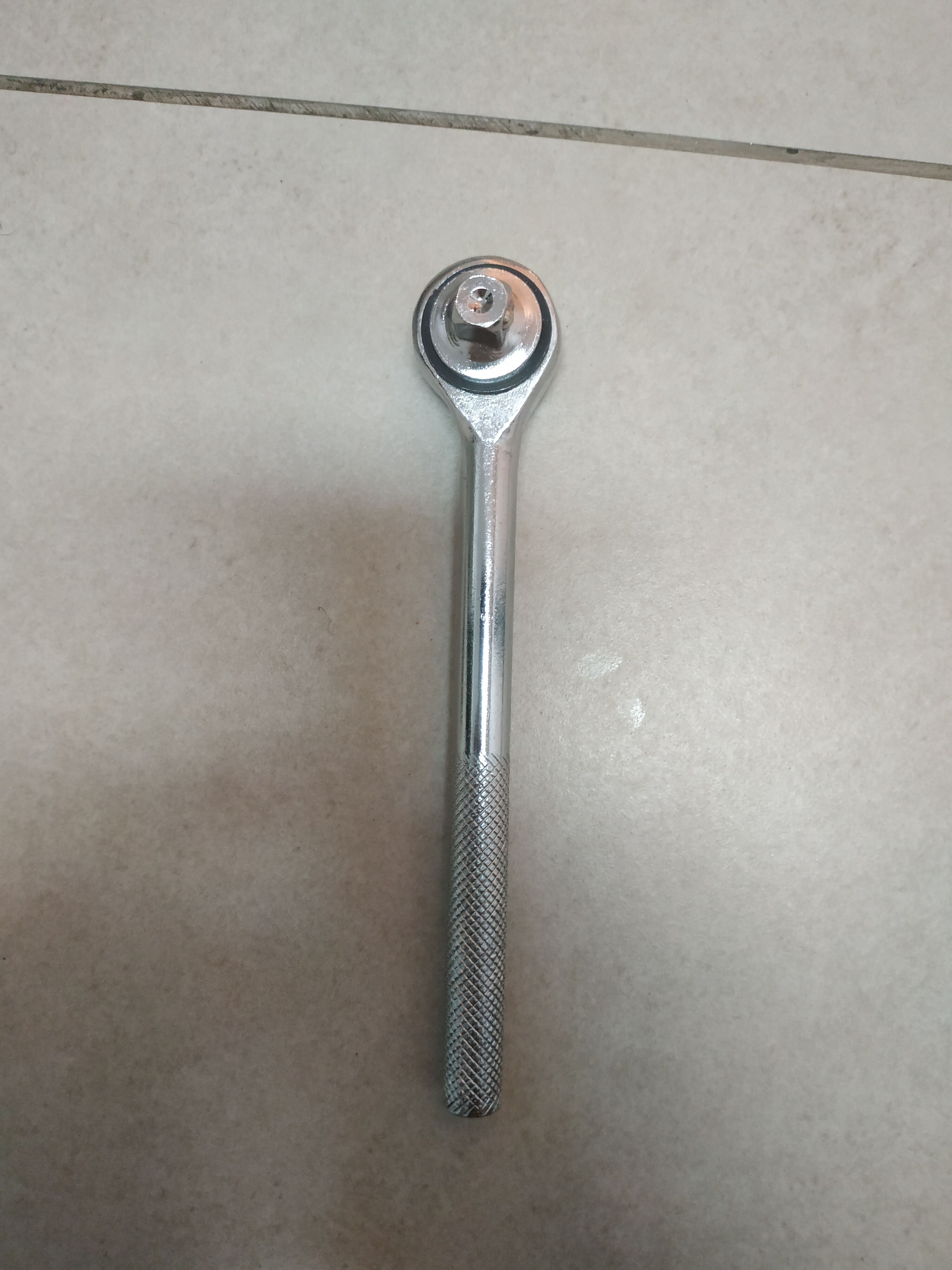

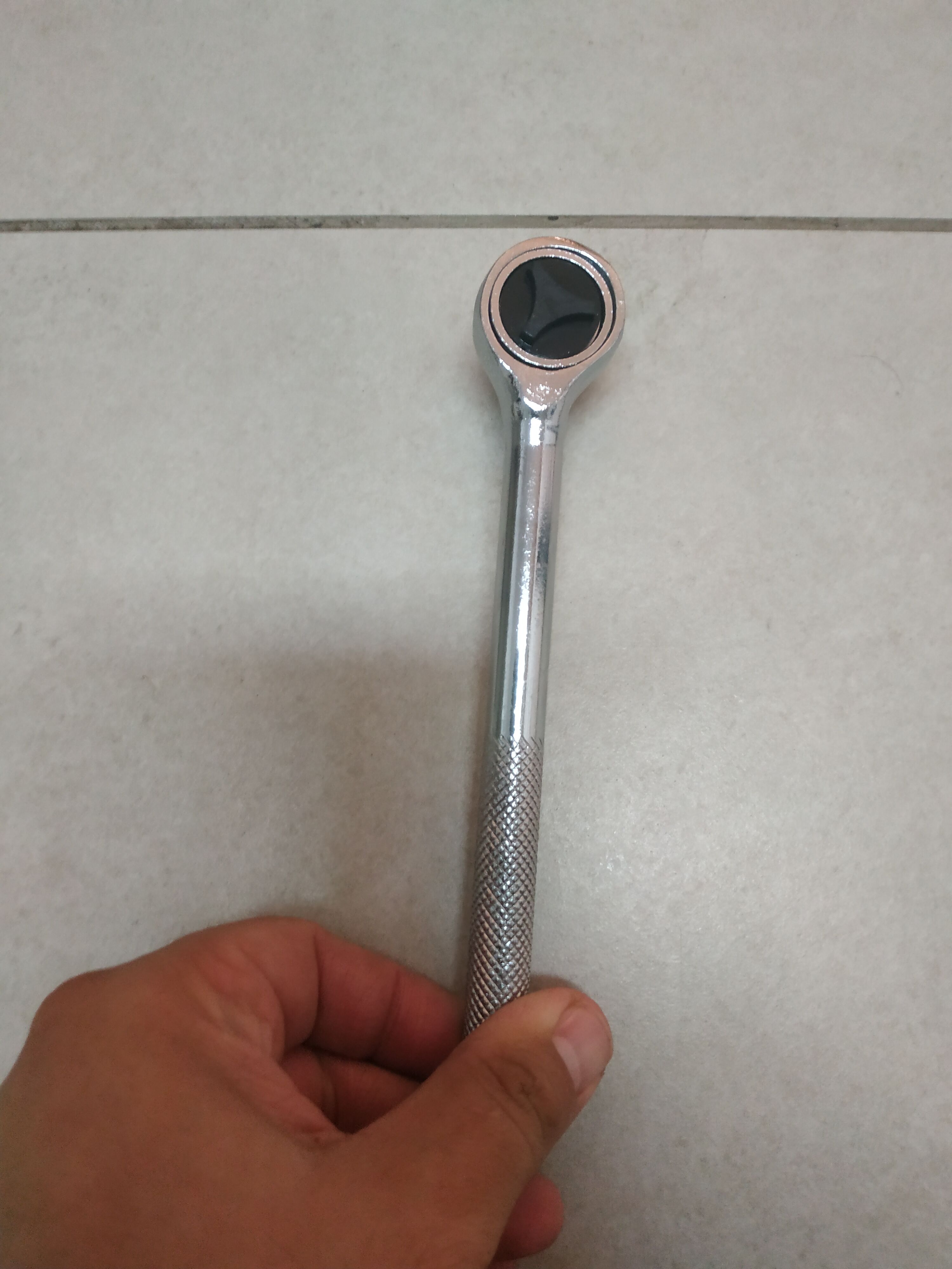

ידית ראצרט פשוטה (לא מותג מוכר או משהו)
נסיתי לפתוח איתה בורג שכנראה היה סגור חזק מדי (לא ידעתי שהוא סגור ככ חזק, אחרת לא הייתי משתמש בה)
מאז נסיון הפתיחה ההוא היה תפוסה ואין אפשרות של ראצרט. לא ימינה ולא שמאלה
יש דרך לשחרר אותה?

בלי תמונה זה לא יהיה קל לענות לך...
עקרונית, אם יש אפשרות לפתוח את הראש של הידית רצ'ט, פתח אותו בלי חשש. אין שם בפנוכו הרבה חלקים ואי אפשר כל כך בקלות להרכיב אותם לא נכון בחזרה.
משם תוכל לראות מה המצב בפנים ולהבין אם בכלל ניתן לתקן את זה.
היא לא נראית מהסוג שניתן לפתוח בצורה לא אלימה... SORRY, אבל אין לי בשורות טובות עבורך.
בלי גישה כלשהי לחלקים הפנימיים, אין הרבה מה לעשות בלי להשתמש באלימות.
בידיות האיכותיות, יש אפשרות לפתיחה של הראש עם 2 ברגים קטנים בדיוק בשביל לטפל בתקיעות ולהחליף את החלקים כשהם מתבלים.
פה נראה שבלי פטיש אין הרבה מה לעשות.

מה שתוקע את הרצ'ט, זה שהמעצור ממש "על" השן.
בבורג הבא, השן תעבור את המעצור, על ידי זה שהיא "תגלח לו את השפיץ, ואז הרצ'ט יחליק לגמרי.

הטבעת השחורה סביב החלק שמחזיק את הבוקסה אמור לצאת במשיכה עם איזה מברג דק.
