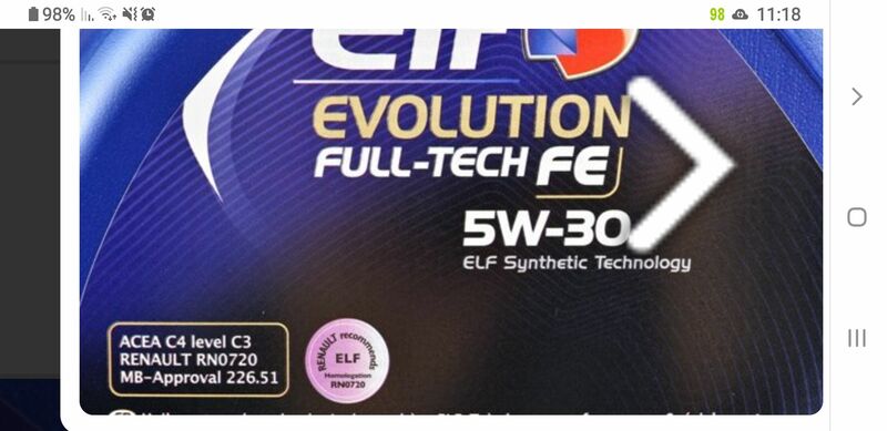

לפני 12 שעות, קורן בן אשר כתב:
@vladclar למיטב ידיעתי לא יכול להיות דבר כזה בהגדרה RN0720 שהוא C3, אין לי הסבר למה כתוב באתר מה שכתוב.
באתר כתוב כי על האריזה של ELF רשום ACEA C4 Level C3.
בגדול, השמן צריך להיות מיועד ( מתוסף) למנועי דיזל עם מסנן חלקיקים DPF. השמן הזה של ELF מותאם במיוחד לרכבי דיזל של רנו, לכן התמקדתי בו.
