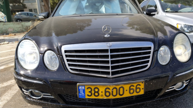

image.thumb.png.de132ae1487a49a869558ba7c849f5c2.pngimage.thumb.png.f962cca95d5b62e26c2cbd58133805d6.png
אתמול הוכשלתי בטסט כי לטענת הבודק צבעי הפנסים הקדמיים שונים, הפנס הימני (צד נוסע) הוא פנס חדש שהורכב לפני שבועיים ע"י ביטוח הפנסים והפנס השני הוא הפנס המקורי של הרכב (בן 13...). הפנסים הם פנסי בי-קסנון של "האלה" (גם החדש שהגיע כנראה מפירוקייה), יש לי נורה ספייר (הנורה בפנס המקורי נשרפה לפני 3-4 שנים וקניתי זוג) אולם גם ההחלפה שלה לא משנה את הגוון.
יש משהו לעשות? פניתי לביטוח שביצע את ההחלפה ("פמי פנסים") והם טרם חזרו אליי.
 האם ניתן לערער על החלטת ה"רב-בוחן"? אני כבר לא זוכר/בטוח, האם ניתן/אחרי כמה זמן לבצע טסט נוסף במקום אחר?

תקנה 335 דורשת כי האורות בפנסי חזית יהיו באותו צבע.
ואילו תקנה 334 דורשת שהאורות בפנסי חזית יהיו בצבע לבן או צהוב.
  • אהבתי 2
  • מעניין 2
אז הבוחן צודק, אני מניח שהקלף חוזר לביטוח כי הם צריכים לתקן את הבעיה ונכון לעכשיו הם לא תיקנו.

כבר כתבתי, החלפתי נורה וזה לא עזר, כאילו שלפנס עצמו יש צבע/ציפוי/פילטר שונה. ד"א, להחליף נורה זה סיפור מהתחת שם, צריך לפרק את המיכל מי-העודפים שמחובר עם צינור דק לקונקטור דק היצוק במיכל מי-העודפים ותנועה לא זהירה עולה במיכל חדש...
אני לא יודע כמה אני יכול לסמוך על הביטוח, פנס חדש עולה קצת יותר משלוש אלפיות ומההיכרות שלי עם ביטוחים מסוגים שונים ומשונים אז סביר שיטענו כי הכל בסדר (יש אור...) ואחר כך יתעלמו ממני עד התביעה בבית דין לתביעות קטנות.
מה שאמר לי הרב בוחן הוא שיש לי שבוע לטפל בזה ואם לא אספיק אז אבוא אילו לקבלת שבוע נוסף הארכה (לת"א, והם סוגרים את הבסטה ב 4 אחה"צ). נראה לי שאצטרך לשלם על טסט נוסף, אין מצב שאני מגיע לשם בבוקר להארכה שלו.

נושא הנורה והפנס ממש מוזר לי. ניסית להחליף את הנורות בין צד ימין ושמאל? אם זה לא עושה כלום, אולי כדי להשיג נורה בגוון שונה שתפצה על השוני של האופטיקה.
עריכה אחרונה על ידי Ooga
הוחלפה הנורה פעמיים ובין שני הפנסים, צבע האור נראה תלוי בפנס. כשאני אשמע מהמתקין ששם את הפנס אציע לו לשים את הנורה מהפנס ה"שבור" או להחזיר את הפנס ה"שבור" וזהו. זה אולי נשמע פרטצ'י ברמות אבל מן בסתם אוכל "לתקן" את השבר באמצעות פלח מצינור פלסטיק קשיח ואפוקסי. יש את האופצייה להדפיס חלק אבל אני לא בטוח איך לתכנן אותו...

לדעתי אם תשים 2 נורות גוון צהוב (2700K בערך) לא ישימו לב להבדלי הגוון.
הייתי מצליב בין 2 הנורות סתם לראות האם זה משנה.
בכל מקרה חשוב לוודא שהנורות זהות לחלוטין ובאותו גיל , נורות הקסנון משנות גוון ככל שהן מתבגרות. היתה לי נורה שהגיעה לגוון כמעט וורוד (בלי שנשרפה)
