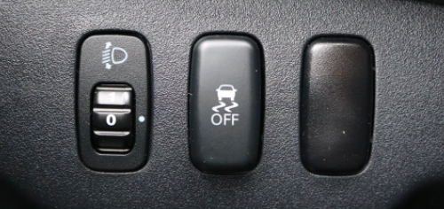

שאלה של חומוס יכול להיות שבטעות לחצת על כפתור asc
כפתור אמצעי
נסה או לחיצה קצרה או לחיצה ארוכה

לא לחצתי על ה "ASC OFF" בטעות.
