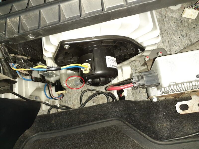

  11. מעדכן לטובת מי שענה ולטובת מי שיש לו בעיה דומה : הבעיה הייתה המפוח עצמו, עבר הרבה וכבר היה גמור. הזמנתי באינטרנט חלופי והחלפתי לבד. מצרף תמונות . מישהו יודע מה הצינורית המסומנת שמחוברת למפוח ?
  12. בבוקר ניסיתי שוב ואחרי שנתתי לו כמה מכות התחיל לעבוד , זה אומר משהו ?
  13. במידה וזה המפוח עצמו, מאיפה קונים ? כמה עולה פחות או יותר ? וכמה עולה העבודה להחליף ? בסרטונים ראיתי שאפשר להחליף לבד אם אני מבין נכון מה עשו. הגיוני ?
  14. אהלן, מיציבושי לנסר 2010, מפוח מזגן לא פועל מידי פעם - לא יוצא אויר במזגן, בכל דרגות המאוורר מהחלש ביותר ועד החזק ביותר. יכול להיות שבבוקר עם הנעה ראשונית יפעל, ואחכ לא יפעל למשך זמן רב. בוידאו ניתן לראות שהתחיל לפעול הרבה אחרי הדלקת המזגן, לא ראיתי משהו שרוף באזור החיבור לנגד המהירויות או בחיבור למפוח. מה יכולה להיות הבעיה ואיך לבדוק? תודה
