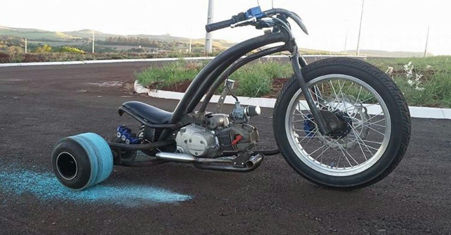

היי חברים, כרגע מחפש מנוע לטרייק.
אני מחפש מנוע 125 סמ"ק סביבות ה10 כ"ס מקורר אוויר עם וריאטור.
כיוון שאני לא כ"כ מבין במנועי קטנועים, הייתי רוצה להבין האם אני חייב את הצמת חשמל של המנוע המקורית?
אני מתכנן להשתמש בסוללת ליפו על מנת להניע אותו (אם יהיה עם קיק ברכה).
המנוע ישמש אך ורק להנעת הטרייק ללא חיבור תאורה או משהו נוסף.
אשמח להמלצות וקישורים רלוונטים מי שמכיר, תודה!
התמונה להמחשה

את כל הצמה של הקטנוע לא.
כן תצטרך את המערכת הצתה והטעינה שזה מיישר זרם,מודול הצתה,מצבר וקויל.
במקום סוויץ' אפשר להשתמש במפסק.
בכל מנוע שמוזן על ידי קרבורטור יש קיק,אבל בגלל שההצתה לא תעבוד בלי מצבר ברוב הקטנועים אפשר להשתמש כבר בסטרטר.
