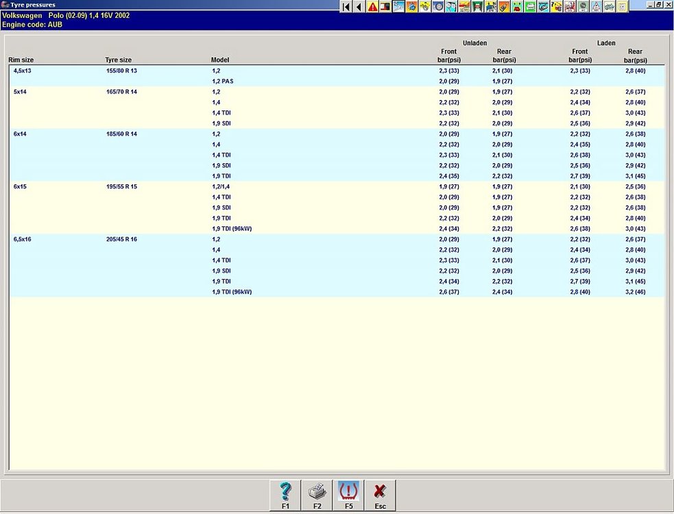

שלום,
אשמח לקבל עזרה ממי שיש לו AUTODATA מותקנת על המחשב, אני רוצה לדעת אילו מידות צמיגים ניתן להתקין בפולקסוואגן פולו 2002 מנוע 1.4 דגם הרכב 6N2.
תודה מראש.

היי תוכל בבקשה לבדוק פולו עד 2002 נראה לי דגם מנוע אחר.
תודה רבה מראש!
