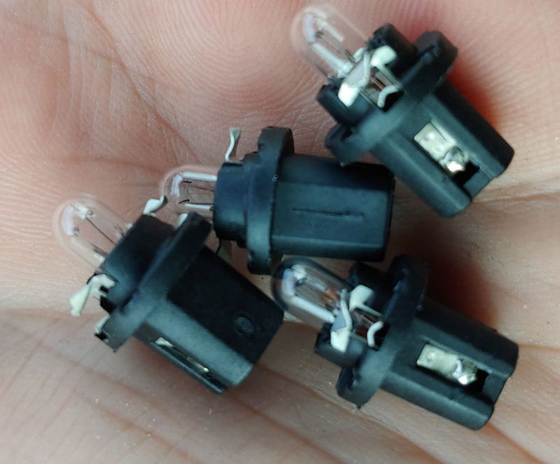

זה סוג הנרות שאתה צריך.
לא יודע איך נקרא הסוג הזה בשביל להזמין. בארץ נורה כזרות עולה איזה 2 שקל.

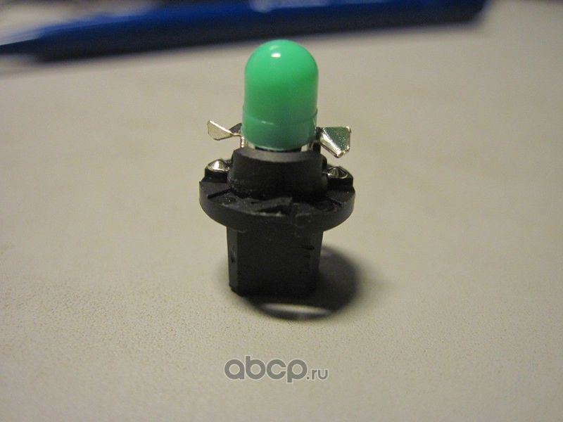

על המנורה מולבש קונדום בצבע מתאים. לדעתי הכי פשוט לקפוץ למוסך הייבואן ולפי מספר הרכב/שילדה לקנות מנורות מתאימות במהירות ובזריזות במקום לבזבז שעות בחיפושים.
גם המנורה של חגורת הבטיחות דומה לשאר המנורות רק צבע הקונדום שונה.

אין כזה קונדום על המנורות שמשמשות לתאורת רקע בגטס 2008, בוודאות של 100%. המנרות הן מנורות שאני צילמתי, את המנרות האלו בדיוק הרכבתי ברכב כזה.
מה שנותן את הרקע זה הקלף הירוק בתוך לוח השעונים.
קונדום היה במדלים ישנים יותר, לפני מתיחת הפנים של 2006.
