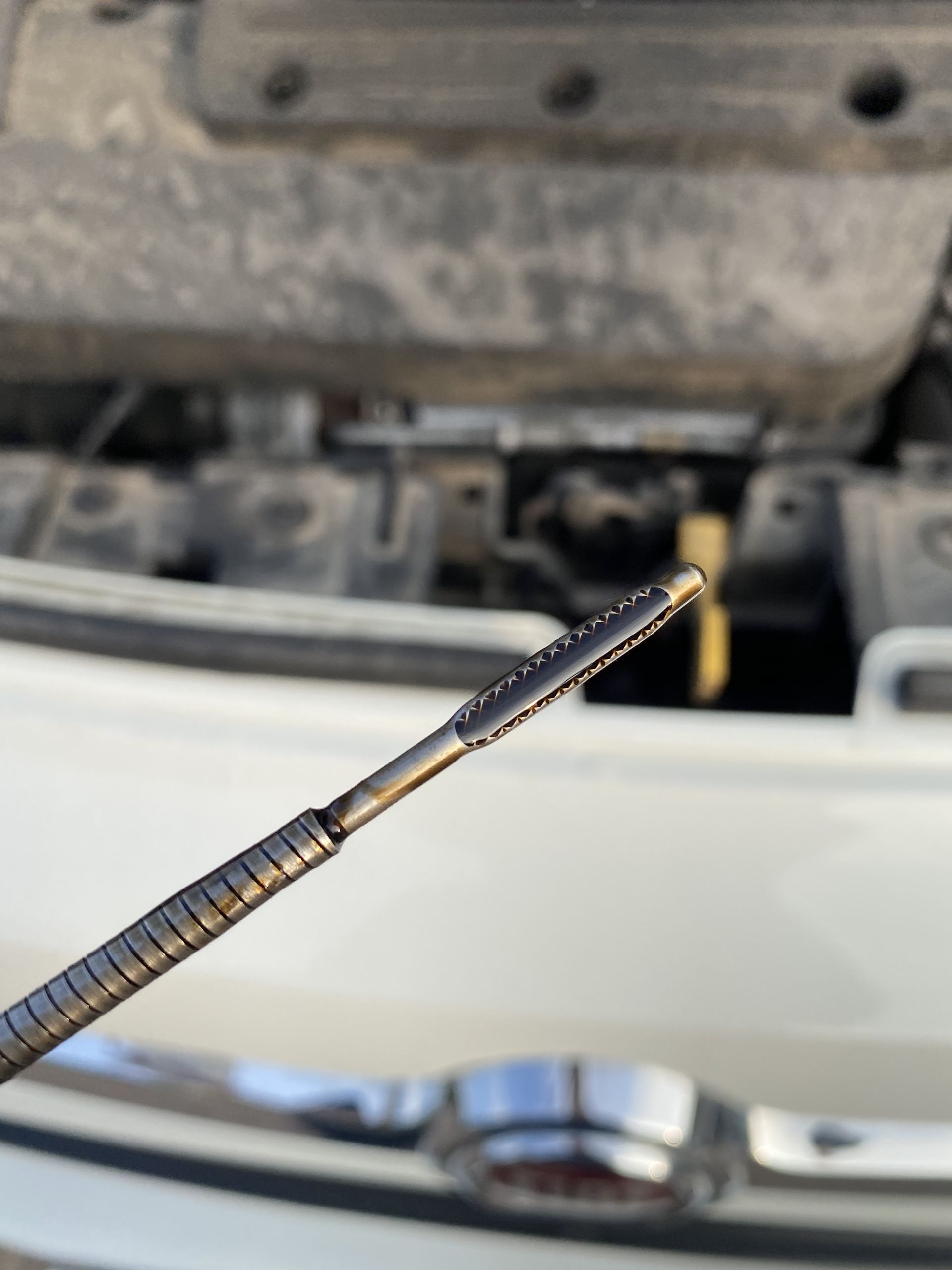

זו תמונה של המדיד שמן לפני שהנעתי את האוטו בבוקר.

ברכב טורבו מודרני שימוש בשמן לפי תקן שמגדיר היצרן, חשוב מאוד.
אם אתה לא יודע איזה שמו מלאת, ממליץ לעשות טיפול להקדם. לוודא שממלאים את השמו הנכון ובמפלס הנכון. תסתכל בספר רכב איזה שמן האטו צרעך. ואם צריך להשלים מפלס, אף פעם אל תמלא שמנים בלי להסתכל על האריזה אפילו.
אי אשר לענות על סמך זה.
תעלה אם אתה יכול צילום של החשבונית + צילום מספר רכב של מפרט היצרן לטיפול. זאת אומרת אם זה היה טיפול 60.000 ק"מ, תבדוק מה היצרן מנחה לבצע בטיפול 60.000 והאם זה מה שבוצע.
