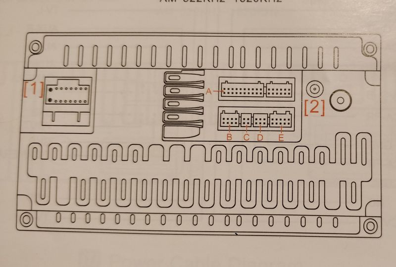

שלום לכם, ברכב שלי יש canbus התחדשתי במולטימדיה חברה סינית שמוכרים בארץ, שעל הקופסא רשום שהוא תומך שליטה מההגה, גם מי שמכר לי אמר לי שזה תומך.
בסוף התגלה שזה מצריך מתאם canbus, אצלי השליטה זה מוט ליד ההגה,לא כפתורים על ההכה, וזה לא עובד עם הרדיו.
בחיבורי מאחורי הרדיו ישנם מקום לחיבורי can+ ו can-, אין שום כבל שיוצא משם וגם לא היה בקופסא כבל להתחבר לשם.
כמה אמור לעלות מתאם כזה?
דבר נוסף האם יש מישהו שמבין יותר לעומק את הנושא, גם מבחינת אלקטרוניקה שיטות שידור.
ואם יש דרך לבנות עצמאית למשל עם arduino ?
אני מעלה כרגע תמונה מתוך הספר , אם זה לא יספיק וצריך ממש תמונה שלו תגיד לי אצלם אותו.

בהגדרות של הרכב בדרכ זה נעול בסיסמא ויש לשאול את הספק מה הסיסמא להגיע להגדרות מורחבות של הרכב ואז לבדוק איזה קנבס המכשיר שלך תומך
אתה צריך צמה והקופסה של הקנבס יש כמה סוגים
תמונה להמחשה
