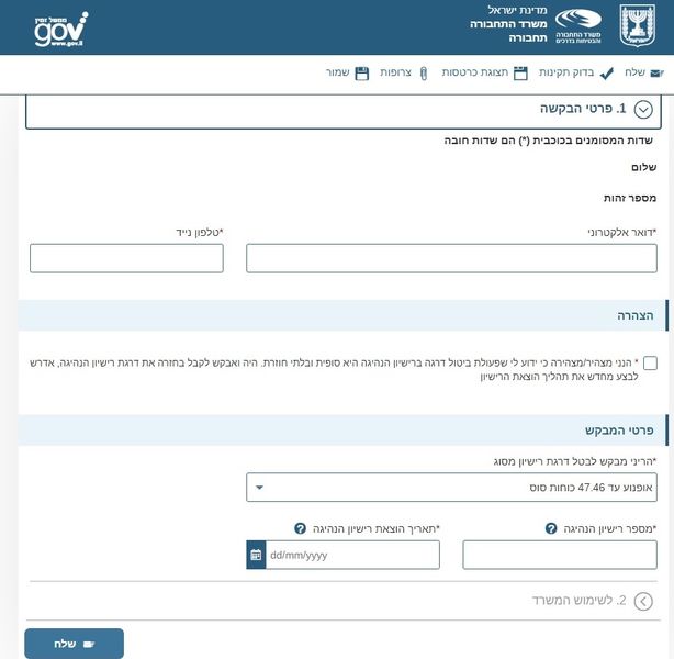

בתאריך 9.11.2020 בשעה 16:37, asafkn כתב:
פנו למשרד התחבורה ופשוט בקשו טופס "ויתור על דרגת רשיון" ובקשו לבטל את ההערה .
תודה על התשובה. אבל...
טופס "ויתור על דרגת רישיון" הוא כעת מקוון, ממלאים ומגישים אותו דרך האתר הממשלתי.
כך הטופס נראה:
אין שם מקום להוסיף הערות ואין שם אפשרות לבחור בדרגת הרישיון שיש לי (54 כ"ס/עד 500). ניתן לבחור רק את הדרגות הסטנדרטיות הקיימות היום (זאת אומרת אופנוע עד 47 כ"ס).
בכל מקרה את הטופס הזה אני לא מגיש, גם אם הייתה שם אפשרות להוסיף הערות.
 כי רשום שם בפירוש שלאחר ביטול דרגה, בשביל לקבל אותה חזרה צריך לעבור את כל התהליך של הוצאת רישיון מחדש. ואם בטעות מבטלים את A1...

כאמור קבעתי דרך אפליקציה myVisit לפני כשבוע תור טלפוני במשרד הרישוי.
מכיוון שסניפי משרד הרישוי סגורים, שרות זה הוא תחליף להגעה פיזית לסניף משרד הרישוי.
השיחה היא לא עם המוקד הטלפוני 5678* אלא עם עובדי משרד הרישוי עצמם.
בשעה הנקובה התקשרה עובדת של משרד הרישוי, הצגתי את הבקשה שלי.
התשובה: "לא ניתן מחשובית לבטל את ההגבלה 170 ברישיון. ככה זה ישאר קבוע ואין דרך לשנות את זה".
זאת אומרת הדרך היחידה לרכב על אופנוע 650 סמ"ק עם 40 כ"ס היא לשדרג את הרישון ל A.
