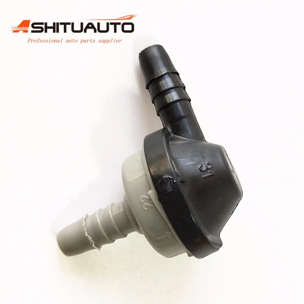

רוב הסיכויים שמדובר בשסתום חד כיווני שנשבר ומושך אוויר.
השסתום ממוקם על סעפת היניקה בחלקה האחורי, אני תמיד מפרק את כל הסעפת יניקה ומחליף את השסתום הזה כי הגישה אליו קשה ולעיתים בפירוק הוא ממש מתפורר וחצי נתקע בתוך הסעפת לכן צריך לחלץ אותו.
בתוך סעפת היניקה קיים מיכל וואקום יצוק בתוך הסעפת, תפקיד השסתום הוא לשמור על וואקום במיכל כאשר המנוע כבוי וגם במצבים מסויימים שהמנוע עובד על מנת שמפעילים כמו פרפריות סעפת היניקה תמיד יהיה להם וואקום זמין להפעלה.
השסתום ממוקם בתכנון לקוי והוא מתחכך עם הבלוק מנוע ועם הזמן נוצר בו חור או שמהחום הוא פשוט מתפורר.

עקרון הפעולה שלו דומה לשסתום pcv אך הוא איננו שסתום pcv.
שסתום וואקום חד כיווני אני ינסה לחפש לך מק"ט ותמונה שלו ברשת.

זה השסתום והמיקום שלו:
http://ae01.alicdn.com/kf/HTB1FJpigSMmBKNjSZTEq6ysKpXa5.jpg
תמונה נוספת:
https://ae01.alicdn.com/kf/HTB1rllftrSYBuNjSspiq6xNzpXaQ.jpg
(תמונות מגוגל.)
השסתום הזה אצלך כנראה שבור ויש בו חור ודרכו ומשיכת אוויר לא רצויה.
תמונה נוספת:
(תמונות מגוגל.)
