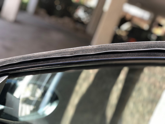

אני סופר רגיש לקירקושים שיוצאים מהרכב, וכמו אידיוט הוצאתי את החלק שהקפתי באדום כי שמעתי משהו וחשבתי שזה מגיע משם:image.jpgעכשיו החלק הזה התעוות ולא חוזר להיות כמו שהיה ואני לא מצליח להחזיר אותו, כנראה שיש שם מוט ממתכת כלשהו או משהו שעיקמתי.ניתן לסדר את זה לבד בכל זאת או שעדיף ללכת לזגג?
הפעלת לחץ/כופפת את החלק בכח/יצרת זווית כלשהי?
אולי תעלה תמונה של החלק עצמו?
אם לא ממש עיוותת אותו בצורה גלויה לעין, נראה לי שיהיה אפשרי עם קצת משחק להחזיר אותו למקום.
לצערי כן, הפעלתי לחץ כשהוצאתי את החלק החוצה.
מה שרואים בתמונה זה החלק הפנימי העליון של דלת הנוסע ואת החלק שהוצאתי, לא נכנסים מים לאוטו אבל יש רעשי רוחות:
ניסיתי להחזיר את החלק למקום וגם במוסך רון ניסו אבל לא הצליחו.
קשה להבין מהתמונה מה בדיוק הוצאת. האם יש מק"ט על החלק? זה יעזור להבין.
יש סיכוי טוב שכדי להחליף את החלק צריך לפרק את המסגרת של החלון. ברכב שלי מאותו הקונצרן הופתעתי לגלות שפירוק נכון, במיוחד בדלתות, הוא לפעמים הרבה יותר מורכב ממה שנראה אינטואיטיבית.
ממליץ לך ללכת למוסך המרכזי.

בואו נרגע רגע עם המוסך המרכזי.
אני לא יודע איך הגומי יושב אצלך ברכב, וזגג יכול לסדר את זה - מעולה.
אם לא - תזמין את החלק מחו"ל ותתקין.
קפוץ לאיזה זגג לשאול במה מדובר. אני לא ממש מצליח להבין דרך התמונות מה קרה פה.
מדובר על הגומיה העקומה?
אם כן לא צריך זגג, יש שם פס מתכתי תלחץ עליה עד שתתישר כמה שיותר, זה מה שמוסך וזגג שלא יחליפו אותה יעשו.
אם לא ומדובר על משהו בזכוכית שאני לא רואה, התמונות גדולות, אם תנסה לתאר טוב יותר לדעתי נבין.
