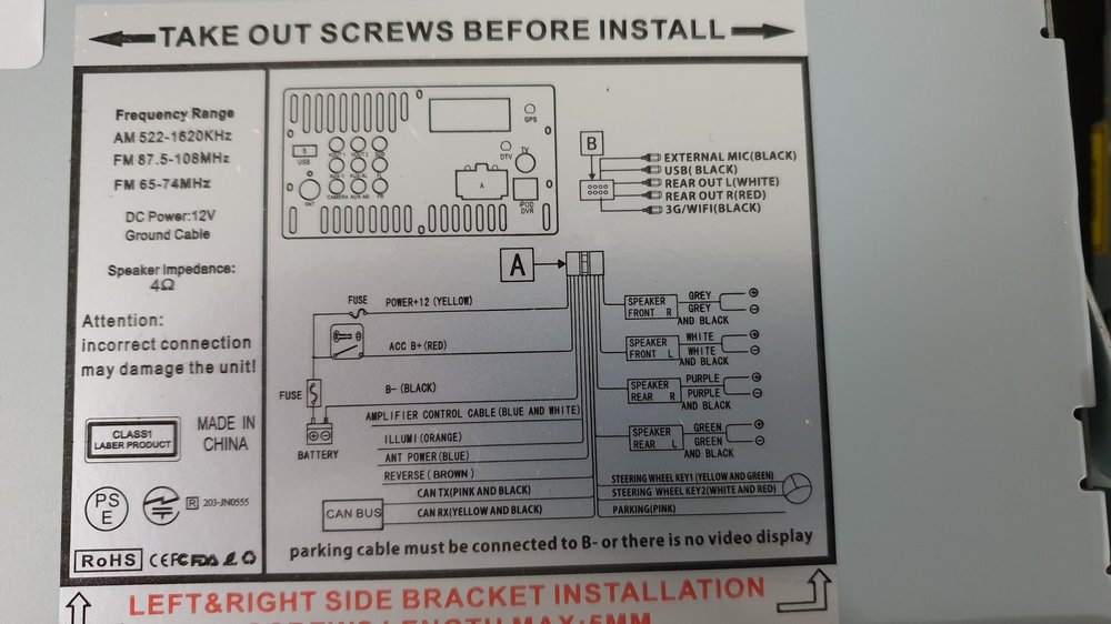

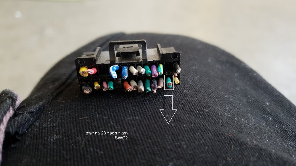

אני מצרף תמונות של החוטים והמקרא גם של החדשה וגם של הישנה שבהם ניתן לראות שבמערכת הישנה היה רק חוט אחד השייך ל SWC2 בחיבור מספר 23 כאשר ל SWC1 אין בכלל חוט בחיבור מספר 24.
ובמערכת החדשה קיימים 2 חוטים לשליטה מההגה - STEERING WHEEL KEY1 ו - STEERING WHEEL KEY2
חשוב לציין שעם המערכת הקודמת השליטה מההגה עבדה כרגיל.
אשמח אם מישהו יכול להגיד לי מה אני צריך לחבר מהמערכת הישנה לחיבורים החדשים.

אתה צריך לחבר את key1 ואת key2 לחיבור 23. במקרה שלך עד כמה שידוע לי מדובר בהגה סך הכל על כפתורי ווליום ומעבר בין שירים ו mute בלבד ללא כפתורים נוספים בהגה הקשורים למערכת ( כגון לענות לשיחות וכדומה) ולכן בחיבור 24 אצלך אין חוט. ואני חושב גם כן שמספיק לחבר את key1 בלבד לחיבור 23.
ולאחמכ תנסה להגדיר את הכפתורים בהגה על ידי לחיצה במערכת ולאחמכ על הכפתור בהגה.
אם זה לא עזר כנראה שהתפספס כאן גם חיבור של מינוס כלשהו שקשור לכפתורי ההגה. ואני אסביר: כשאתה ניגש לחנות שמוכרים מתאמים ומחברים לרכבים אז במתאם של יונדאי i35 (אם זה מתאם גם להגה) יש בנוסף לכל החוטים הסטנדרטים עוד 2 חוטים נוספים. אחד בצבע חום ואחד חום עם פס שחור או פס לבן. את החוט החום אתה מחבר לkey1 ואת החוט השני עם הפס אתה מחבר למינוס כלשהו. בדרך כלל מחברים אותו עם החוט השחור הבסיסי של המינוס הראשי. ולאחר מכן אתה מגדיר את המערכת להגה והכל מסתדר פיקס.
מקווה שהבנת את ההסבר ושעזרתי לך. תעדכן :)

יש שם חוט חום עם פס שחור חיברתי אותו לכמה מינוסים תוך כדי חיברתי את key 1 ואת key 2 לחיבור 23 פעם ביחד וגם פעם כל אחד לחוד כאשר החום שחור מחובר למינוס וזה לא עובד
