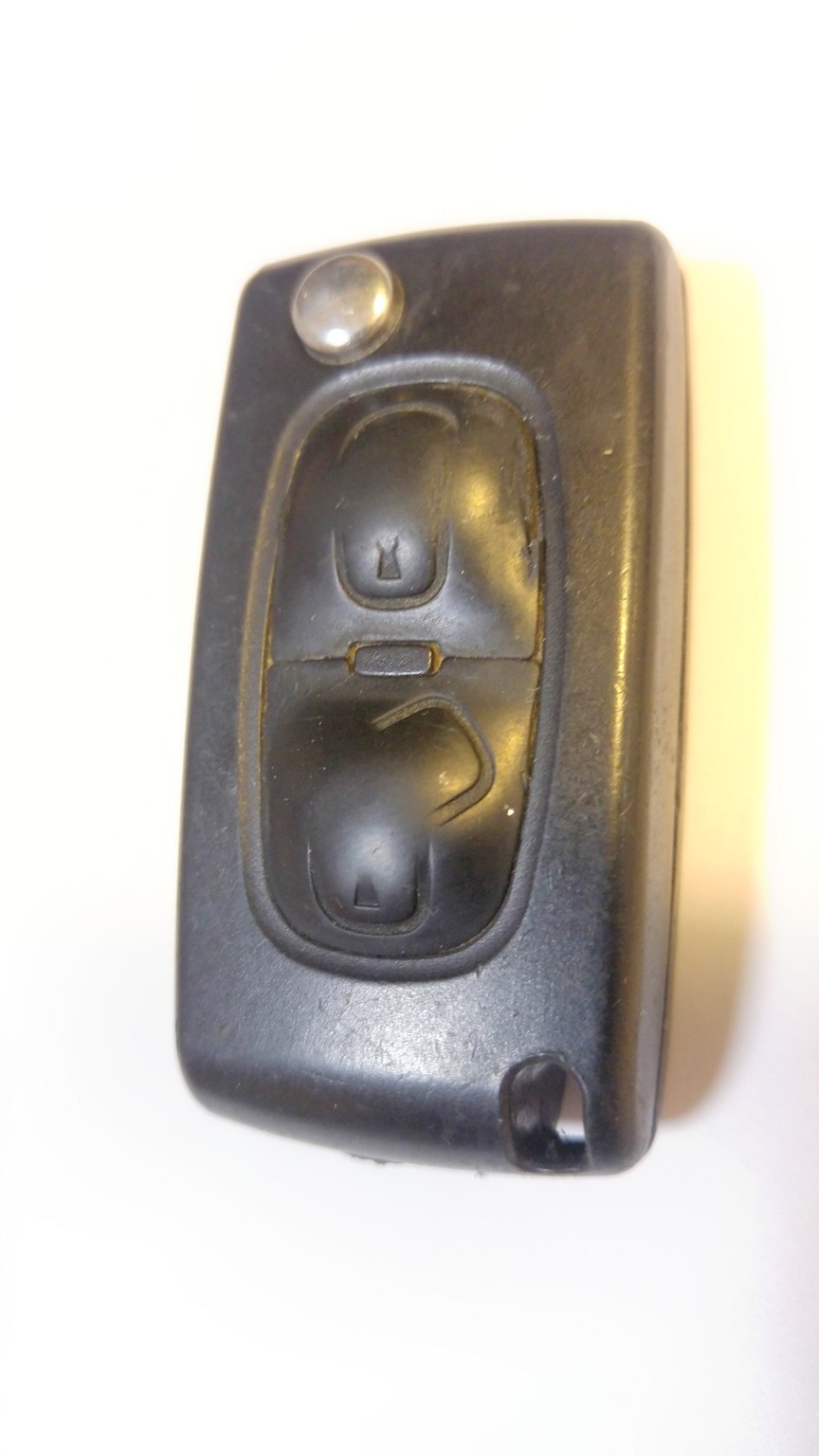

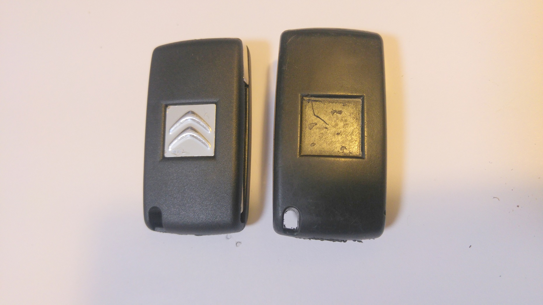

לקראת 99.000 ק"מ המפתח של הברלינגו התבלה, כפתורי הגומי הפכו להיות דביקים ולא נעימים למגע ונוצר קרע במקום אחד.

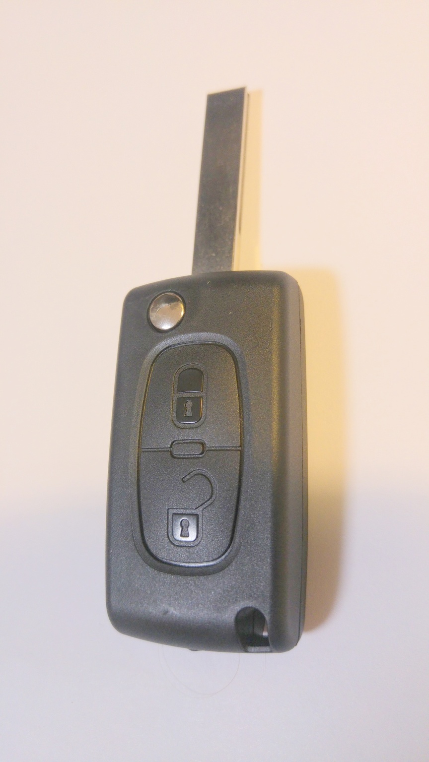

הזמנתי ב Ebay מפתח ריק. אין טעם לתת קישור למכירה, יש המון מוכרים שמוכרים את אותו הדבר. חיפוש לפי Peugeot או Citroen Key Fob. עולה משהו כמו 2-3 דולר.
הגיע המוצר הזה - פלסטיק ריק עם להב חלק.

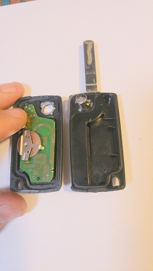

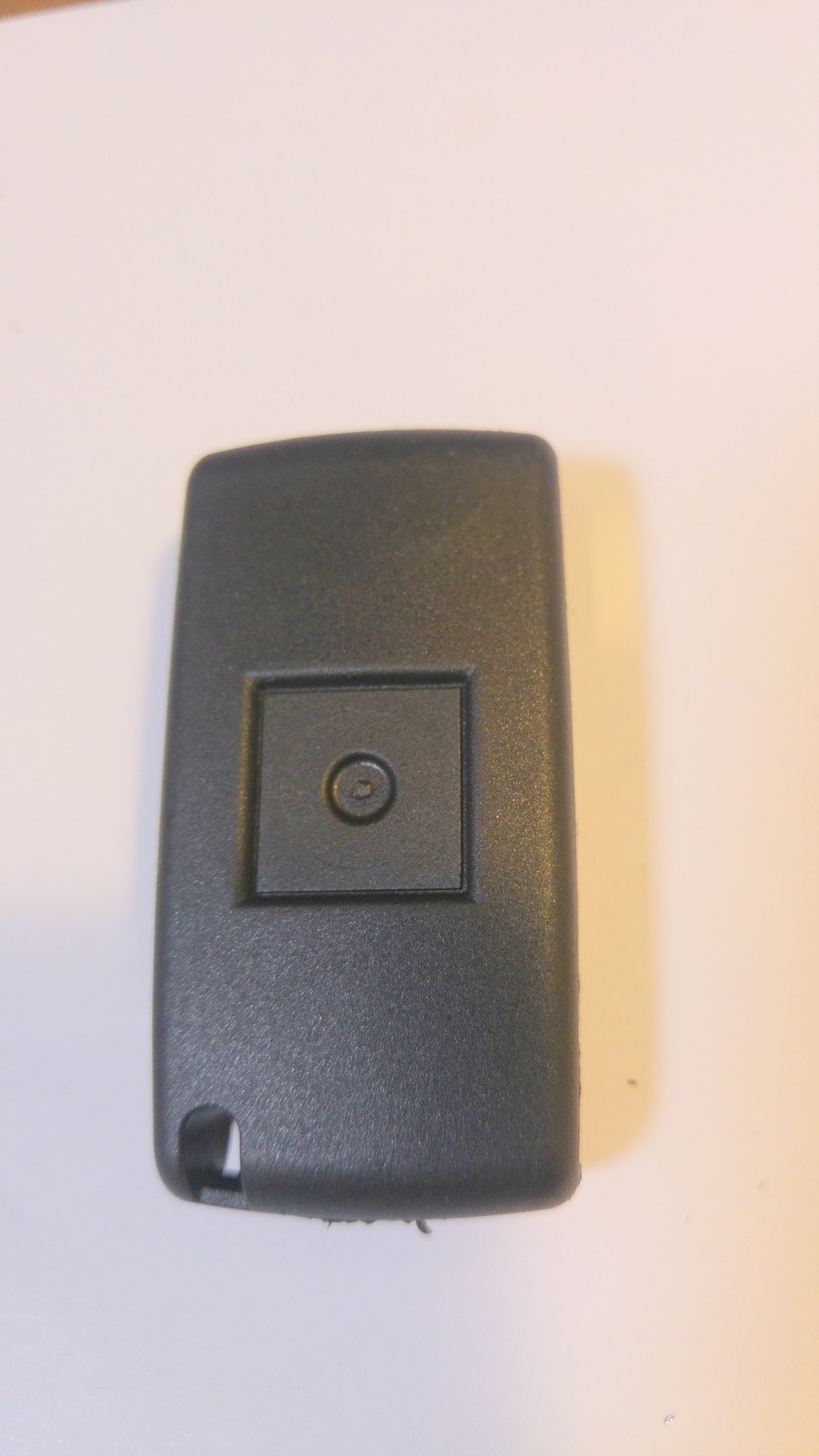

בעזרת מברג שטוח פותחים את המפתח הישן.
מוציאים את הכרטיס האלקטרוני ומניחים בצד.

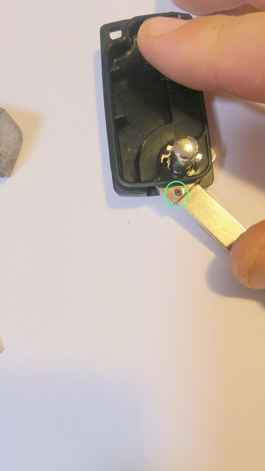

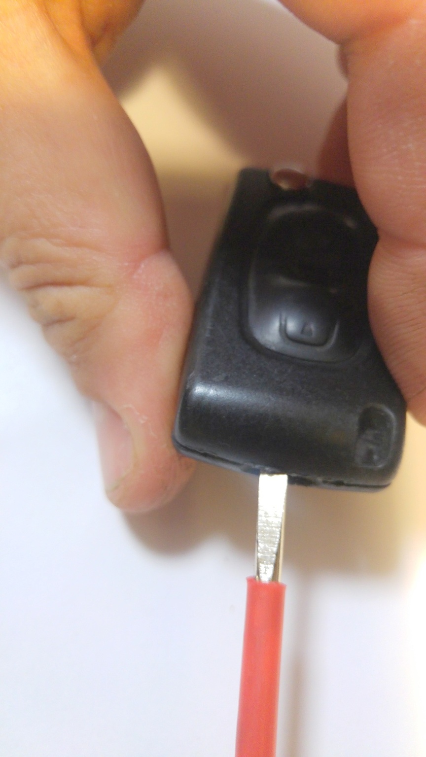

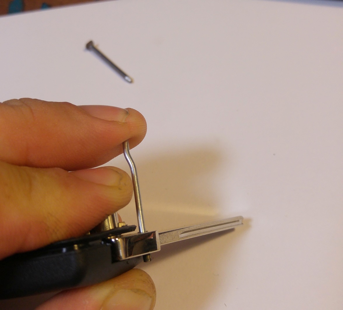

פותחים באופן זהה גם את המפתח החדש ומאתרים את פין הנעילה שתופס את הלהב. את הפין ניתן לראות כאשר הלהב בחצי דרך ממצב סגור לפתוח. הפין מסומן בירוק.

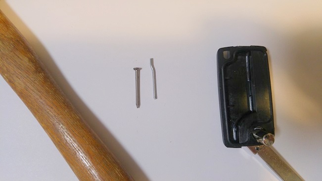

נעזרים בכלי מיוחד מספר 1 (מסמר). ממקמים את המסמר על הפין ונותנים מספר מכות קלות עם פטיש.
לאחר שהפין יוצא כמילימטר-שניים.
עוזבים את המסמר ועוברים לכלי מיוחד מספר 2 - חוט אלומיניום. המשך שימוש במסמר יכול לעוות את הפין ואז יהיה קשה להחזיר אותו חזרה.

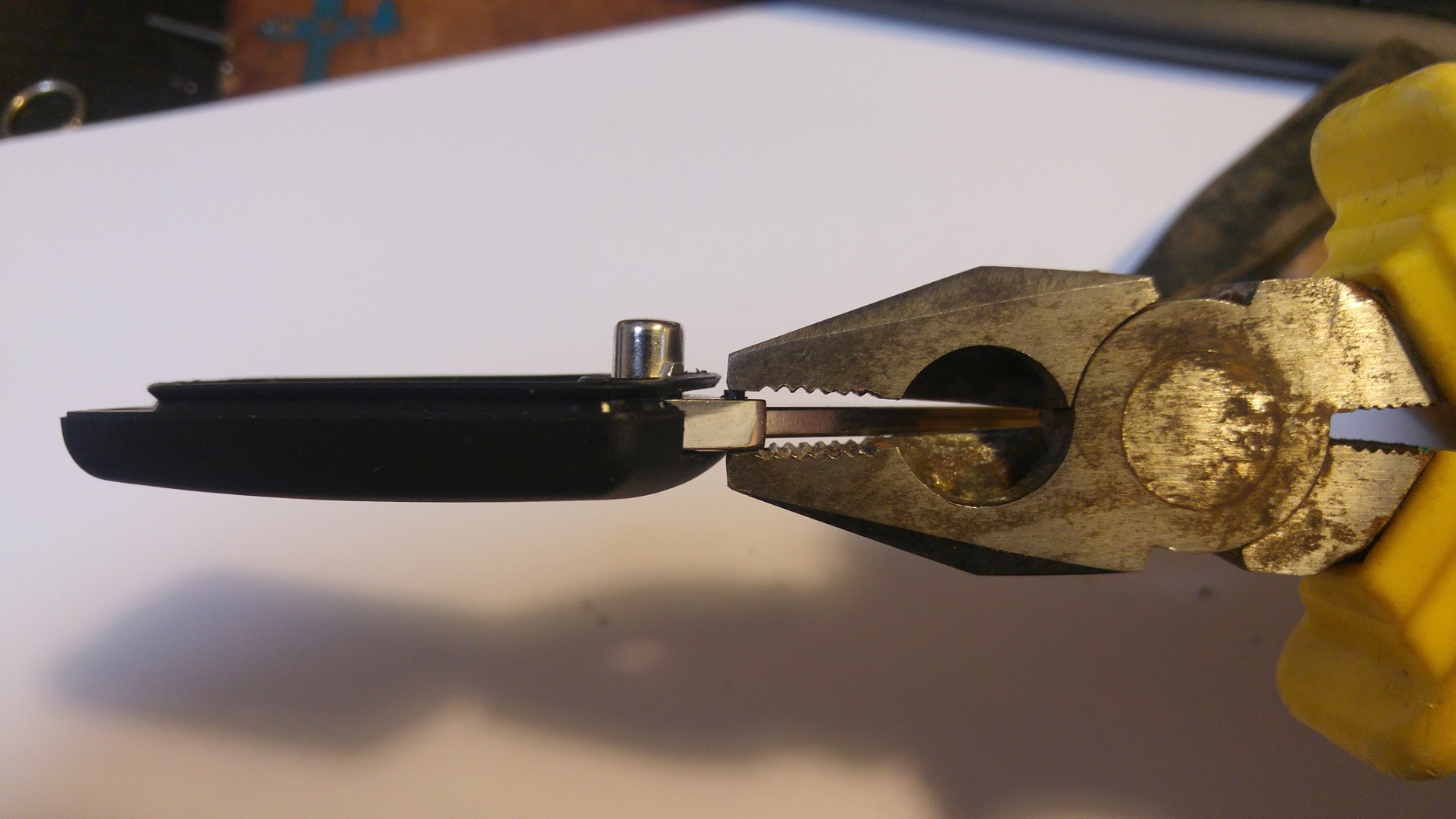

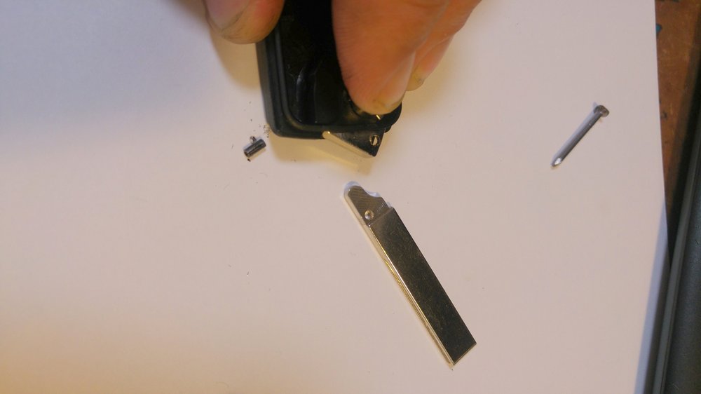

ממקמים את החוט על הפין, עוד קצת עבודה זהירה עם פטיש והפין יוצא, אפשר יהיה להפריד את הלהב.

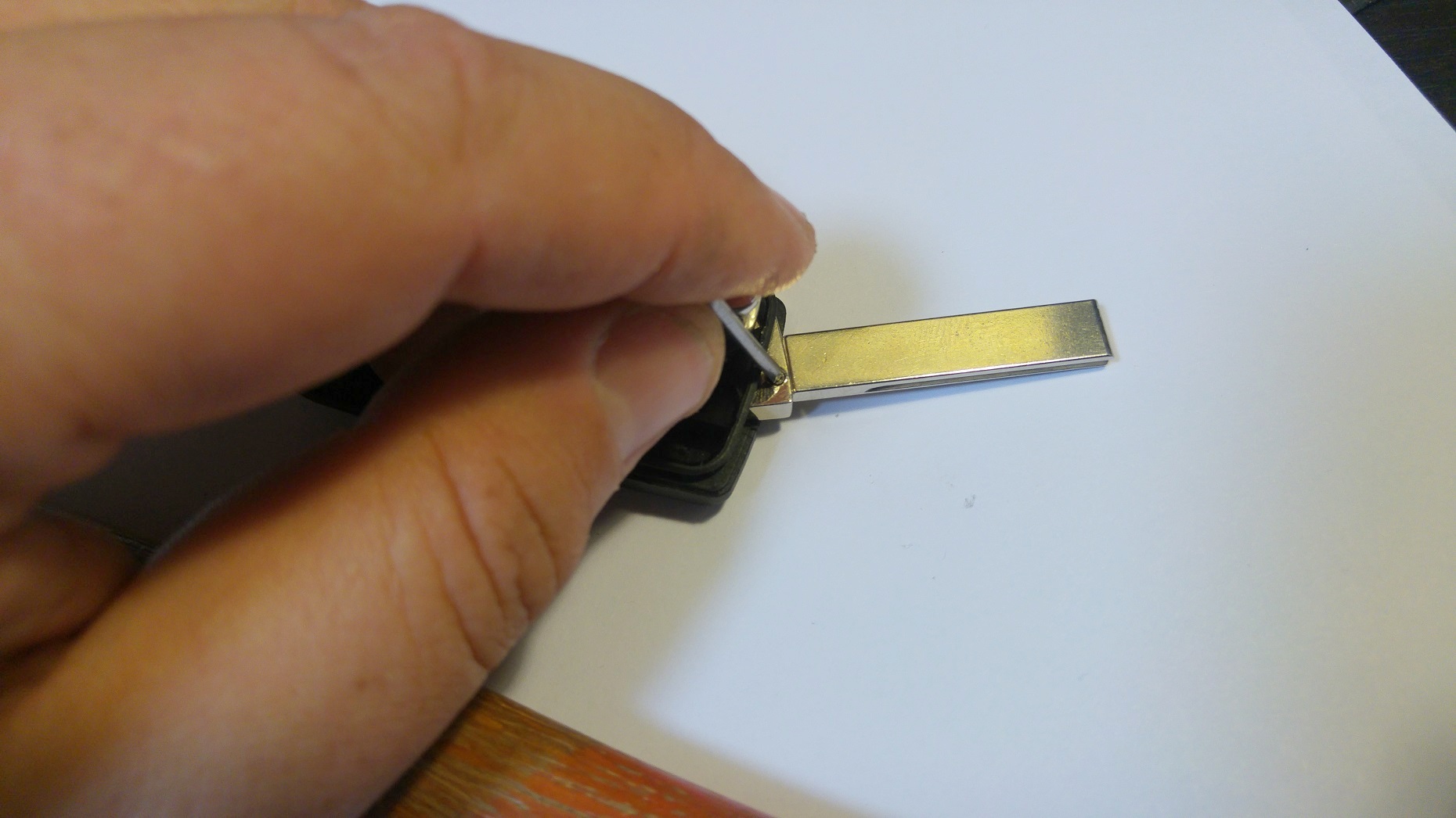

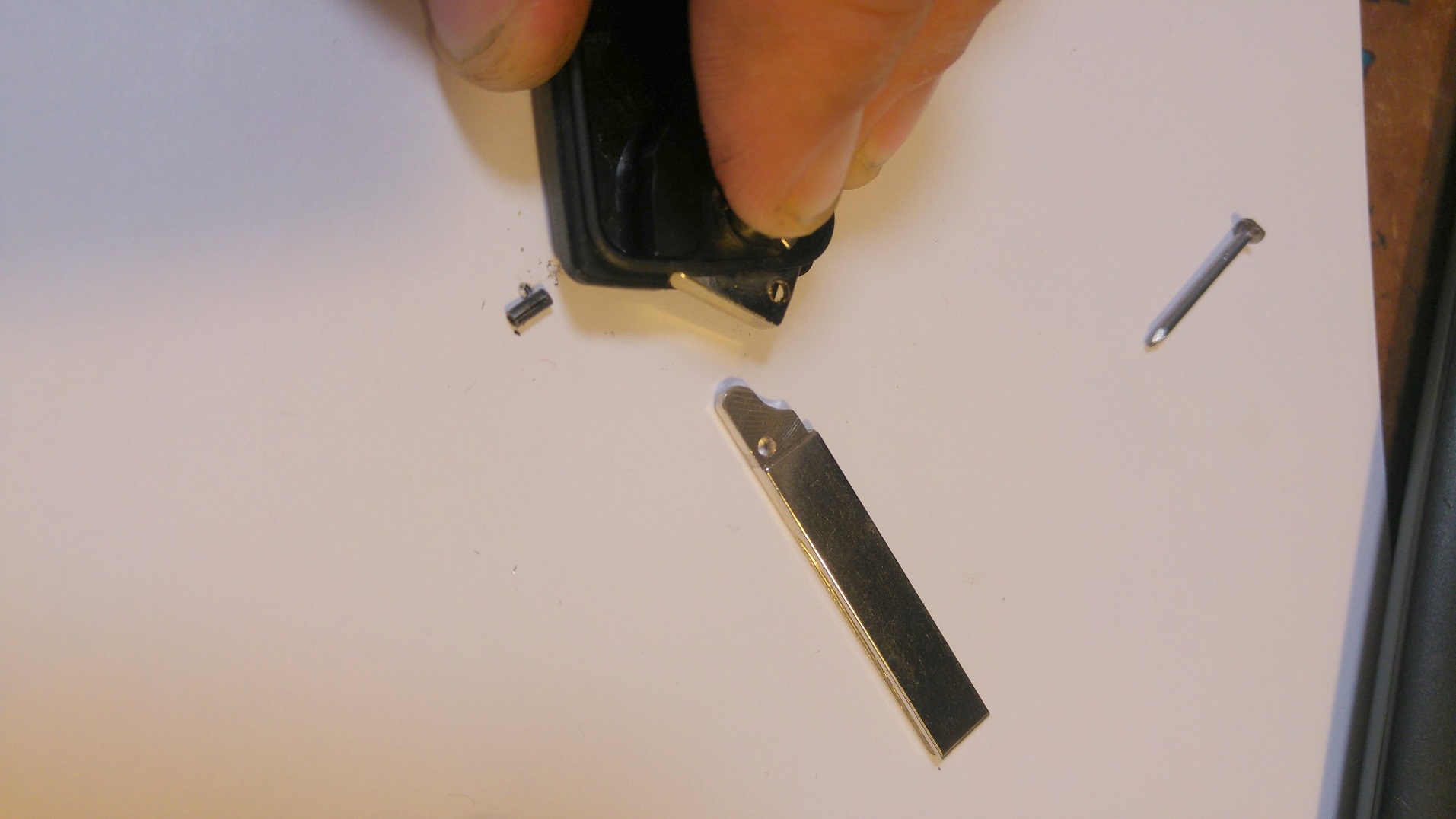

את אותה הפעולה בדיוק עושים במפתח הישן, מפרידים את הלהב החרוט. בגלל הלכלוך שהצטבר, אחרי הוצאת הפין תידרש משיכה על מנת להוציא את הלהב.

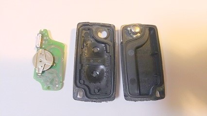

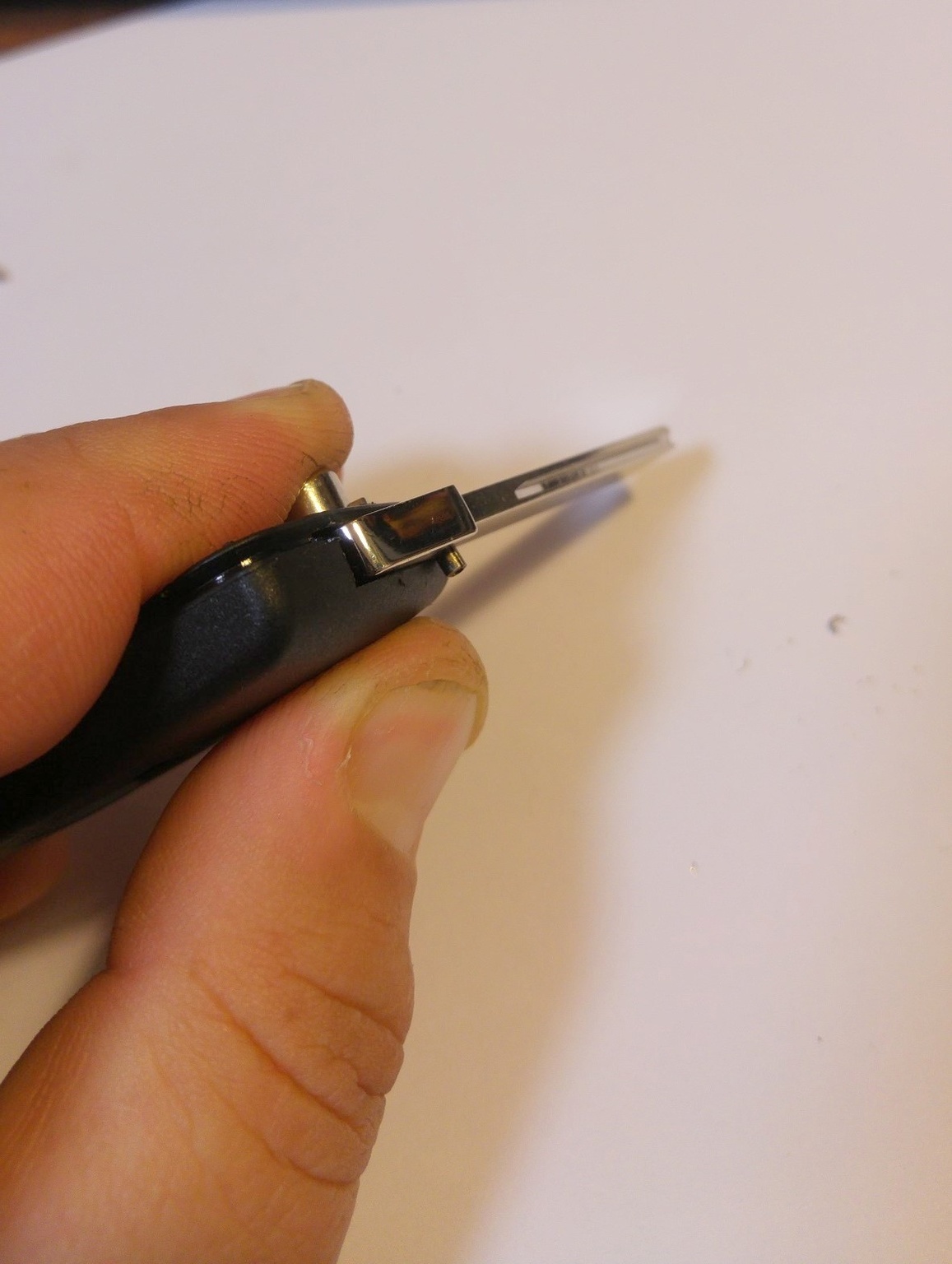

מרכיבים את הלהב החרוט על המפתח החדש, ממקמים את פין הנעילה ולוחצים אותו עם פלייר.

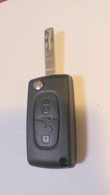

מרכיבים את הכרטיס האלקטרוני וסוגרים בלחיצה את המפתח החדש.
לאחר מכן, באמצעות מברג שטוח דק מפרידים מהמפתח הישן את המדבקה עם סמל היצרן ומדביקים אותה למפתח החדש. הדבק שעליה יהיה כבר יבש, ממליץ להוסף כמה טיפות של דבק 3 שניות.
נהנים ממפתח חדש.

חבר שקרא מדריך כזה וחשב שהכל אותו דבר לא שם לב שאצלו (יונדאי) צריך להעביר את הצ'יפ הקטנטן שדבוק בפינה בנפרד מהלוח ונתקע.
ט.ל.ח
הציפ' בסוג זה של המפתח הוא חלק מהכרטיס.
במפתחות יותר ישנים של פיז'ו (הלא קפיציים, כמו בתמונה) גם היה צריך להעביר את הצ'יפ.
