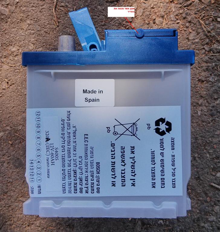

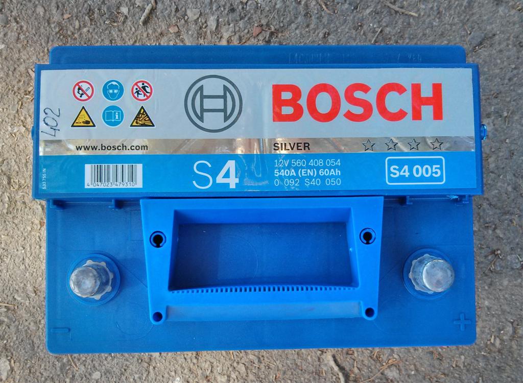

למצברים תוצרת בוש/וורטא יש בכול פינה חריר לחיבור צינורית לניקוז גזים רעילים. השאלה הנשאלת האם הפתח מתאים לחיבור הצינורית הקיימת ברכבך.
מצורפת תמונה של מיקום הפתחים במצבר תוצרת בוש שרכשתי עבור גולף דור 5.
איזה כייף לי :)
