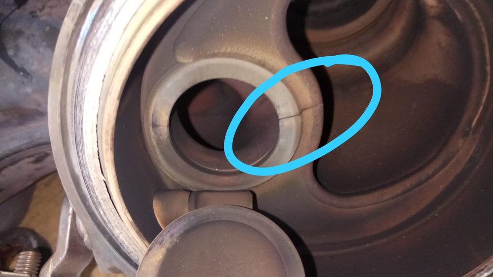

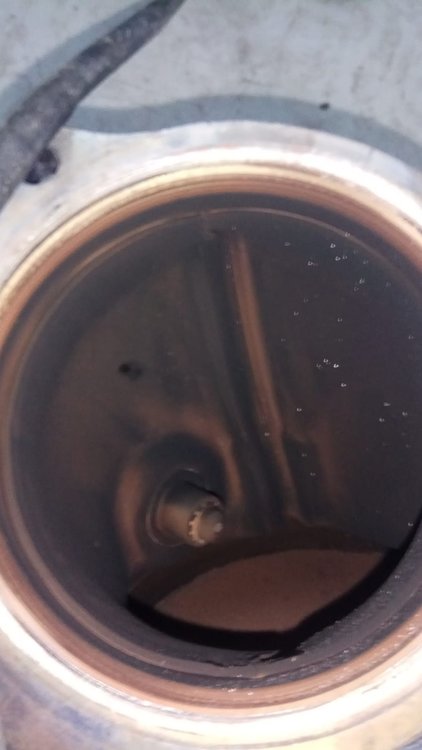

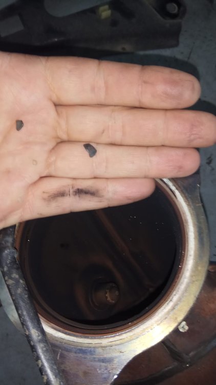

הלכתי על החלפת ליבת הטורבו וניקוי סעפת הפליטה, למעשה יהיה טורבו חדש כי הוא לא ניתן לשיפוץ.
מה שעושים זה שימור "הבית" עצמו בתנאי שהוא תקין ומחליפים את הליבה, יחסית, זול.
מן הסתם צריך להחליף שמן ופילטר שמן וכן הלאה.
