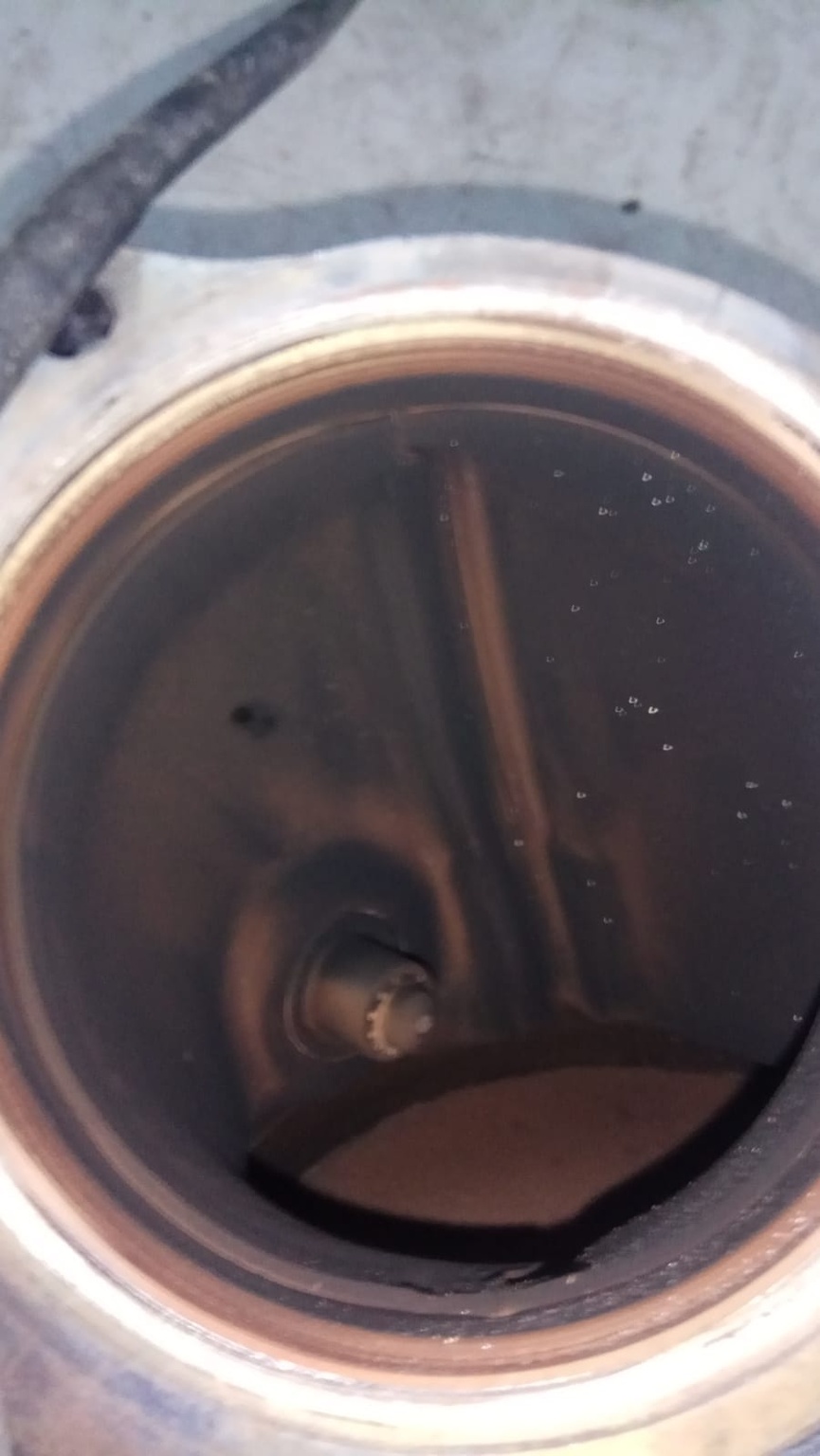

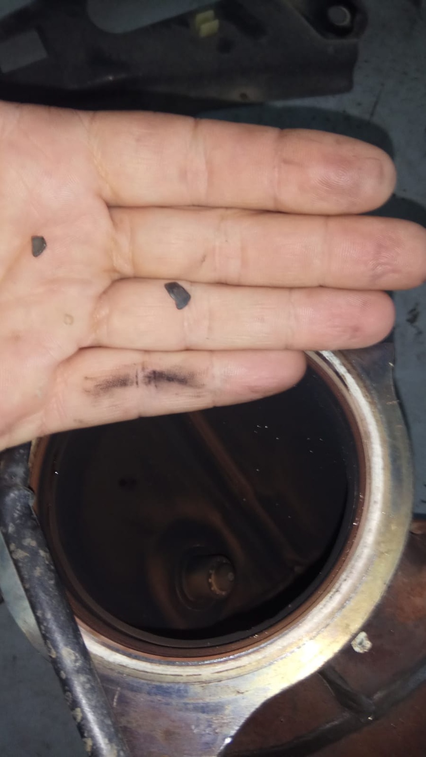

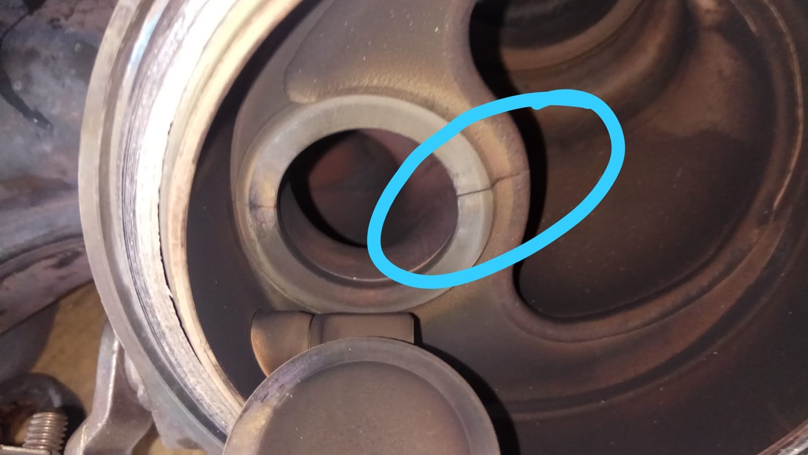

יש סדק בבית ה WASTEGATE של הטורבו, זה ככל הנראה מתורגם אולי לפריקות ללחץ ששמעתי? או להעפת האבק בכל לחיצה? אולי.
כמו כן, יש חלקיקים בממיר הקטליטי מהטורבו.
