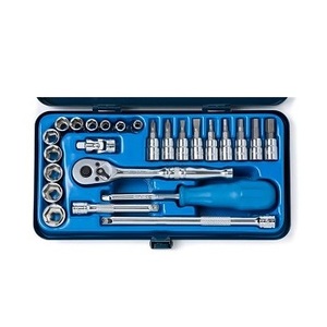

איך הסט הבא יחס עלות תועלת לשקל? 100 ש"ח
http://www.haspaka.co.il/items/1324577-%D7%A1%D7%98-%D7%91%D7%95%D7%A7%D7%A1%D7%95%D7%AA-%D7%9E%D7%A7%D7%A6%D7%95%D7%A2%D7%99-25-%D7%99%D7%97-1-4-Signet
או שמומלץ מה שמצאתי בחיפוש, מאמזון
https://www.amazon.co.uk/Mannesmann-Socket-Bit-Set-Pieces/dp/B009I4HRDW
כולל שילוח עד לבית יוצא בסביבות ה 170 שקל, יקר מSignet ב70 ש"ח
גם פה הינע 1/4 ומידות במ"מ רק שהוא קצת יקר יותר. מה כדאי?
בס"ד
כשכותבים הינע, הכוונה למוביל (החיבור של הבוקסה לראצ'ט).
ישנם שלושה סוגים עיקריים של הינע: 1/4 ,3/8 ,1/2.
מנסיון אישי רב, סיגנט הם מעולים בתור כלי עבודה, את החברה של הסט השני, אני לא מכיר.
במידה ואתה מתכנן לעבוד על הרכב שלך, הינע של רבע לא יתאים כל כך, עדיף 3/8.
יש מקומות שאתה תצטרך יותר מומנט בשבילם, ה1/4 לא יוכל או לחילופין תצטרך לאמץ אותו על סף הריסה בכדי לפתוח, למרות שסיגנט יעמדו בזה.

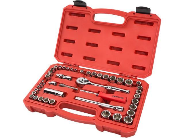

אז אני אקח את הסט הבא מה דעתך עליו?
https://www.amazon.com/TEKTON-4-Inch-8-Inch-6-Point-16-Inch/dp/B00RCYX58G
המידות גם אינצ'יות וגם מילימטריות
והידית פה באורך של 3/8 אינץ' ולא 1/4 כמו בסטים הקודמים
רשמו לך שהגודל הכוונה לחיבור בין הבוקסה למפתח עצמו ולא אורך וגודל המפתח.
אורך וגודל המפתח יחסית קבועים ביחס לגודל ההינע עצמו (מומנטים) וכו'.
זה לא משנה אם תבחר בידית ענקית עם הינע ענקי אבל כל עוד הבוקסה עצמה מתיישבת ויש לך נגיד גודל של 10 עד 30 סתם דוגמא, אתה בסדר.
מה הבעיה? שגדלי בוקסה שונים מגיעים בגדלי הינע שונים ולדוגמא, בוקסה בגודל של 10 או 6 יכולה להגיע בגודל הינע הקטן ביותר ומפתח גדול, יצטרך או מתאם או מפתח עם הינע מתאים.
בכללי, הסט הזה יספיק לך יש לך גודל מ 5 מ"מ ועד 19 אבל תלוי מה אתה מתכנן לפתוח איתם עוד.
אם תצטרך בוקסות גדולות יותר באופן נקודתי, תוכל לרכוש בכל החנויות זה לא בעיה.
נוסף לסט, אם יש כוונה לעבוד על ברגים שדורשים מומנט רב, כמו חלקי מתלה, חלקים במנוע וכיוצא באלה, אין מנוס מסט "1/2 בתוספת של ידית כוח. אם יש לך מפתח גלגלים מבוסס על ידית כוח, אפשר להשתמש בו, אבל לא תמיד יש גישה עם הזווית שהוא בנוי בה.
העניין (הבעייתי) בסט 1/2 הוא שלא תמיד יש גישה בעזרתו לברגים קטנים ופנימיים. לכן מוכרים סטים שמשלבים את שני הגדלים.
