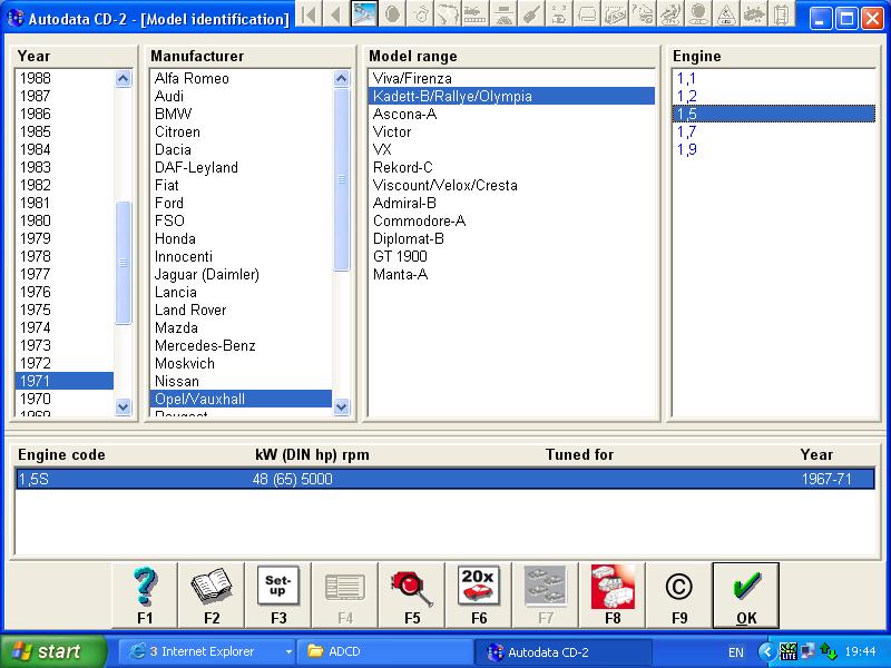

אז זהו - שהיא כן נמכרה עם מנוע 1.5 ליטר (אומנם כנראה שלא שווקה כך בארץ אך בעולם היא כן שווקה). יותר מכך - הסתובבה אחת כזו (לפחות אחת) על כבישי ארצנו עם מנוע 1.5 ליטר שנת 1971 עם גיר רגיל (יש בידי אפילו את מספר הרישוי שלה), ייבוא מהולנד.
אה.. בדקתי גם בקטלוגים ומופיעה בהם קדט B 1.5 ליטר - לידיעתך "מנהל מועדון אופל ישראל"!!!

מנוע ה-1 ליטר הגיע רק עם הקדט A ולא עם ה-B. אני אשמח אם תביא לי לפחות אתר אחד שרשום בו שנמכרו קדט 1.5.

איני צריך להביא ראיות - אולם, אני מחזיק באוסף גדול של קטלוגים וספרות מקצועית לרכבים בכלל - וגם הקדט מופיעה בהם כמובן, ועם נתון כזה אינך יכול להתווכח!!
אה.. ובקטלוגים מופיע מנוע 1 ליטר המשודך לקדט מדגם B.
מעבר לכך - הרי הודעתי לך מפורשות שקדט, מקורית, מודל 1971 עם מנוע 1.5 ליטר ידנית הסתובבה על כבישי ארצנו.....

שימו לב שלקדט B עם מנוע 1500 קראו אופל אולימפיה .
הרכב הזה נראה בדיוק כמו אופל קדט (הבודי ) אבל הגריל שונה
וכמובן המנוע . לכן זה לא קדט אלא אולימפיה !
גם ברשיון רכב של כזה אופל כתוב אולימפיה .
הדגם הזה הוא בעל 4 דלתות והחלק האחורי - קופה כמו של האופל שלך - ירון .

דרור ידידי, הרשה לי לתקן מספר נקודות - ראשית אם תקרא היטב את שכתבתי בתחילת השירשור - במפורש ציינתי כי הקדט הגיע במספר ורסיות אך בשמות מרכב שונים - פשוט לא רציתי להוסיף פרטים שיבלבלו את הקוראים (כמו אולימפיה למשל).
שנית, ה"קדט" (או אולימפיה) 1.5 כפי שציינת לא הגיעה בתצורת מרכב בודד בלבד - הרכב שאותו ציינתי ושהסתובב על כבישי ישראל עם מנוע 1.5 ליטר - דווקא היה בתצורת 2 דלתות מרובעת (בשונה מקדט קופה).
