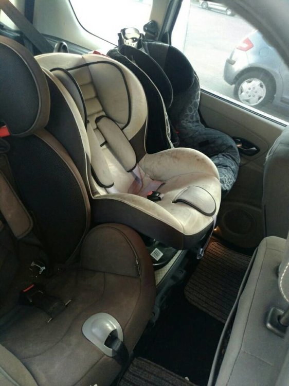

יש לי גם תאומים + ילדה נוספת.
ואני מצטער על הרגע שמכרתי את הרכב.
מאוד מרווח עם הכיסאות בטיחות, ולא צפוף.
היה לי ברייטקס, ג'וי, וביבי סייף.
כל מושב הוא מושב בניםרד בפני עצמן ולא ספסל אחד כמו במשפחתיות רגילות.
יש לי פה איזה שירשור על הרכב עם תמונות של הכיסאות.

אל תשכח שברנו כל מושב זז קדימה ואחורה.
את המושב האמצעי הזזתי טיפה קדימה וככה נכנסו שלושת המושבים.
או את הקיצונים קדימה ואת האמצעי אחורה.
בכל מקרה יש משחק והם נכנסו.
אפשר לראות גם בתמונה.

כפי שאמרתי , כשכל המושבים נמצאים באותו קו, אכן יש בעיית צפיפות שאותה ניתן לפתור ע"י הזזת המושבים אחורה או קדימה (כמו המושבים הקידמיים).
וזה נותן מקום נוסף. המושבי בטיחות הם לא קופסא מרובעת, החלק האחורי צר יותר מהחלק הקידמי.
לפחות ככה אני הסדרתי עם המושבים.
