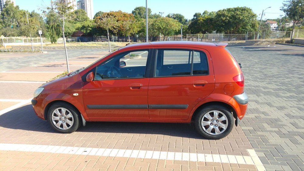

בשבוע האחרון עסקתי ביישור קו ו"שדרוג" יונדאי גטס שנקנתה עבור ידידה שלי.
הגטס הנ"ל, על אף היותה בת 10, הייתה שמורה באופן יוצא מהרגיל, בין היתר תודות לשתי ידיים פרטיות וללא עבר של ליסינג או השכרה.
מלבד יישור הקו המכני שהיא עברה, החלטתי גם לשפר במעט את סימני הגיל שהופיעו מטבעם.
אפתח ואומר שכל הפרוייקטים נועדו כדי לשפר את המצב בתקציב מינימלי ולא בכדי להביא את הרכב למצב תצוגה.

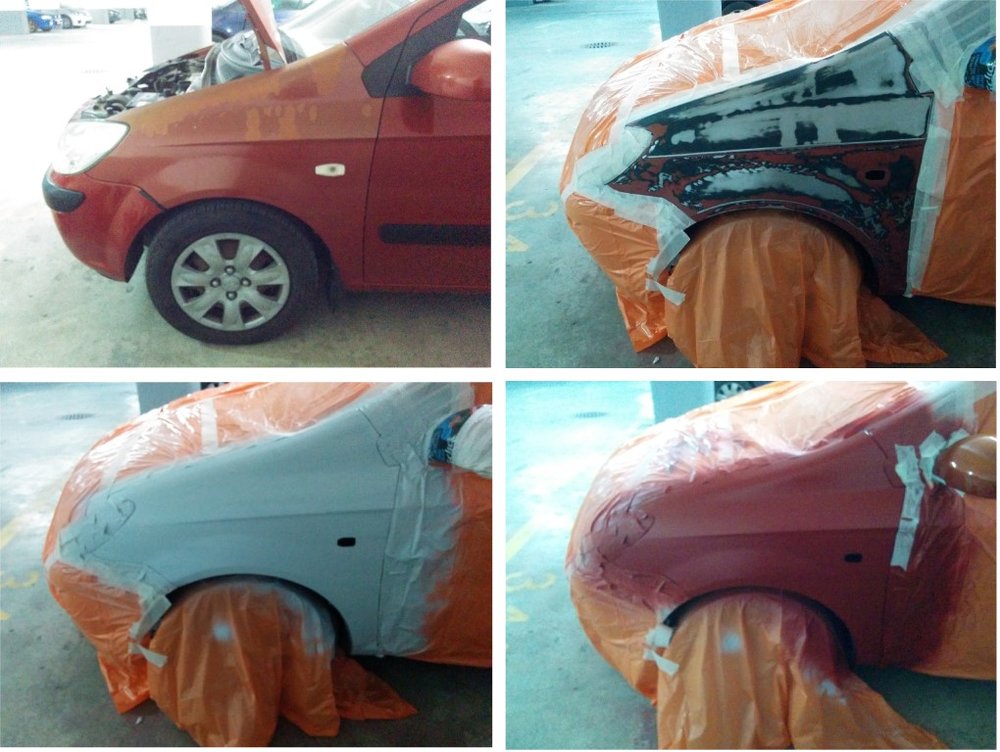

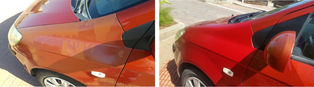

צביעת הכנף:
הכי הפריעה לי התקלפות הצבע שהופיעה בכנף הקדמית השמלאית, תוצאה של צביעה חאפרית בעברה. לצורך התיקון נרכש ספריי צבע לפי קוד צבע הרכב מטופ קולור בתל אביב (וחבל שהם אמרו שאי אפשר להתאים את הגוון של הצבע לגוון הרכב לאחר 10 שנים על הכביש, ידוע לי בוודאות שב"ברק צבעים" ברח' סלמה זה אפשרי), יתר החומרים היו בבית וביניהם ניירות מסקינגטייפ ושקיות ניילון, מלטשת, ספריי צבע יסוד אפור, ניירות מים (400, 1000, 2000) ולקה אקרילית בספריי של MOTIP.
הליך העבודה היה להלן:
1. ניקוי הכנף.
2. מיסוך כל הסביבה, פירוק הוינקר ומגן הבוץ. האידאלי היה לפרק את הכנף ולעבוד עליה בנפרד, אבל זה לא התאפשר הפעם.
3. שיוף הכנף באמצעות מלטשת. תחסכו מעצמכם את העינוי שכרוך בשיוף עם ניירות לטש, זה חסר תועלת. רק משייפת.
4. ניקוי הכנף ביסודיות, ייבושה וצביעה ב שכבת צבע יסוד. זמן המתנה לייבוש: 4 שעות.
5. שיוף עם נייר 1000 לצבע היסוד לאחר הייבוש וניקוי הכנף והסביבה מאבק הליטוש.
6. 3 שכבות של צבע הרכב. לא עבות מדי כדי שלא ינזל, כן לדאוג שכל שכבה מכסה הכל. המתנה של 15 דקות בין שכבה לשכבה.
7. לאחר 20 דקות מהשכבה האחרונה של הצבע - 4 שכבות של לקה אקרילית. גם כאן לדאוג שהלכה מכסה הכל אבל לא הרבה מדי כדי להימנע מנזילות. המתנה בין שכבה לשכבה של לקה: 5 דקות.
8. זמן התייבשות ללקה: 24 שעות.
9. שיוף כל הכנף עם נייר 2000. עבודה קשה ולא כיפית, אבל חייבים להגיע למצב שמעלימים את כל התפוזיות שנוצרה.
10. עבודה עם פוליש ידני לקבלת ברק מהכנף.

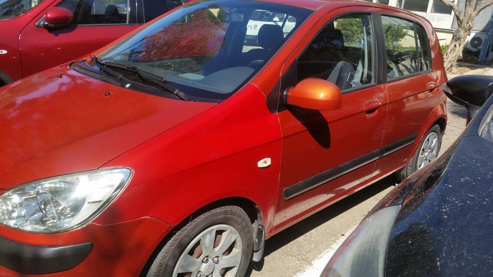

זה התהליך בגדול. התוצאה הסופית לא רעה לסטנדרטים שהצבתי (שכאמור היו שיפםור המצב הקיים, לא להביא את הרכב למצב תצוגה), אבל היא לא תחליף לעבודה מקצועית של צבעי רכב, כולל התאמה מדוייקת של הצבע ו"טשטוש".
אם הכנף תעבור עוד קצת שיוף ופוליש רציני היא תהיה מבריקה לחלוטין, כרגע היא עוד קצת מטית.

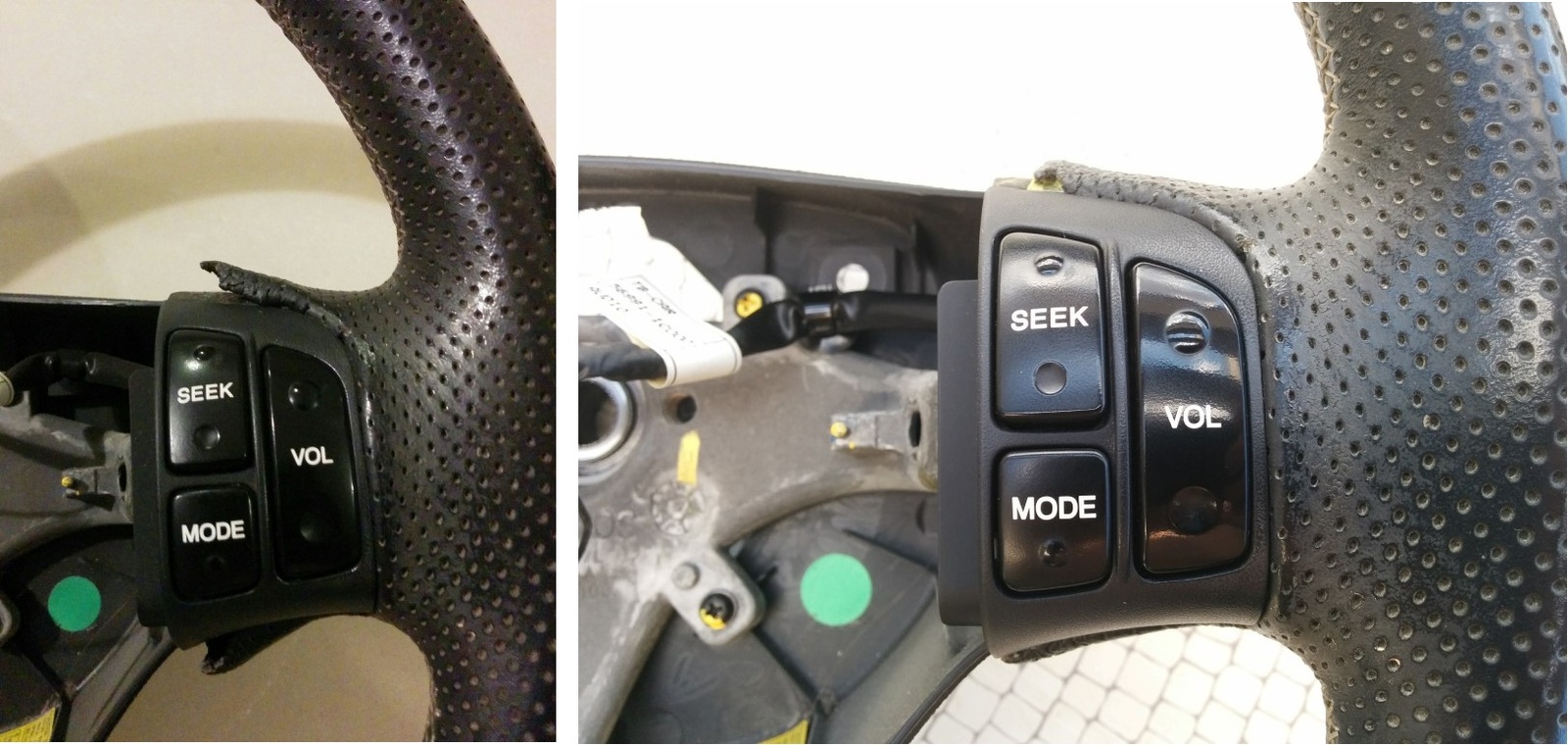

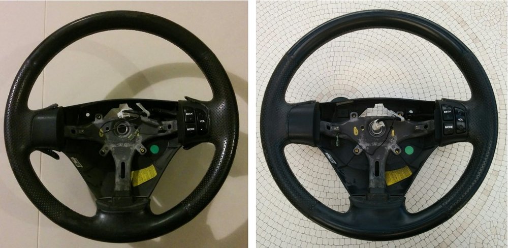

התקלפות ההגה:
ציפוי העור של ההגה ראה ימים טובים יותר, וחוץ מזה שהעור עצמו דהה, נשרף והתקלף גם הדבק שתפס אותו במרכז ההגה התייבש, מה שגרם לקצוות העור להיות "מידלדל".
זה היה תיקון קצר ופשוט יחסית שכלל את פירוק כרית האוויר מההגה, שחרור האום המרכזי ושליפת ההגה. בבית פירקתי את שני חיפויי הפלסטיק שעל ההגה וקיבלתי גישה נוחה לניקוי והדבקת קצוות העור. ההדבקה עצמה נעשתה באמצעות דבק מגע פשוט, כולי תקווה שהוא יחזיק לאורך זמן.

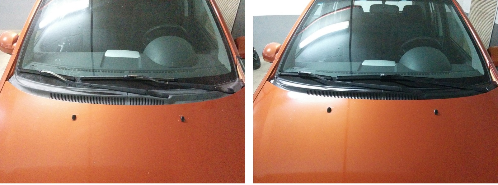

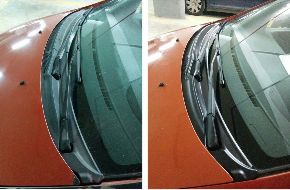

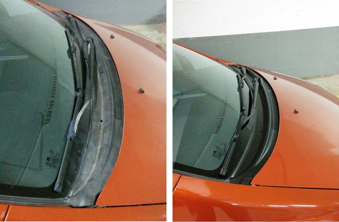

צביעת פלסטיקה ומגבים:
בזה כבר היה לי נסיון מהרכבים הקודמים שבבעלותי, כולם עברו את זה.
פירוק המגבים והפלסטיקה שתחתיהם פשוטה מאוד בגטס, שני אומים תופסים את המגבים, ארבעה ברגים מתחבאים תחת גומי האיטום לרוחב מכסה המנוע.
הכל נלקח הביתה ונשטף יסודי עם סקוטשברייט וסבון כלים, ייבוש וניקוי עם אלכוהול רפואי.
צביעת הפלסטיקה נעשתה עם ספריי צבע Fusion בגוון שחור מט של Krylon ואילו זרועות המגבים נצבעו עם צבע Cars שחור מט של דופלי-קולור.
נתתי לעסק 24 שעות להתייבש והחזרתי לרכב.
זהו.

הגאי עור בארץ לא שורדים יפה, חוץ מזה שהם דוהים, העור (אם זה עור בכלל בגטס הנ"ל) בחלק העליון של ההגה התחיל להתקלף וחשף את שכבת הספוג או מה שזה לא יהיה. צביעת ביתית לעור לא מחזיקה הרבה זמן במקום בו כל הזמן יש חיכוך, מה גם שכאן נפגע ונקרע העור, כך שאין מנוס מריפוד חדש של ההגה וזה הרבה מעבר ליכולות שלי וגבולות התקציב.

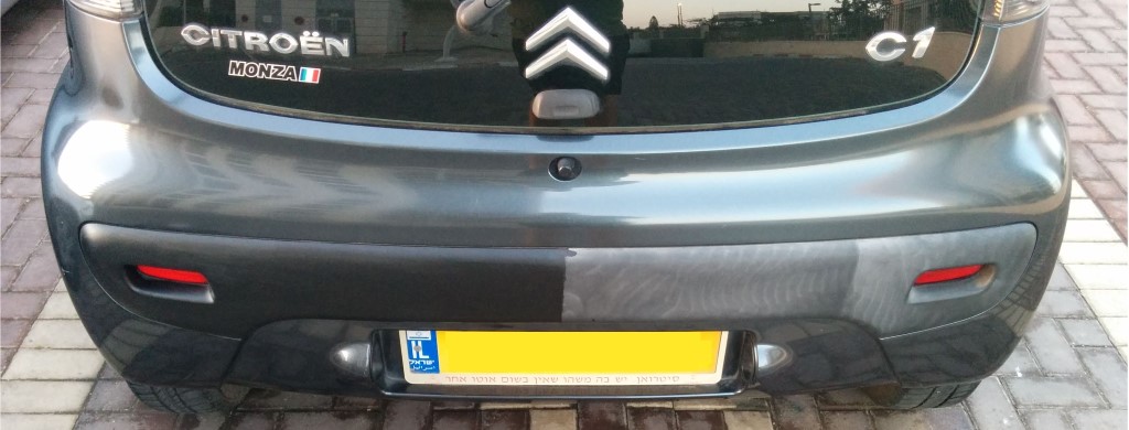

דוגמה טובה לחידוש פלסטיקה דווקא מספקת ה C1 הישנה שלה שעברה לחסותי על מנת לטפל במכירתה. כאן כבר הפלסטיקה מחוודשת באמצעות מחדש הפלסטיקים של SONAX והתוצאה לא רעה בכלל...

בזמנו צבעתי את המגבים בגטס גם כן - אבל לצערי זה חזר והתקלף מהר מאוד. לא ברור לי אם הבעיה בגלל שלא שמתי חומר מקשר/הכנה לקויה/לא הייתה לקה.
תוכל לתת קישור למחדש פלסטיקים הזה של SONAX?
תודה!
את זרועות המגבים בסטארלט זצ"ל שלי צבעתי בזמנו עם ספריי צבע שחור הכי זול שהיה בחנות. התקלף מהר.
את הפרוייקטים הבאים כבר עשיתי עם ספריי צבע שחור מט של דופליקולור המיועד לטמפרטורות גבוהות - החזיק כמו גדול.
את זרועות המגבים כאן עשיתי עם צבע CARS (זה השם שלו) של דופליקולור, מקווה שהוא יחזיק. אני מאמין שגם צביעה עם ספריי Fusion של Krylon, שמצויין לפלסטיקים וכולל בתוכו יסוד, היה מתאים למשימה.
בכלל, מנסיוני גם הספריים מסדרת ה Fusion וגם הספריים מסדרת Rustoleum 2X מעולים, נדבקים טוב גם לפלסטיק ונותנים גימור חלק ומקצועי.
החומר של SONAX:
https://www.sonax.com/Product-Search/(location)/13024-409100-SONAX-Plastic-restorer-black
אני פחות אוהב להשתמש בו, גם כי הוא לא הכי נוח ליישום וגם כי התוצאה הסופית פחות טובה ומחזיקה פחות זמן מצביעה עם ספריי.
