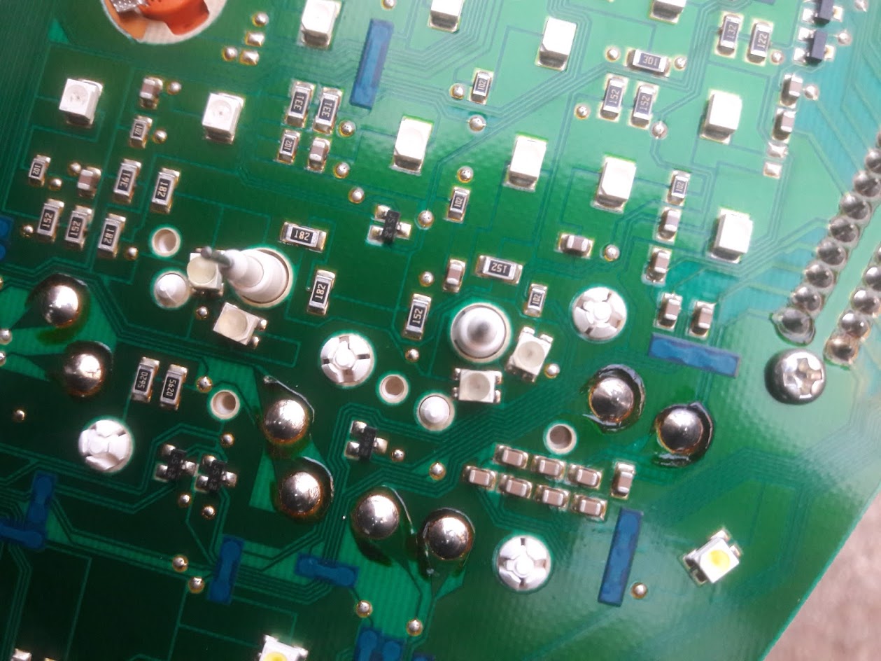

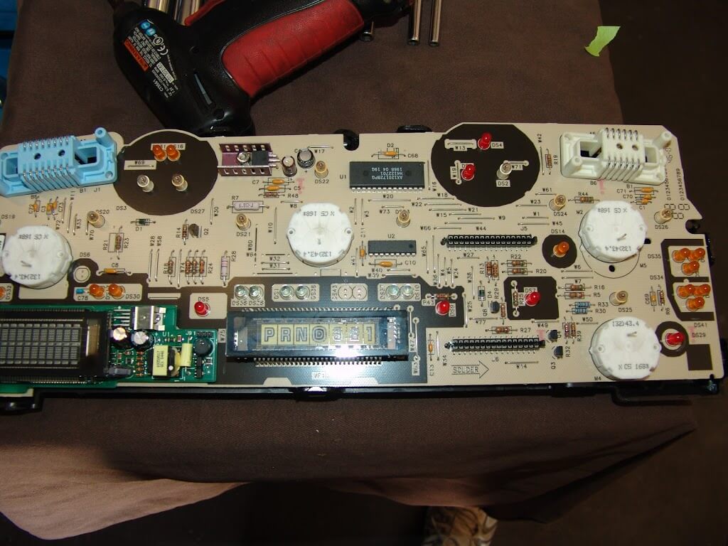

פתחתי מחדש ובדקתי, המחטים יכולות לזוז מילימטר פנימה והחוצה אבל אין תגובה לא משנה באיזה מצב הן נמצאות.
המחטים מחוברות מאחורה לקפסה לבנה כזו שלא נפתחת אבל נראית כאילו היא יכולה להפתח
אלו המחטים
זה נראה ככה רק מרובע:
עריכה אחרונה על ידי EliC25
זה מנוע צעדים שמסתובב לזוית שהמחשב פוקד עליו.
במוצא של המנוע צעדים הזה ישנו גיר קטן עם יחס הפחתה, הגיר הזה לרוב די רגיש וניתן להרוס אותו די בקלות..
